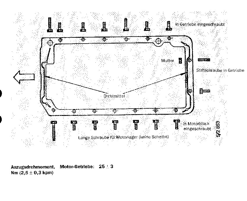

Schwungscheibe kann dranbleiben (Kupplung auch).Hinter der Riemenscheibe ist noch ein Stehbolzen mit Mutter, unter der Ölpumpe eine Schraube von unten, auf der Saugseite schwungradseitig eine sehr lange Schraube. Dichtung ist geklebt.Führungshülsen abgasseitig gehen bisweilen etwas stramm.

Falls Du wirklich alle Schrauben rundum heraus hast müsste es gehen, die Dichtung klebt oft etwas.
EINEN FALL hatte ich allerdings, da waren hinter der Schwungscheibe tatsächlich noch zwei Schrauben am kupplungsseitigen Deckeleingedreht ,die da normalerweise nicht hingehören. Das war damals aber wirklich eine Bastler-Lösung eines Vorbesitzers!
Falls Du also alles überprüft hast und sich nichts bewegt: Schwungscheibe abnehmen und nachsehen...
Hmmm, tausend Dank für die Antworten und die Zeichnung. Werde das morgen nach ein paar Bier (heute abend, auf Euch) nochmal angehen....

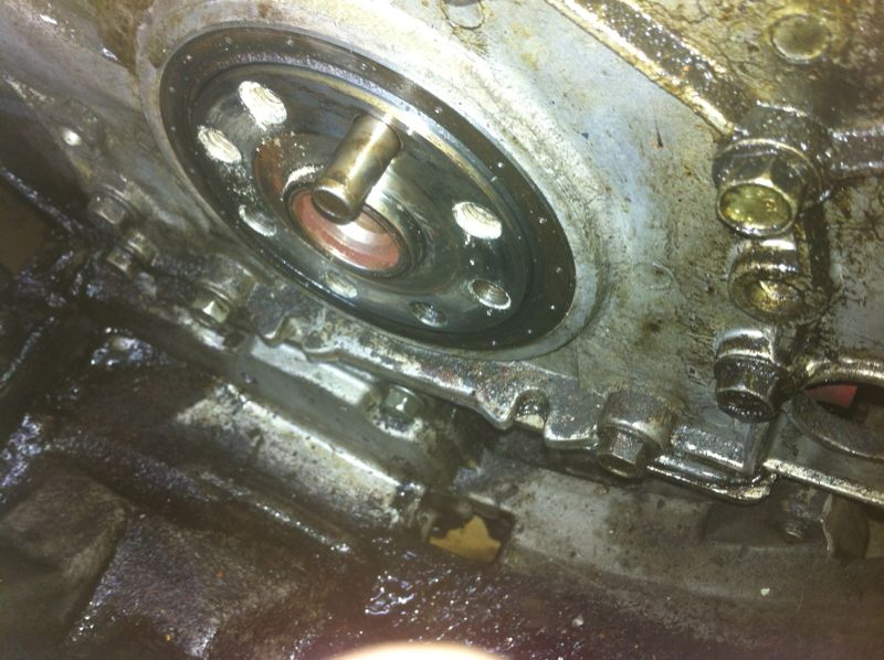

Und wenn die Schwungscheibe ab ist und keine zwei Schrauben dahinter sind und die auf der anderen Seite auch schon ab sind und es dann trotzdem noch nicht geht? Angehoben mit Motorkran und einem kurzen Seil an den zwei Ösen, mit dem Holzhammer mehr oder weniger feste an verschiedene Stellen geklopft und verschiedene mehr oder weniger kraftvolle Flüche ausgestossen. :redface::confused:

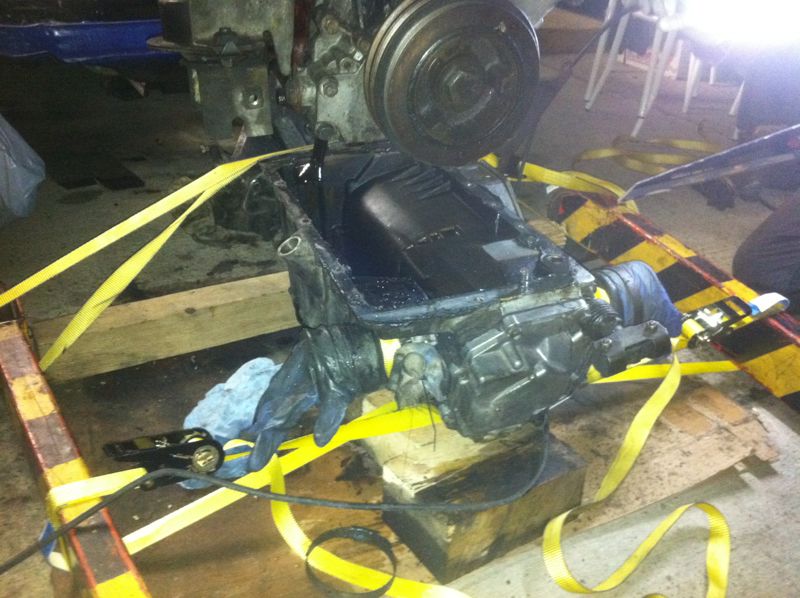

Und hier die Auflösung:
1. Balancer ausgeliehen, Motor waagerecht aufgehängt, mit dem Holzhammer geklopft, geflucht.
2. Nochmal kontrolliert, ob wirklich alle Schrauben raus sind. Geflucht.
3. Mit dem Hammer geklopft. Geflucht.
4. Gerd B. angerufen und Geheimtips eingeholt. Empfehlung: Schrauben rausdrehen und weiter klopfen. (Da sind keine Schrauben :rolleyes:)
5. Mit den verschiedensten Werkzeugen geklopft und geflucht.
6. Diskussion des Problems auf Vorstandsebene. Krisensitzung.
7. Festschnallen des Getriebes mit drei Spanngurten am Motorkran. Stabilisierung des Krans durch einen speziell angefertigten Balken. Anziehen (alles, was drin ist L.I.!). Klopfen.
8. Peng. Getriebe ab. :smile:
(Hoffentlich liest der Kranbesitzer nicht mit :redface:)
@Gerd: Schönen Dank nochmal und da waren wirklich keine zwei Schrauben unter der Schwungscheibe und man konnte auch keine reinschrauben. Die hat GM wohl weggelassen in den letzten Baujahren. Ehre gerettet. :smile:
Des weiteren möchte ich mich beim Vorstand des SAABoteure e.V. und beim SAABZentrum Müggelheim bedanken ohne die diese Aktion sicherlich nicht erfolgreich verlaufen wäre.
...und wenn ich den Typen erwische, der das Getriebe seinerzeit mit Sikaflex oder was auch immer angeklebt hatte, dann gnade ihm Gott...
NaJa, wenn man es nicht auswenig weiß, und kein WHB oder EPC vor der Nase hat, sondern statt dessen auf ein solo stehendes Getriebe schaut. vermutet mann da schon Schauben. Erst die Dichtung klärt die Frage mittels dort nicht vorhandenen Löcher.

Übrigens, bei älteren 99 (vielleicht auch bei 900 B20?) sind da noch zwei Schrauben hinter dem Schwungrad versteckt.
