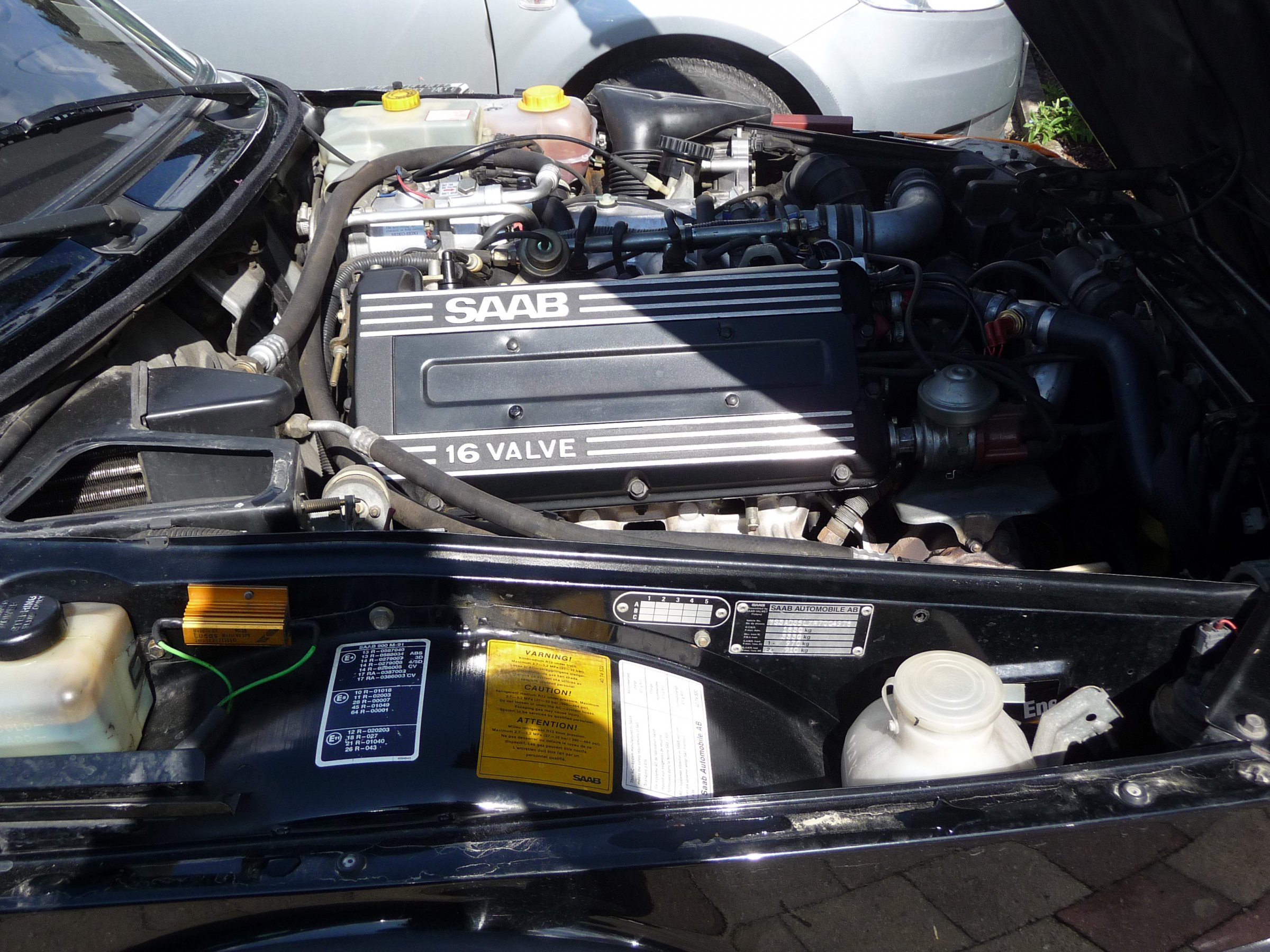

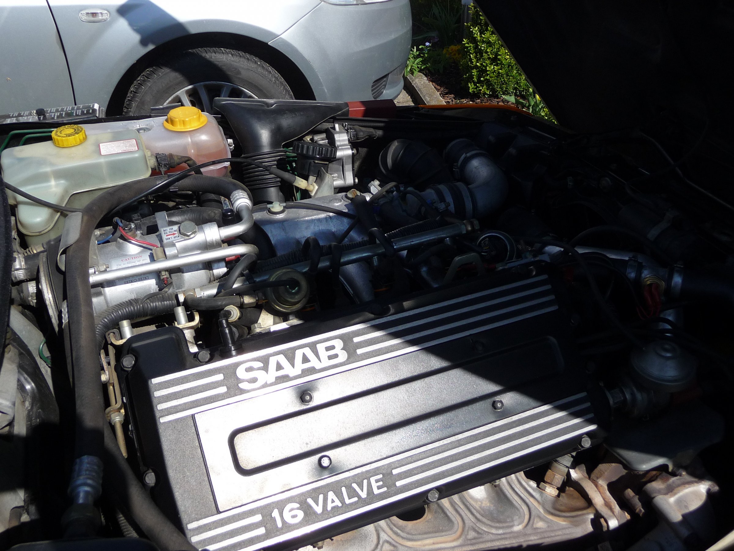

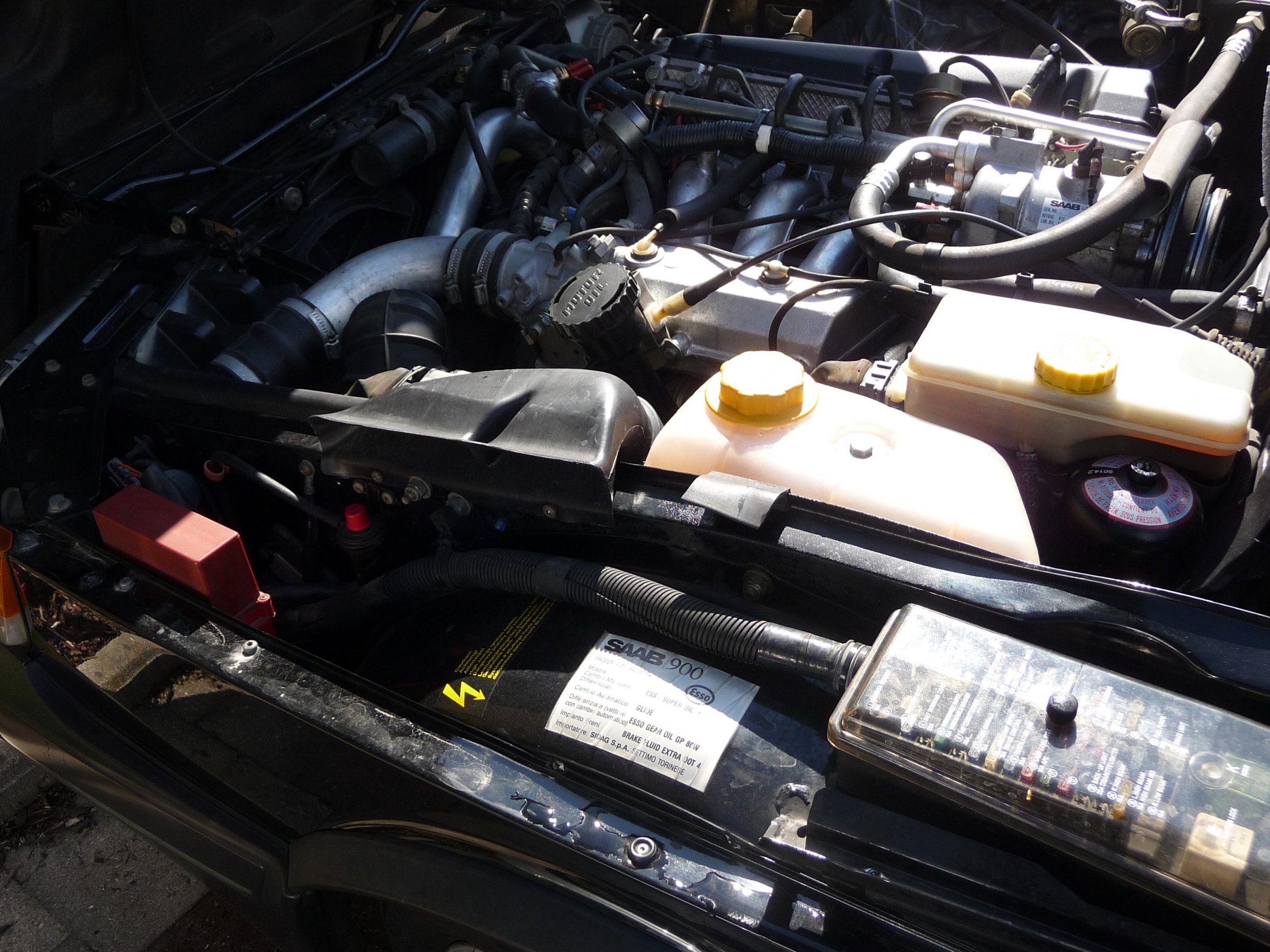

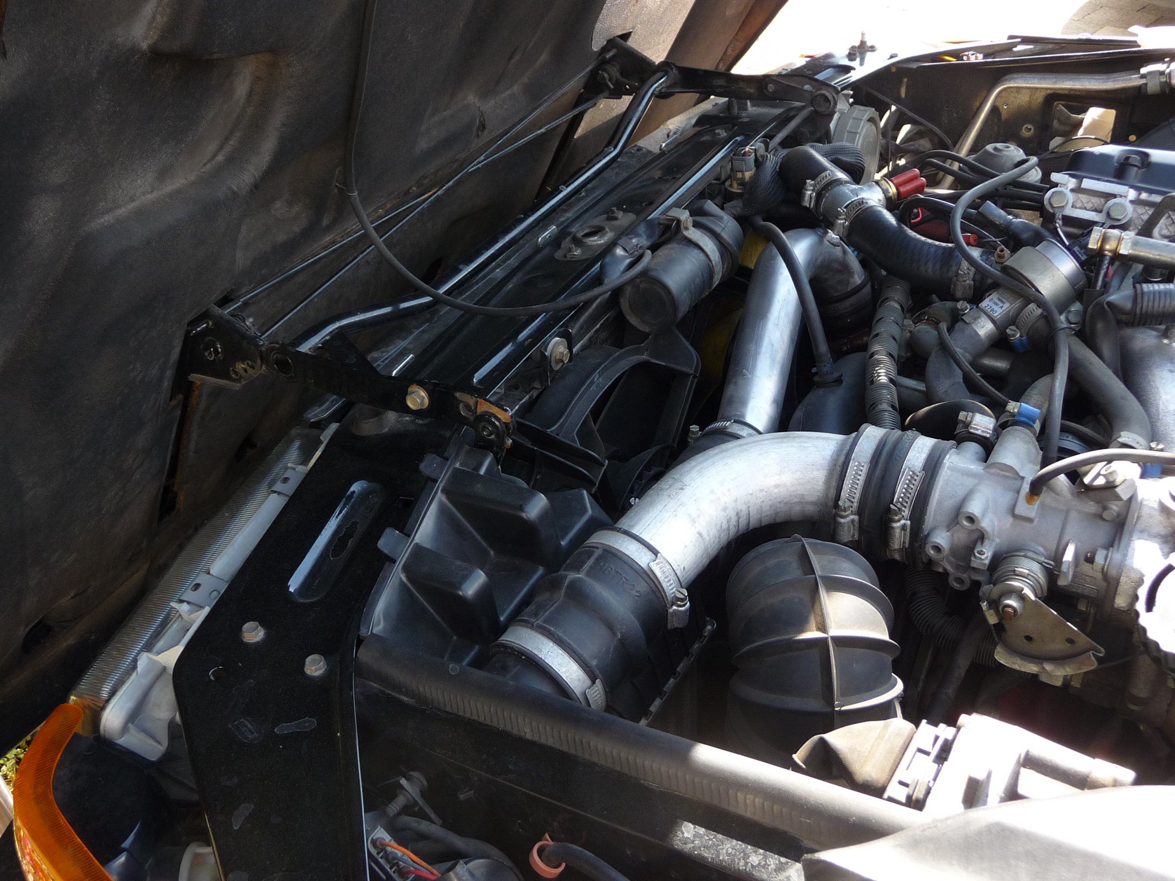

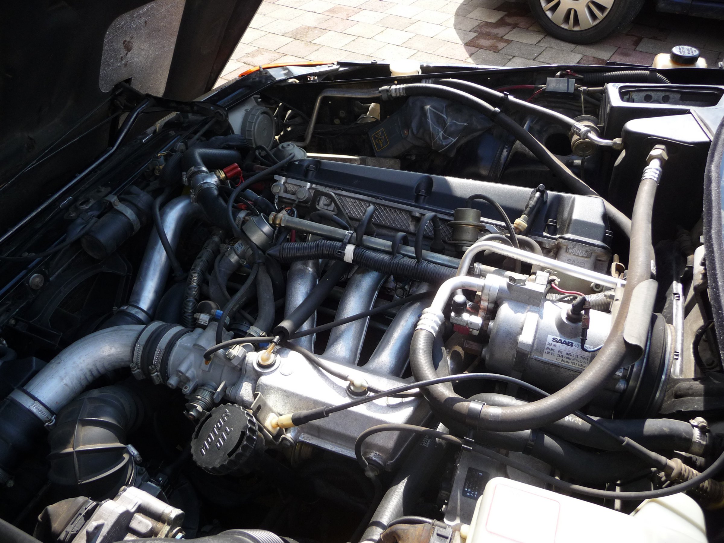

Hier noch ein paar mehr Fotos. Wenn Euch irgendwas im Motorraum auffällt, was nicht so ist, wie es eigentlich sein sollte, dann gebt bitte Bescheid (hab bisher nur eine falsche Mutter/Schraube auf der Abdeckung des Ventildeckels und den für das Modelljahr falschen gelben Deckel des Kühlausgleichsbehälters entdeckt). P1020439.thumb.JPG.82c581ac1e907eeed38dd83d518a7916.JPG P1020440.thumb.JPG.9178b101ae4486df301dd7049174932b.JPG P1020460.thumb.JPG.2cf1089c7df2ec9646b9b0ededb87468.JPG P1020452.thumb.JPG.f7c9d8029bdf3db0a7dc2a2003a56d1b.JPG P1020448.thumb.JPG.a1e1329b1944df3215675146a7c041ee.JPG P1020446.thumb.JPG.0a6fb7c2e0ab5233996c01f140d0780b.JPG P1020442.thumb.JPG.43750c7eee1d88f2e98cd0081a6b5a05.JPG P1020454.thumb.JPG.a3c9b5670eb955ef67a5c5bc7ca00313.JPG P1020458.thumb.JPG.38f57131a198fb172e225f1f12f4e78e.JPG
Bearbeitet von cc670
whoa ... wie alt soll der sein?!? unglaublich gut erhalten!
Ich hab zwei blaue Schellen gefunden. War er schon (mal) in Sankt Augustin?
Was ist denn das für ein "Beutel" auf der BF-Seite zwischen Hitzeblech und Federbeinaufnahme? Alarmanlage?
Nein, kann aber noch werden. Wäre aber erstmal froh, wenn ich mein 900 I Cabrio nach Sankt Augustin bringen dürfte, damit dort vom Profi noch Restarbeiten gemacht werden und der Vollturbo-Umbau eingetragen werden kann.
Ja, die stillgelegte Piranha-Alarmanlage steckt da drunter! :cool: Kommt auch raus, braucht nur alles seine Zeit...

Ich habe selbst Turbos aus 90 und 92 abe dei Anschlüsse am Abgaskrümmer in Bild 4 und 8 sind bei den 3en Blindstopfen! Wozu sind diesse gut? Ansonst hast Du alles Richtig gemacht! Gut Hohlraumversiegeln mit Mike Sanders oider Fliudfilm. Vergesse nicht den die Hohlräume der Längsträger im Motorraum und versielgel auch den Schloßträger!
Der o.g. "Italiener" hat noch eine Abgasrückführung (und keinen Kat ?)
Die würde ich ausbauen.
Der gelbe Deckel auf dem Ausgleichsbehälter ist die neuere Version soweit ich weiß. Die schwarzen Deckel wurden mit der Zeit undicht, die gelben sollen besser halten. Wurde mir jedenfalls mal so erklärt vom Saab-Mechniker.
Genau.
Und aus diesem Grund sollte der gelbe Deckel auch drin bleiben.
Da der Behälter selbst auch gut aussieht sind Deckel und behälter sinvollerweise bereits erneuert.
Was mir auffällt, ist die Farbe der Kühlflüssigkeit.
Die scheint ins rötliche zu gehen.
Meiner Meinung nach gehört da grün-bläuliche rein, also zB Glysantin G48.
Beide Flüssigkeiten jedoch nicht mischen => vor Austausch muss das System ordentlich gespült werden.

Mein Gott, sind die Bilder gemein!!!!! Wir leben in einer Neidgesellschaft... :ciao::ciao::ciao::ciao: Hast du wenigstens einen Riss im Krümmer gefunden? Ich hoffe, du findest wenigstens einen defekten Unterdruckschlauch, rissige Antriebswellenmanschetten oder einen Stein im Profil der Reifen. Tickt die Uhr? Was macht die Tankanzeige? Dann bitte ich noch um deine Adresse. Möchte dir eine UV-Lampe zusenden, damit man die Zeiger der Instrumente etwas nachbleicht, altersgemäß. Das ist ja momentan so, als ob die Schwiegermutter jünger aussieht als die eigene Frau!!!!!!!!!
Ja, der alte Ausgleichsbehälter war von innen verdreckt (oder sogar verschlammt?) laut Verkäufer, deshalb hat er ihn vor dem Verkauf austauschen lassen. Und ja, es ist von seiner Werkstatt rote Kühlflüssigkeit eingefüllt worden.
Der Wagen hat laut Verkäufer, wenn ich mich recht an seine Aussage erinnere, 10 Jahre Standzeit hinter sich, bevor ihn mein Verkäufer wohl im Oktober 2014 erwarb und wieder zum Teil flott machen ließ. Die Reifen wären eckig gewesen, weshalb er neue Bridgestone-Reifen dem Wagen Anfang des Jahres spendiert hätte.
Ich werde das gesamte Kühlsystem durchchecken lassen, vielleicht sollte ich prophylaktisch einen neuen Nissens-Kühler einbauen lassen? Glysantin G48 ist schon bei mir auf Lager.
