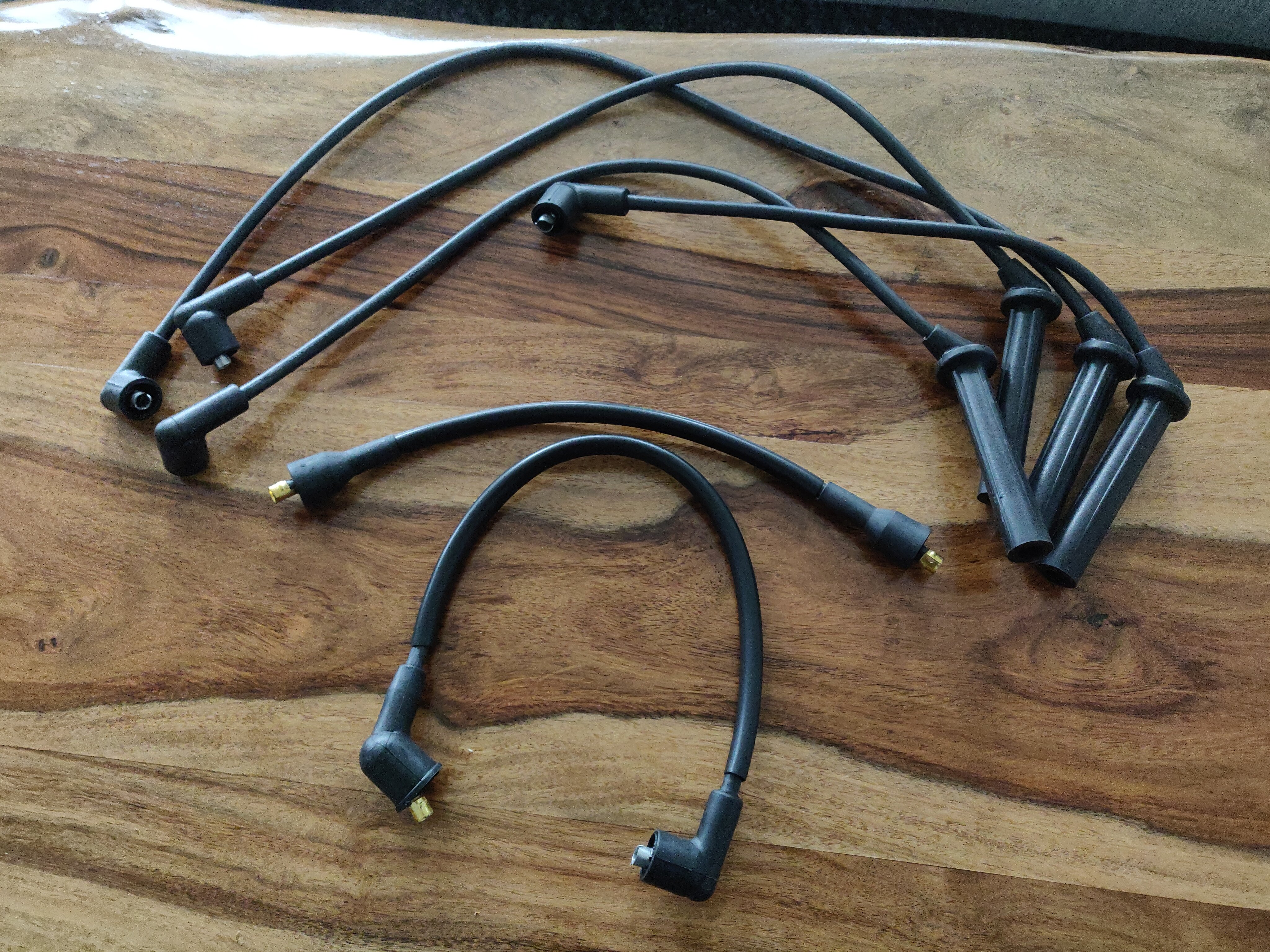

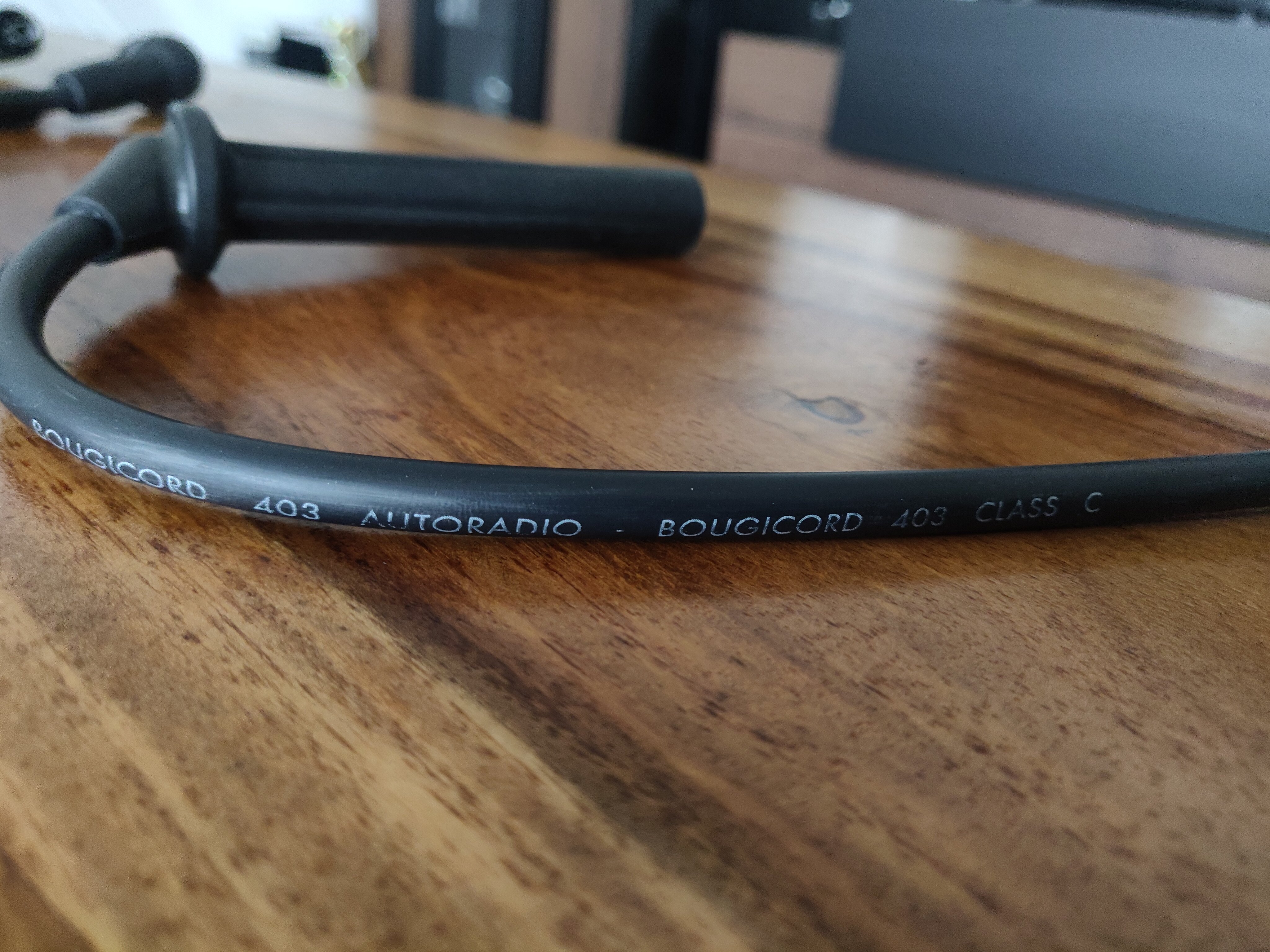

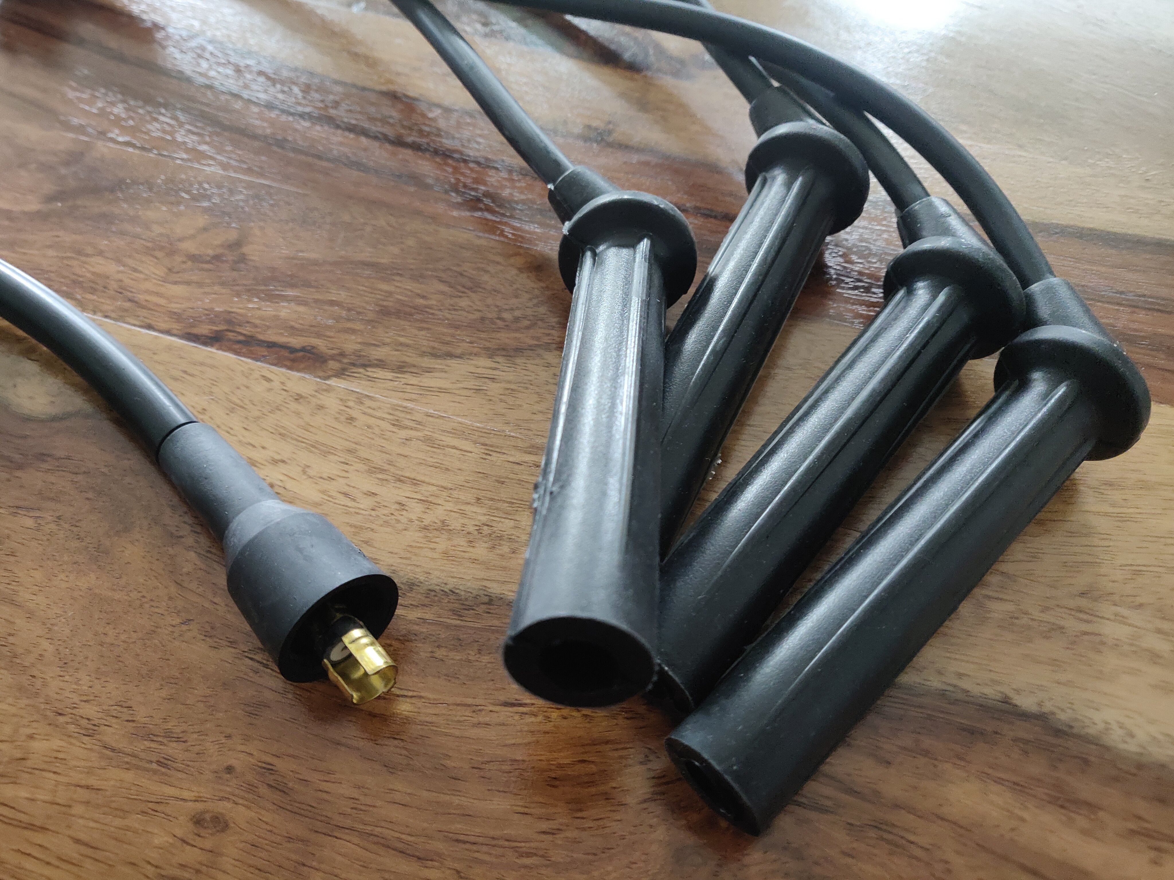

Ich habe für meinen jetzt auch Zündkabel von Bougicord bestellt (6518). Noch sind sie nicht da, aber schon unterwegs. Ich hoffe es sind auch wirklich Bougicord.
Heute kam der neue Zündkabelsatz von Bougicord:
IMG_20241219_135716.thumb.jpg.772d1d8584f3430eb783681d2533d183.jpg IMG_20241219_135729.thumb.jpg.ae04f75974312562e51d13862f0ea029.jpg
Fühlt sich alles sehr elastisch und gut an. Warum dort zwei Kabel von der Zündspule zum Verteiler dabei waren erschließt sich mir zwar nicht, aber das Kabel mit geraden Steckern sollte passen. Für knapp 60€ mit Versand bin ich zufrieden.
