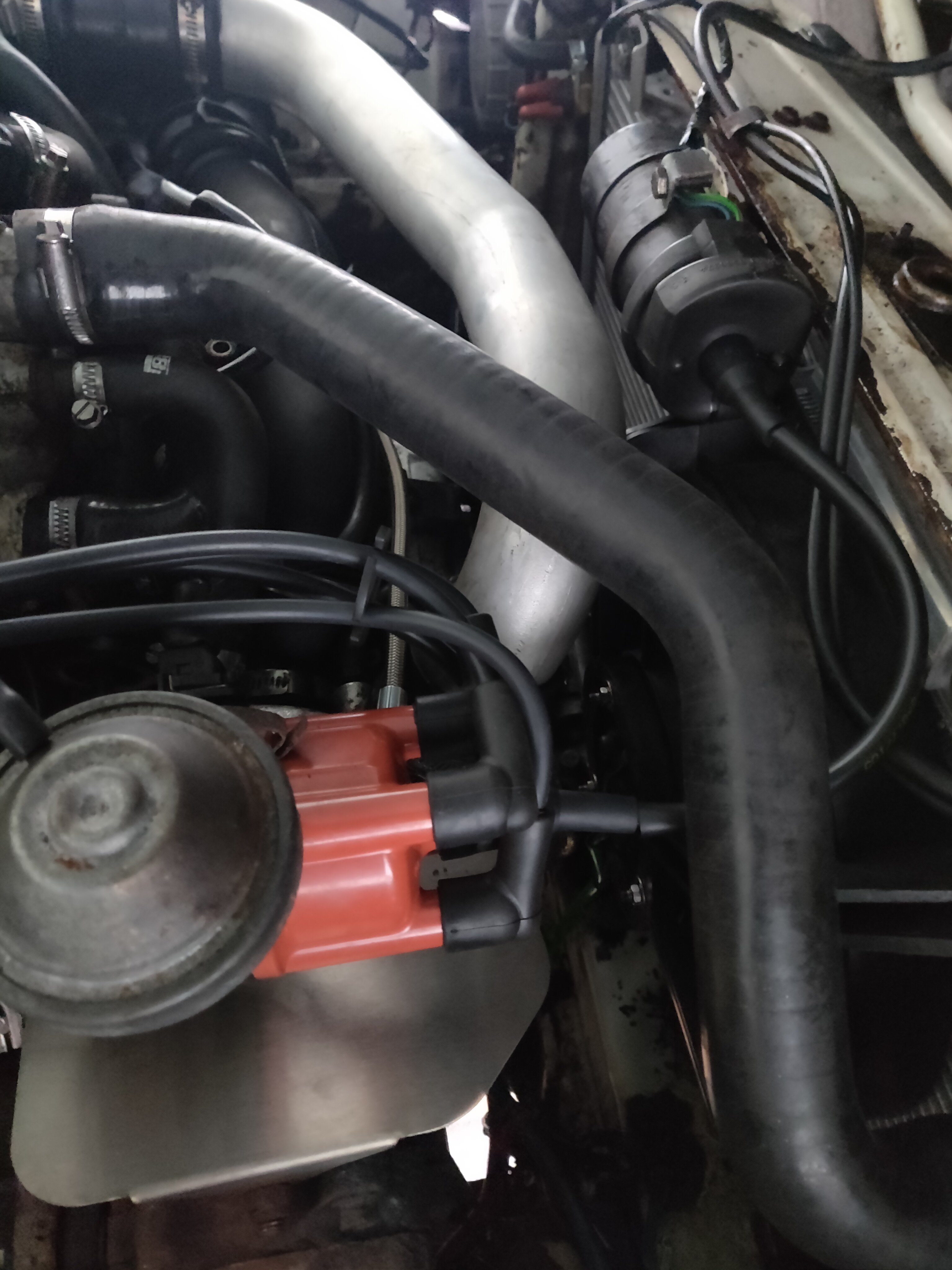

Hat alles geklappt:
Die Stecker waren gut fest, aber durch leichtes Hin- und Herdrehen ging eins nach dem anderen ab. Auf die Verteilerkappe sollte man trotzdem noch eine Hand halten beim Abziehen. Ging aber alles ganz gut und Teststart lief ohne Probleme 👍.

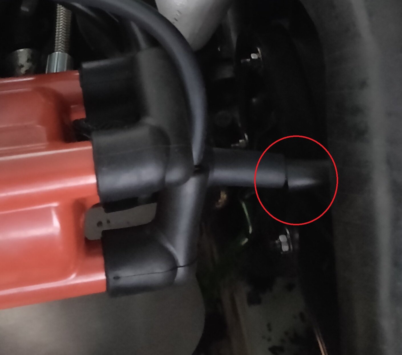

Das mittlere Kabel am Verteiler sieht mir komisch aus, als ob zwischen Steckerummantelung und Kabel ein Spalt wäre. Da dringt Feuchtigkeit ein.
Das sieht mir eher nach einer zusätzlichen Ummantelung / Schutzhülle für das Kabel aus. Schau mal oben auf dem Foto mit dem ausgepackten Kabelsatz, da sieht man das an beiden Zündspulen-Kabeln.
Ah ja, okay
Richtig.
Das Kabel zur Zündspule hat eine zusätzliche schwarze Plastikhülle. Ähnlich wie die hinter dem Armaturenbrett in denen mehrere Kabel verlaufen...

Richtig.
Genau so sieht's aus. Die war beim alten Kabel fast komplett wegegeblättert. Stecker hab ich alle gecheckt, die sitzen ordentlich 👍
