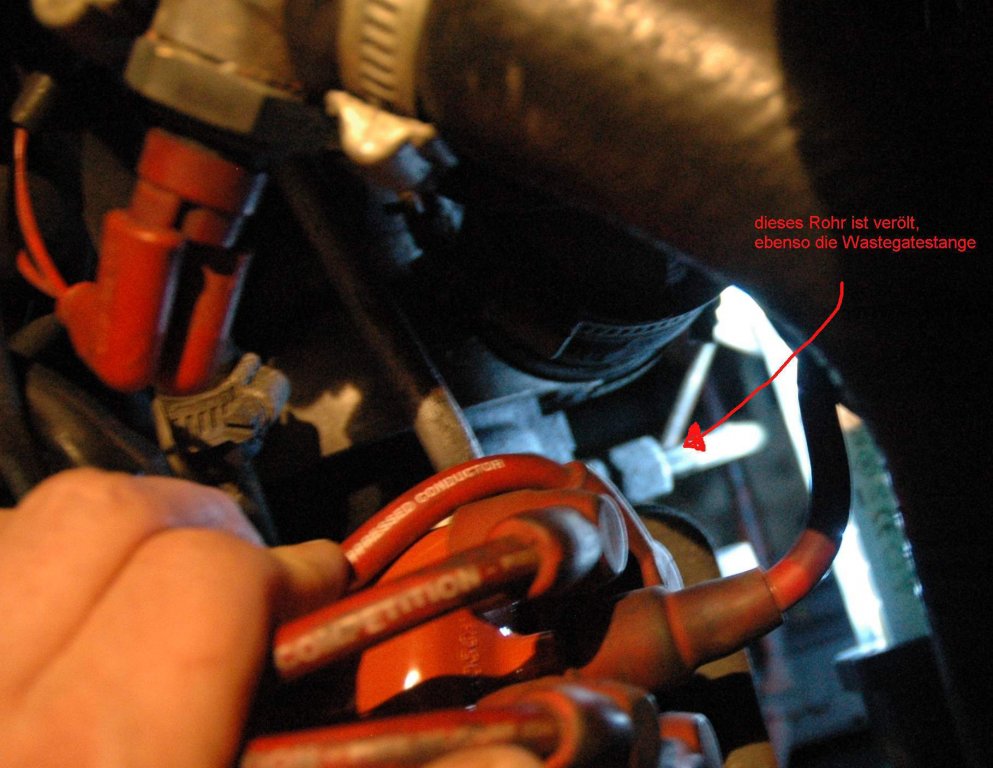

Erst mal Danke für die verschiedenen Meinungen. Habe jetzt mal nachgeschaut: Es ist keine Ölleitung, sondern das Rohr, welches nach unten zum Kühler führt - das war gemeint. Das Rohr oben, welches mit Schelle am Zylinderkopf arretiert ist, ist nicht verölt. Auf dem Foto hab ich es gekennzeichnet.

Dieses Rohr führt kein Öl, sondern Wasser.:cool:
Ja, ich weiß, hab ich ja auch nach weiterer Betrachtung der Problemstelle mit dem Hinweis auf den Verlauf des Rohrs in Kühlerrichtung korrigiert. Ist aber auf alle Fälle Motoröl, was sich in dem Bereich und auf der Schutzplatte (?) unter der Getriebe-/Motoreinheit absetzt. Der Zündverteiler ist auch nicht der Verursacher.
Die von Nandonando vermutete Ölleitung zum Zylinderkopf scheint nicht undicht zu sein. Allerdings hab ich bei der Gelegenheit festgestellt, dass die Halteschelle mal wieder gebrochen ist. War wohl vor etwa drei Jahren die Ursache für eine Leckage dieser Ölleitung. Deutet dieser erneute Bruch vielleicht auf defekte Hydraulikmotorlager hin? Werde den SAAB-Schrauber nächste Woche unbedingt darauf hinweisen müssen.
