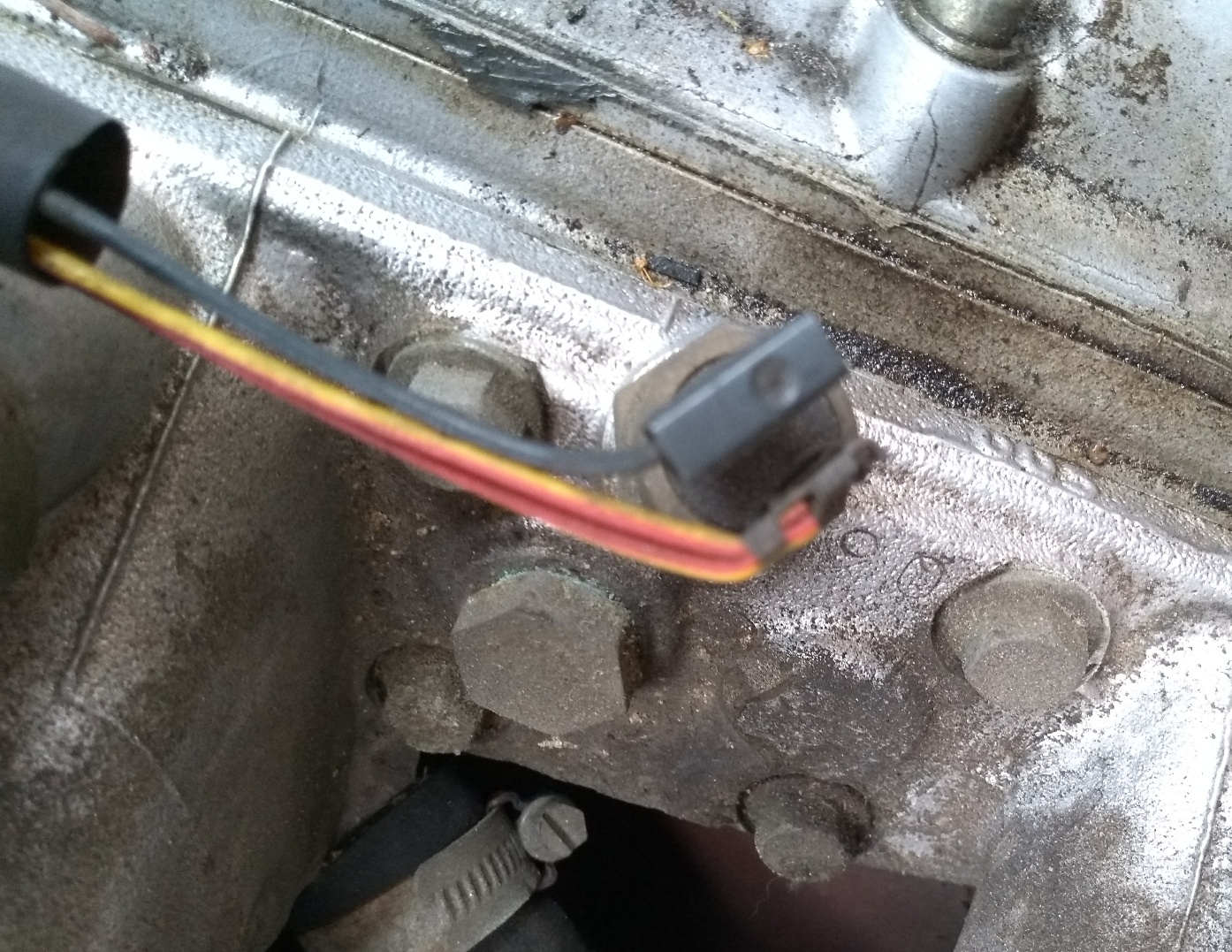

Hallo 8v Spezis,
Ich versuche Grade festzustellen, ob alle Sensoren und Aktoren so richtig arbeiten.
Dabei fällt mir mein Thermozeitschalter auf (Anhang).
In anderen Motorräumen /Bildern imforum hier sehe ich da zwei Teile. Bei mir (Bj. 89, 8v Kat i ohne Turbo, finde ich nur ein Bauteil. Ich bin verwirrt?
Wie kann man das durchmessen?
Und wieso drei Kabel (schwarz, 2x rot orange? - bei havnes ist im Schaltplan das so nicht zu finden)?
Kann man das tauschen gegen "jeden" TzSch. mit 35grad und 8sec,?
Danke den Spezis schon Mal für die Antworten
Manfreds
Der zweite ist bei Dir rechts unten neben dem Verteiler am Thermostatgehäuse. Da sitzt übrigens auch der Thermozeitschalter - das auf deinem Bild ist nur ein Thermoschalter.
Durchmessen ist recht einfach: Bei kaltem Motor hat der Durchgang, also 0 Ohm, bei warmen Motor überhaupt keinen Durchgang.
Auf Haynes und/oder Bentley kannst du leider beim 8V nicht so recht zurückgreifen - da sind nur US-Modelle erklärt, die haben noch einen Haufen extra Verkabelung und andere Komponenten, die bei unseren EU-Modellen so nicht existieren.
Allgemein sind beide Thermoschalter und der Thermozeitschalter nur für die Anfettung im Kaltlauf verantwortlich, haben also mit deinem Problem eher nix zu tun.
Glaube ja, Bosch Classic sollte mittlerweile wieder alle TZS im Angebot haben........sonst passt der vom Audi C3/Golf GTI, nur glaube ich dass der Unterschied 5C ist, also 40 statt 35C
