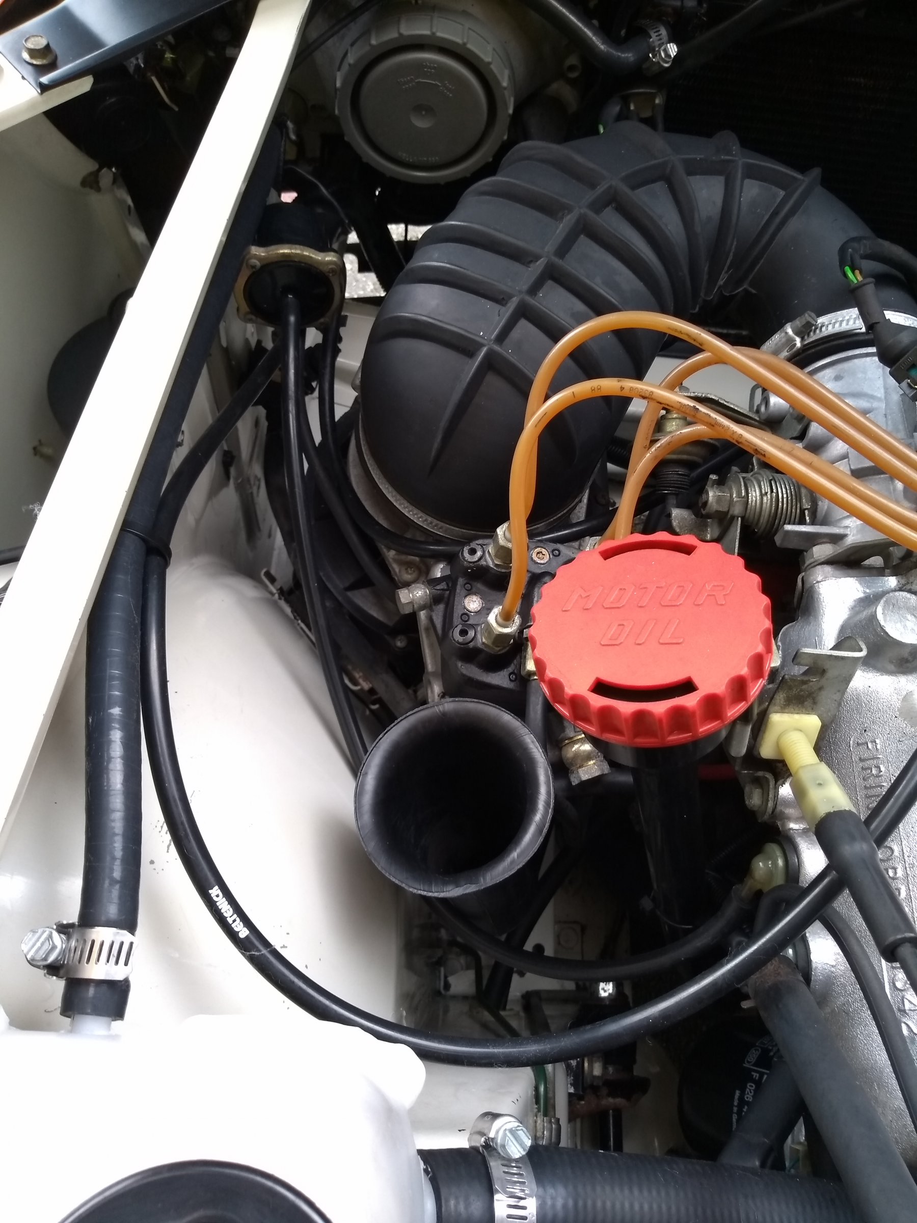

Anderes Thema, aber ich finde kein besseres Forum.
Ich hab mal eine Frage:
Was kommt in diesen Ansaugtrichter bei meinem 8v von 1989... und wo kriege ich denn diesen (ich glaube) "Trichter"?
Viele Grüße Manfred
Hier endlich das Bild.
Es geht um den Trichter neben dem Öl Einfüllstutzen...
Was kommt in diesen Ansaugtrichter bei meinem 8v von 1989... ...
Luft.
Da kannste das Trinkgeld für den Schrauber einfüllen.
Isses nachher weg, hat er den Luftfilter wirklich getauscht.....
Ja klar, dass da die Ansaugluft rein kommt :))
Aber was kommt da für ein Trichter drauf... Uns hat jemand sowas???
PS: Luftfilter habe ich schon gemacht:)
Nichts weiter - das ist der Trichter.
Alternativ gibt es noch den seitlichen Einlass für den Turbo - der kommt da aber nicht drauf, sondern wird statt dessen an das Lufi-Gehäuse befestigt.
OK, wenn das so Original ist, dann bleibt das so. Denn auch mein Ziel ist möglichst dicht am Original zu bleiben :)
Ist wassertechnisch eigentlich vielleicht nicht so optimal. Läuft zwar unten am Luftfilter wieder raus, aber irgendwie "ulkig"...
Danke für die Info !
