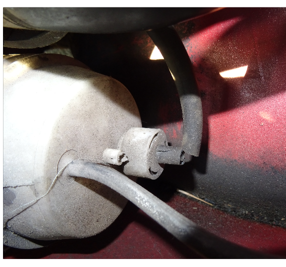

Sodele, es ist tatsächlich der dünne Schlauch an der Dose fast abgerissen. Leider zu kurz, um ihn abzuschneiden und neu aufzustecken. Der führt doch bestimmt in den Innenraum am anderen Ende, wo man nie im Leben dran kommt, oder? Wird auch Zeit, den Innenraumfilter mal zu tauschen / säubern. Danke für die Tipps!

Und der Schlauch führt nicht direkt in den Innenraum, das kannst Du aber ganz leicht selbst feststellen, indem Du die Haube nochmals öffnest und das andere Ende suchst...:cool:

Danke Klaus, bei Tageslicht sieht die Sache schon anders aus (ohne Tomaten auf den Augen). Habe das andere Ende gefunden und werde den Schlauch (Erstausstattung) alsbald ersetzen.:cool:

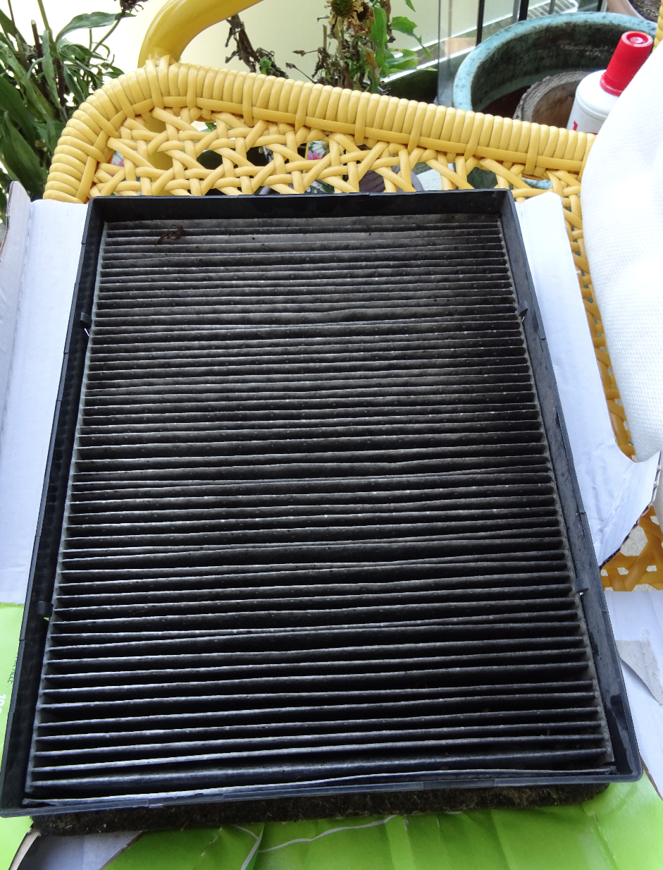

Das mit der Luftverschmutzung macht mir jetzt doch Sorgen. Das Ding ist gerade mal ein gutes Jahr drin (ehrlich) und ich fahre echt selten. Jetzt wird mir auch klar, warum der Husten nicht besser wird. Kann aber auch an den Ziggis liegen. Der Motorfilter (parallel getauscht) sieht aus wie neu. Ist wahrscheinlich nicht so feinporig. :frown:
Warum? War das kein schwarzer mit Aktivkohle? Oder sehe ich hier am Phone was nicht?
Du hast ja recht. Und ich Depp dachte, der sei total zu. :eek:
