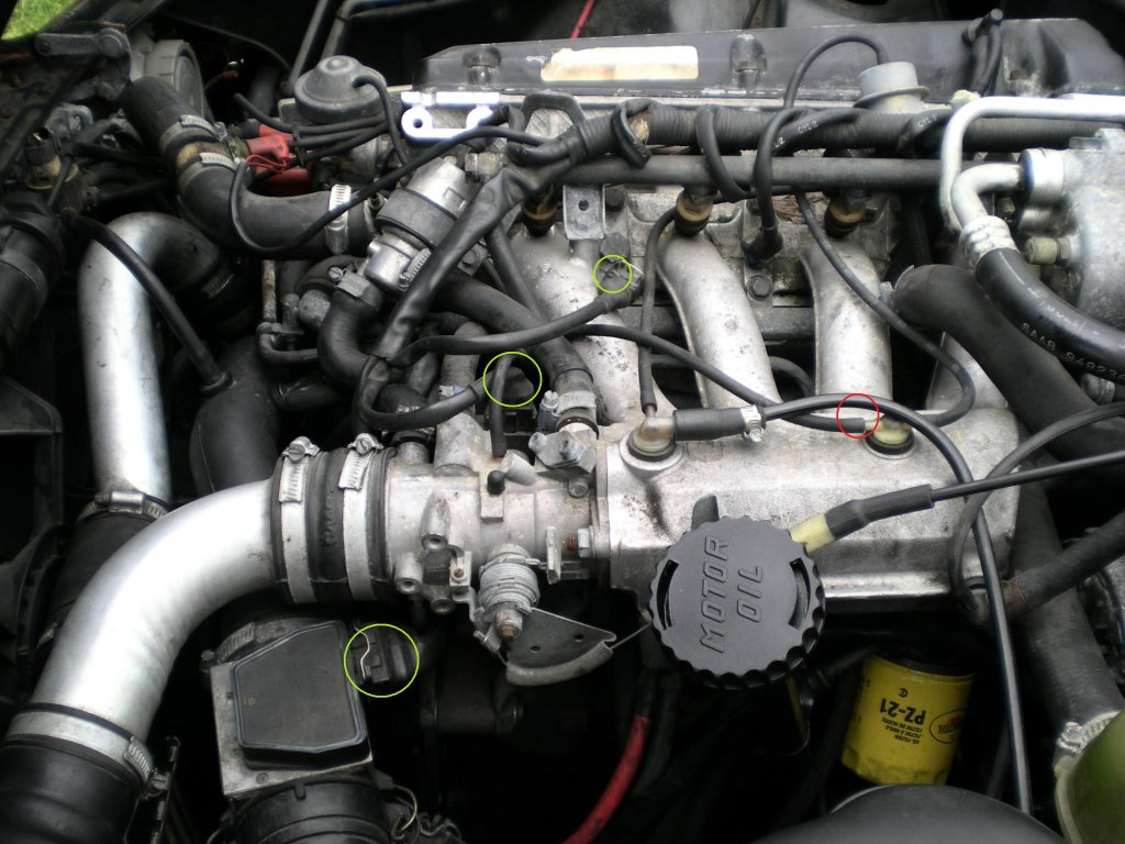

Ich fahre ein 900 Turbo 16v Cabrio Baujahr 1989 mit 373.000 km. Sie wurde von einem der Vorbesitzer viel Langstrecke gefahren von Vancouver nach Las Vegas und laeuft ziemlich gut. Dennoch habe ich da ein kleines Problem.
Der Ladedruck geht in meinem nur bis 2/3 gelb, manchmal sogar nur bis zur Mitte. Letzteres waere ja Grundladedruck wenn ich das richtig verstanden habe. Ich tanke hier 92 Octane, aber keine Angst, dass entspricht europaeischem 96-97 RON. Nach langem surfen im Forum nach eventuellen Loesungsvorschlaegen habe ich die folgenden Dinge mal getestet:
!) Die Methode von Gerd verwendet, sprich Sicherung Nummer 10 heraus und geschaut wo denn die Nadel verweilt im Grundladedruck. Ergebnis: 20-25% des gelben Bereichs. Ich habe schon gelesen, dass man die Stange zum Wastegate justieren kann, wollte mich aber auch noch ueber andere Dinge versichern. Daher...
2) Das APC Ventil lokalisiert und bei eingeschalteter Zuendung das Bremspedal betaetigt. Es macht klick, so wie es ein soll.
3) Ich habe versucht mal das Bypassventil zu finden und ich denke das hat geklappt. Es sitzt unter dem Turbolader und versteck sich hinter einer Vielzahl von Gummischlaeuchen. Den Unterdruckschlauch von dort mal verfolgt und landete ich glaube am Ansaugtrakt oder so. Ist silber und oben drauf war so eine Art T-stueck. Den Schlauch habe ich abgemacht und mal dran gesaugt. Ich koennte nicht behaupten, dass dort ein Vakuum erzeugt wurde. Ich habe auch mal versucht durchzupusten und das hat geklappt. Ich hatte danach auch schoen schwarze Lippen :smile: Damits nicht verwirrt, ich habe ein Foto angehangen. Wo der rote Kreis ist, ist der Schlauch in den ich reingeblasen habe. Ich hoffe das war der richtige Schlauch
4) Im Foto sind auch ein paar gruene Kreise. Die Kabel (ein Dreierpack) sind bis auf eins schoen dort wo sie hin sollen. Wie dem auch sei, ich weis nicht wo das andere (der oberste gruen Kreis im Foto) hingehoert. Habt ihr eine Ahnung?
Nun zum guten Schluss wollte ich noch anmerken, dass ich nach Gerd's Methode gerne auch mal den Ladedruck gemessen haette. Ich habe einen Schlauch, ein T-Stueck und ein Manometer. Aber wo genau muss ich dass anschliessen. Gibt es da ein Bild?
Vielleicht ist das Testen ja auch ueberfluessig und mein Bypassventil kaputt. Ist es schwierig das zu wechseln? Was meint denn ihr? Habe ich was falsch gemacht? Wenn ja, habe noch nicht so viel Erfahrung mit den Turbos. In Deutschland habe ich immer nur Sauger gefahren (900i 8v von 1985; 900s von 1996)

Das Bypassventil ist defekt, bitte austauschen (durch das Neuere mit Bosch Endnummer "...10" statt "...03" ersetzen)
Dein Messinstrument kannst Du z.B. an den Unterdruckschlauch zum Benzindruckregler einschleifen.
Die Einstellung des GLD findest Du im Forum gleich mehrfach.
Eine Umdrehung der Regelstange entspricht etwa 0,03 bar,
Reindrehen/Verkürzen der Stange : Zunahme des GLD Rausdrehen Abnahme des GLD

... wie hft schon gesagt hat: zuerst ZZP korrekt einstellen. Dann Hardware-Test. D.h. Schlauch vom APC-Ventil runter und im Fahrbetrieb für ein paar (wenige!) Sekunden vollen Schub geben. Vorsicht, bitte nicht übertreiben... Der Wagen sollte nun beschleunigen wie eine Rakete. Alternativ kannst du auch erstmal das Abgasknie vom Turbolader schrauben (vorher lange WD 40 einwirken lassen) und das Spiel der TL-Welle testen. Dabei dann einen Rundumblick auf das Abgasgehäuse des TL werfen und auf Risse untersuchen.
Mmmmmh. Er laeuft eigentlich sauber im Leerlauf. Wuerde sich ein verstellter ZZP nicht durch unsauberen Lauf bemerkbar machen? :confused:
Welchen Schlauch am APC muss ich denn dann abziehen? Ich wuerde es ja lieber mit der Methode Druck messen probieren und dann die Wastegate Stange justieren.
Achso, wenn ich dass mit der Wastegatestange mache un den Druck justiere muss ich doch nochmal die Testfahrt mit Stecker vom APC ab machen und dann Druck kontrollieren, oder?
...nein - nicht zwangsläufig! und mit deiner "beratungsresistenz" bist du grad gefährlich dicht an dem punkt, an dem diejenigen, die gerne und fundiert helfen, die lust daran verlieren. das nur mal als vorsichtigen tip...:rolleyes:
also - bitte zündzeitpunkt prüfen. würde mich nicht wundern, wenn sich der von dir momentan als sauber bezeichnete leerlauf nach einer evtl. korrektur des zzp dann als doch eher nur "realtiv sauber" erweist...
nach prüfung und evtl. korrektur des zzp kannst du dich daran machen, den grundladedruck zu kontrollieren und ggf. zu justieren. zum kontrollieren wird die wastegatedose vorsichtig mit einer geeigneten pumpe, unter kontrolle eines manometers langsam! aufgepumt und beobachtet, wann die stange beginnt auszurücken. dies sollte bei 0,35 - 0,38 bar erfolgen.
wenn das dann korrigiert ist, probefahrt - ohne irgendwas am apc abzustöpseln und berichten, wie sich der ladedruck verhält...

war gestern bei der Saab Werkstatt und der der werte Herr hat versucht meinen ZZP zu ueberpruefen. Leider konnte er die Zahlen nicht mehr erkennen, weswegen ich gestern Abend dann erst mal schoen mit einer Drahtbuerste diese peinlichst genau gereinigt habe. Nun sag bitte keiner ich haette kein Herz fuer mein Auto.
Im uebrigen konnte ich im Gegensatz zum Saab mechaniker ein paar Zahlen lesen und ich meine sowas in der Richtung 22 erkannt zu haben. Heute fahre ich wieder hin.
Nun werde ich mal rumsuchen fuer die Leerkaufdrehzahl denn gestern hat der Meister da nicht nach geschaut.

Ich tippe auf den Klopfsensor bzw. das Kabel zu selbigem. Aber check erstmal den ZZP, ist in keinem Fall verkehrt.
Kurze Berichterstattung,
der ZZP war definitiv verstellt. Ich mag mich kaum trauen zu sagen wo er war. ....24.... Wer auch immer daran herumgemacht hat wusste nicht was er tut.
Die Nadel am APC geht jetzt voll 2/3 gelb, zumindest im 2.ten und 3.ten Gang. Die anderen werde ich spaeter mal ausprobieren.
Um sicher zu gehen dass alles richtig eingestellt ist werde ich am Wochenende nochmal den Grundladedruck pruefen.
Der Meister bei Saab meinte das koennte ich auch mit APC Stecker ab waehrend der Fahrt pruefen.
Vielen Dank fuer eure Hilfe Jungs.

So, heute also den Grundladedruck ueberprueft. Stand bei 3.7 psi anstelle von 5 psi (Ich nehme mir die Freiheit heraus das nicht umzurechnen... :biggrin:.
Laut Bentley daher die Wastegatestange 2 Umdrehungen rein, was einer Steigerung von 1.2 psi zu den erforderlichen 5 psi helfen sollte. Nach nochmaligem Testprozedere war Grundladedruck nur ca. 4.2 psi und ein kurzer Schreck, die Check Engine Lampe ging an (na ja, sie funktioniert :smile:).
Stecker wieder auf APC Ventil gemacht, ein bischen Highway gefahren und Lampe ging aus. Braucht der Wagen etwas um sich an die neue Einstellung zu gewoehnen?
Der Druck war wesentlich besser als vorher und die Ladedruckanzeige geht bis Ende gelb. Ich wuerde behaupten sogar ziemlich nah an die rote Grenze. Meint ihr ich sollte es dann einfach so belassen oder noch eine Umdrehung mehr rein machen um die 5 psi Grundladedruck zu bekommen?
Beste Gruesse
Das APC braucht 0,32-0,38 bar :smile: GLD um korrekt zu funktionieren.
Also bitte ggf. nochmals nachstellen.
Somit 4,6 - 5,5 psi mit Sollwert 5,0
IstWert beträgt somit momentan lumpige 0,28 bar und sollte noch etwas angehoben werden.
