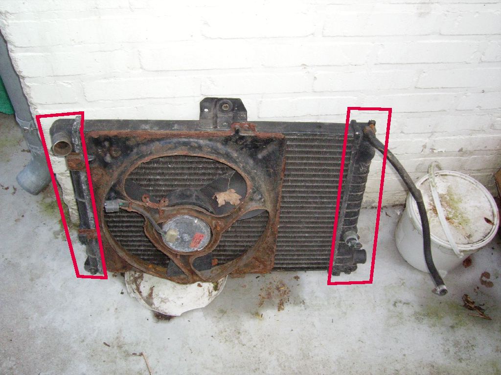

Aber klärt mich doch mal auf: wo ist denn am "wasserdichten" Kühlerbereich Plastik ?
Doch nur an den äusseren Befestigungen, oder ?

Die Seitenteile (an denen sich auch Zu- und Abläufe befinden) sind aus Kunststoff und mit dem zentralen Mittelteil (dem eigentlichen Kühler) verquetscht.
Zur Veranschaulichung.
Rot eingekreist, die Kunststoffteile...
Na, dat Ding müßte aber auch mal wieder staubgewischt werden. :eek:
So wie ich Turbo9k einschätze baut er DAS nirgendwo mehr ein....
Das will ich in dem (allein schon optischen) Zustand auch schwer gehofft haben. :rolleyes:
"der sieht doch noch gut aus, geh mal mit der Drahtbürste bei und dann legst Du ihn wieder zu den anderen Neuteilen"
Aber nicht zu kräftig bürsten, sonst ist der Rost weg, der noch Alles zusammenhält :biggrin:
Das wäre vergeben Liebesmühe,
so ein Teil einzubauen.
Wenn auch der rein Optische Zustand nicht immerr alles sagt. So kann ein nagelneu aussehender Kühler undicht sein und einer, der eine Weile draußen gestanden hat etwas rostig aussehen, aber noch sehr gut sein.
Der auf dem Bild ist für den Schrott gedacht. Ich trenne die Metallsachen immer, das gibt Pluspunkte bei meinem Schrotti :rolleyes:
Das Bild diente doch nur, um Tina den Aufbau zu zeigen...
..Das Bild diente doch nur, um Tina den Aufbau zu zeigen...
Dafür gabs auch ein Dankeschön :smile:

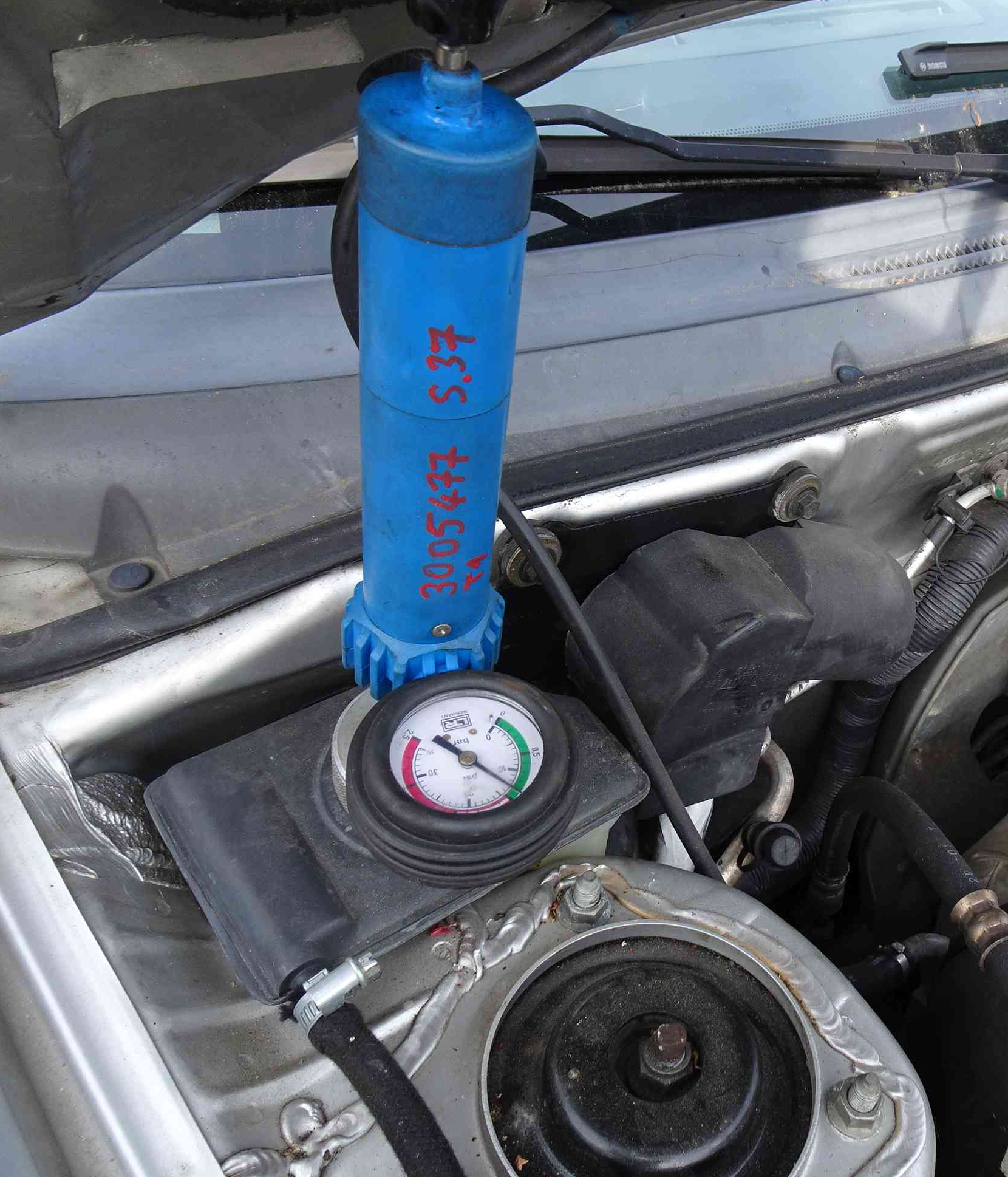

Die Leckage ist doch recht einfach zu sehen wenn man Druck mit einer Pumpe auf das System bringt. Nicht dass so wie in meinem Fall einfach nur die Schelle nicht optimal festgezogen war.
