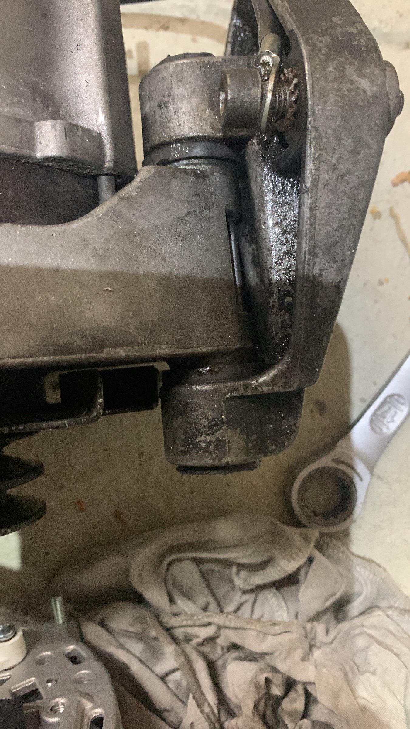

ich hoffe das ich nicht eine zu dämmliche frage stelle. Ich habe meine Lichtmaschine kaputt, habe den defekten entfernt ( Lichtmaschine Konsole). Da ich vorher hier eigentlich alles gefunden habe ging das in eine Stunde relativ einfach. Jetzt habe ich eine neue Lichtmaschine besorgt und wollte den Orginalen überholen lassen und wieder einlagern oder sogar wenn er fertig ist wieder montieren.
aber hier meine Frage, die Lichtmaschine ist ja in ein Art Bügel eingeklemmt. Stimmt dass das ich die Metall Hülsen aus den Buchsen entfernen muss und dann die Gummi Buchsen bevor ich die Lichtmaschine aus dem Bügel bekomme? Gehen die Buchsen dabei kaputt? Für eine kurze Erklärung wie ich das am besten mache wäre ich sehr dankbar.

Geht so raus, wenn die Schraube entfernt wurde. Etwas wackeln und ziehen

Hi patapaya,
beide befestigungspunkte (spanner und die untere Zentrierung ) hatten nur 8,5 mm. Die Bolzen haben aber beide 9,5 mm. Hätte sonst nicht geklappt.
rob
Hm, warum das denn - vorher war die LiMa doch auch mit passenden Schrauben befestigt...? Hast du einen anderen Typ verwendet, oder warum passen die Schrauben nun nicht (mehr)...?
Das ist so garantiert nicht vorgesehen...
Allerdings!
Welche Vorgeschichte gibts hierzu?
Guten Morgen,
habe das eigentlich beschrieben. Hatte das Problem das mein ladelampe glimmte. Habe ich über Tag nicht gesehen, aber abends war die Lampe leicht an. Dann hinten an der Lichtmaschine ein neuen Gleichrichter drauf gemacht, damit hatte ich eine Woche Ruhe. Dann fing es wieder an und Ladestrom würde immer weniger 13.2 dann 12.5. in der Zwischenzeit ein andere Lichtmaschine gesucht. Wollte wieder ein 80a da diese auch drin war. Viel im Netz gesucht und eine Firma in Deutschland gesucht die die Lichtmaschinen noch selber produzieren und gute Referenzen haben. Passend für mein Saab 900 tu16 bj 1988 hatten sie auch noch, also bestellt. Bis das die beiden Löcher 1 mm zu klein sind ist die Lichtmaschine identisch und bring sofern 14.2 Volt.
Mit ein Metall Bohrer einmal mit ein 9,5 mm Bohrer nachgeschnitten und passt. Werde jetzt mein Orginal Bosch überholen lassen und wenn er fertig is wieder zurück tauschen.
