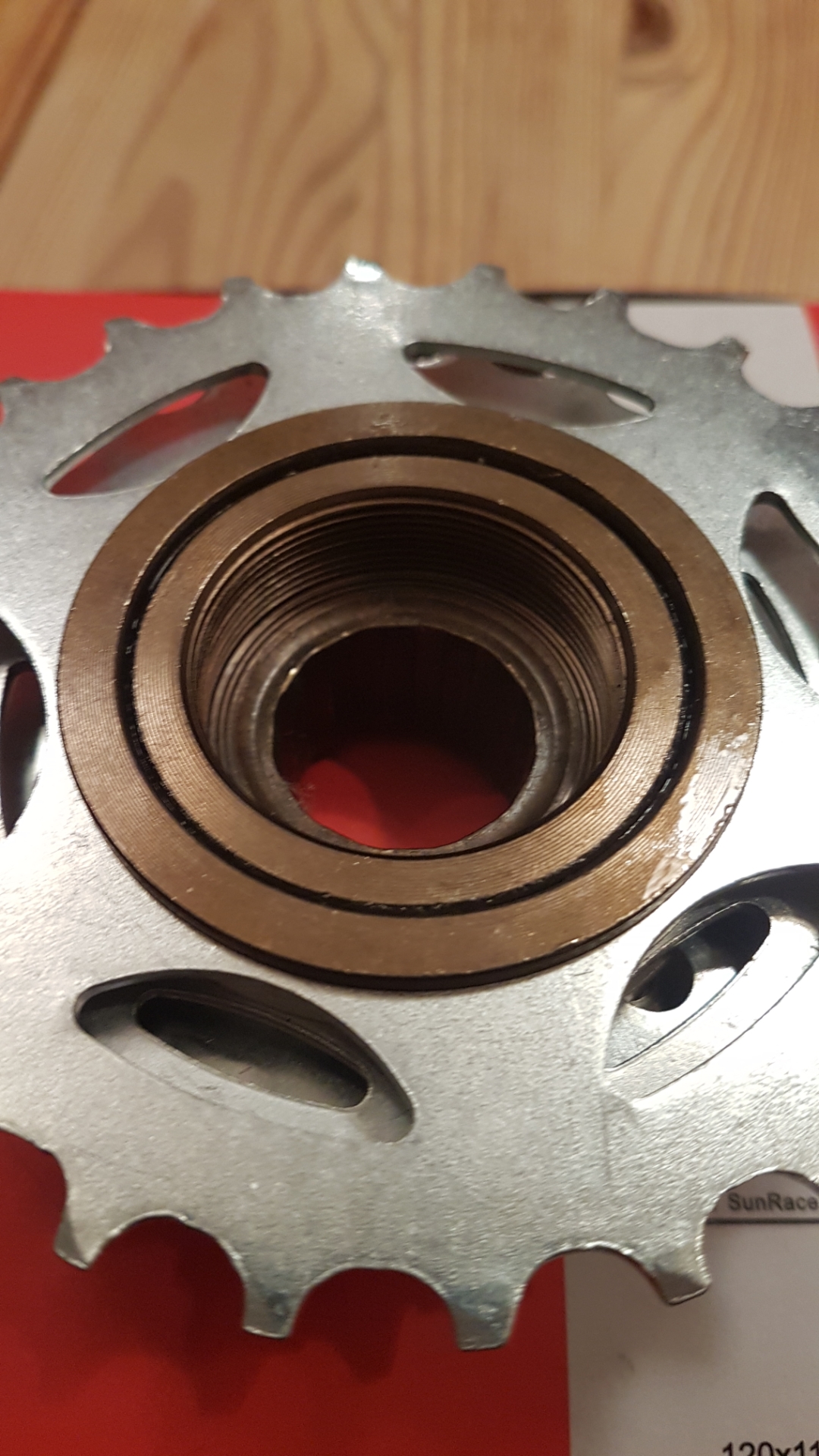

Die zwei äußeren Zahnräder der Kassette sollen einzeln geschraubt sein. Deshalb sei die beste Möglichkeit mit zwei Kettenpeitschen ranzugehen.
Ist aber kein "Muss" sondern dient dazu, das voluminöse Regina Werkzeug ansetzen zu können, evtl reicht ein Parktool-Abzieher FR-2
(8) Regina Schraubkränze - Unterschiede, Technik | Rennrad-News.de
Hat leider nicht geklappt.:mad: Mein Spezialwerkzeug, aus einem 3/4" Wasserrohr geschnitzt, ging schon beim ersten Versuch in die Knie. Das Material des Rohres ist einfach zu weich. Der Freilauf ist brutal fest. Die drei Äußeren Ritzel habe ich mit den Kettenpeitschen abgekriegt. Gott sei Dank sind die Finger heil geblieben:smile:. Die inneren beiden sind Linksgewinde. Das innerste habe ich lose, das nächst kleinere sitzt wieder bombenfest gegen einen Bund auf dem Freilaufkörper. Raus krieg ich sie nicht, weil ich ja den Freilauf nicht runter kriege und die beiden inneren Ritzel nach innen runter gehen.
Wie Joschy schrieb (danke), braucht man für Regine-Kränze einen opulenten Werkzeugsatz. Da die normalen Schraubkränze da nicht drauf passen, verzichte ich auf den Regina-Freilauf und habe mich nun zum gewaltsamen Entfernen entschlossen. Ich werde morgen mit einer Flex zwei tiefere Nuten in den Freilaufkörper reinschneiden und dann nochmal rangehen, die drei äußeren Ritzel sind ja jetzt weg und es ist nun dadurch mehr Platz für die Operation. Ich möchte unbedingt die Campa-Nabe und die Felge retten.

Danke das ist nett von Dir, aber ich habe den Freilauf schon ziemlich malträtiert. Eine schonende Methode ist da nicht mehr heilend. Die Nut sieht schon ziemlich kaputt aus nachdem ich es auch mit der Wasserpumpenzange versucht habe. Ich werde es so versuchen wie ich angedeutet habe. Das ist schon ziemlich vertrackt. Wenn das Dingens runter ist, kann man sicher einen heute üblichen Freilauf draufmachen. Sollte das Rad neu zentriert werden müssen, wegen der Maße, dann ist das auch kein Beinbruch.
Ein heute üblicher Freilauf passt nicht. Es muss zwingend ein Schraubkranz sein.
Der Freilauf war ja früher in der Kasette, heute ist der Freilauf Bestandteil der Nabe.
(Uniglide dann Hyperglide)
An der Campa-Nabe solltest Du dir das Gewinde genau ansehen, da gab es mehrere Gewinde.
Die Schraubkränze nur mit der Hand montieren, zieht sich ja alleine fest. Montagepaste macht Sinn.
Leider hattest du zu wenig Geduld, das Teil in Rostlöser zu baden (mindestens über Nacht, manchmal mehrere Tage ) Ich habe da mit Ferex beste Erfahrungen gemacht.

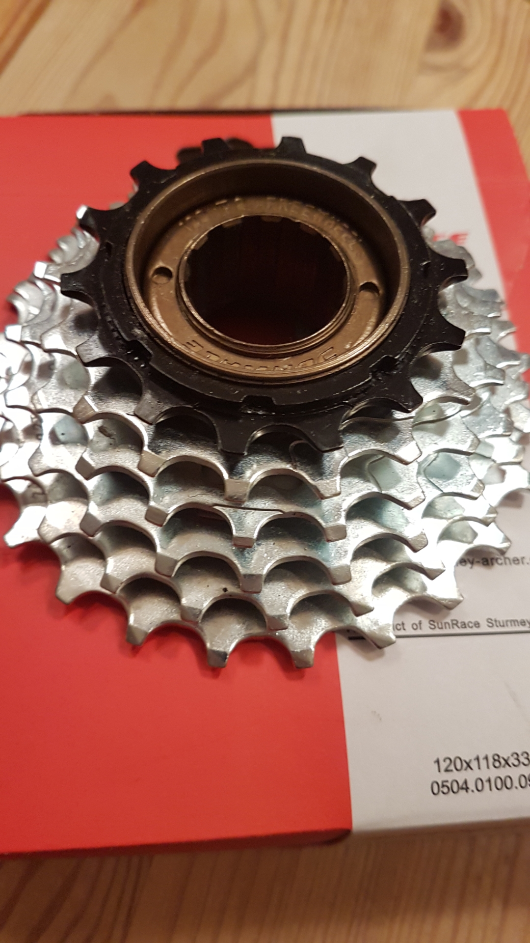

Ja klar, Du hast Recht. Es muss eine Freilaufkassette sein, wie die weiter vorne von Dir genannt Tourney.
Vielleicht probiere ich es nochmal mit einem Werkzeug. Es muss halt mit dem Schnellspanner, einer Gewindestange o.ä. festzuklemmen sein, sonst rutscht das Teil wieder aus den Nuten. Evtl. ist das von Dir genannte Parktool FR-2 geeignet. Leider habe ich da nirgends Maße gefunden. Da müsste man nachfragen.

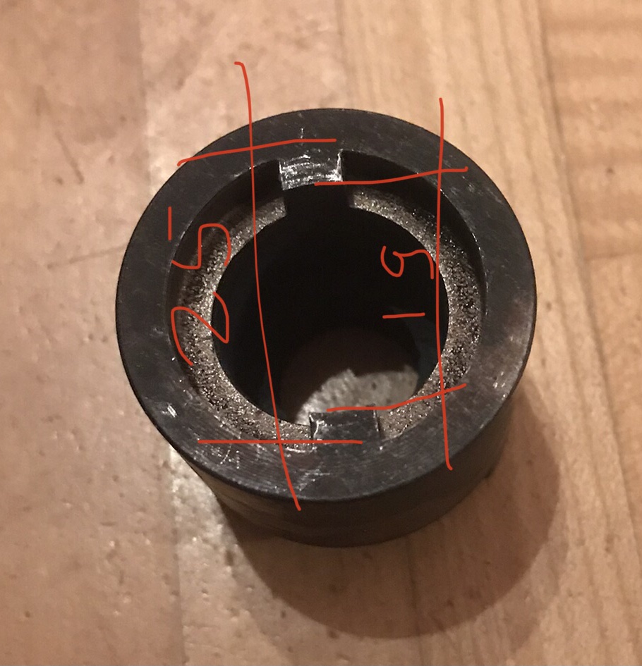

821604FB-FBB4-4100-A9AA-CAD77AF8EC2F.thumb.jpeg.1a6706aa0c8dc8e443a6059d8719a937.jpeg Maß Aussen 25, Innen 19, Die beiden "Zähne" haben 5

[ATTACH=full]212796[/ATTACH] Maß Aussen 25, Innen 19, Die beiden "Zähne" haben 5
Es fehlt das dritte Maß ... Durchmesser,
Also: Außen, Innen, und die durchgehende Bohrung.

Die Bohrung ist auch 19, oder was meinst du?6D2AE4F9-78FF-4ABA-9AF0-93A4AA99F1CB.thumb.jpeg.abfdd7c79d54616f1ea9418dcb870bfc.jpeg
Außendurchmesser?
vgl. mein erstes Bild in #1971 .... ich denke es sollte funktionieren

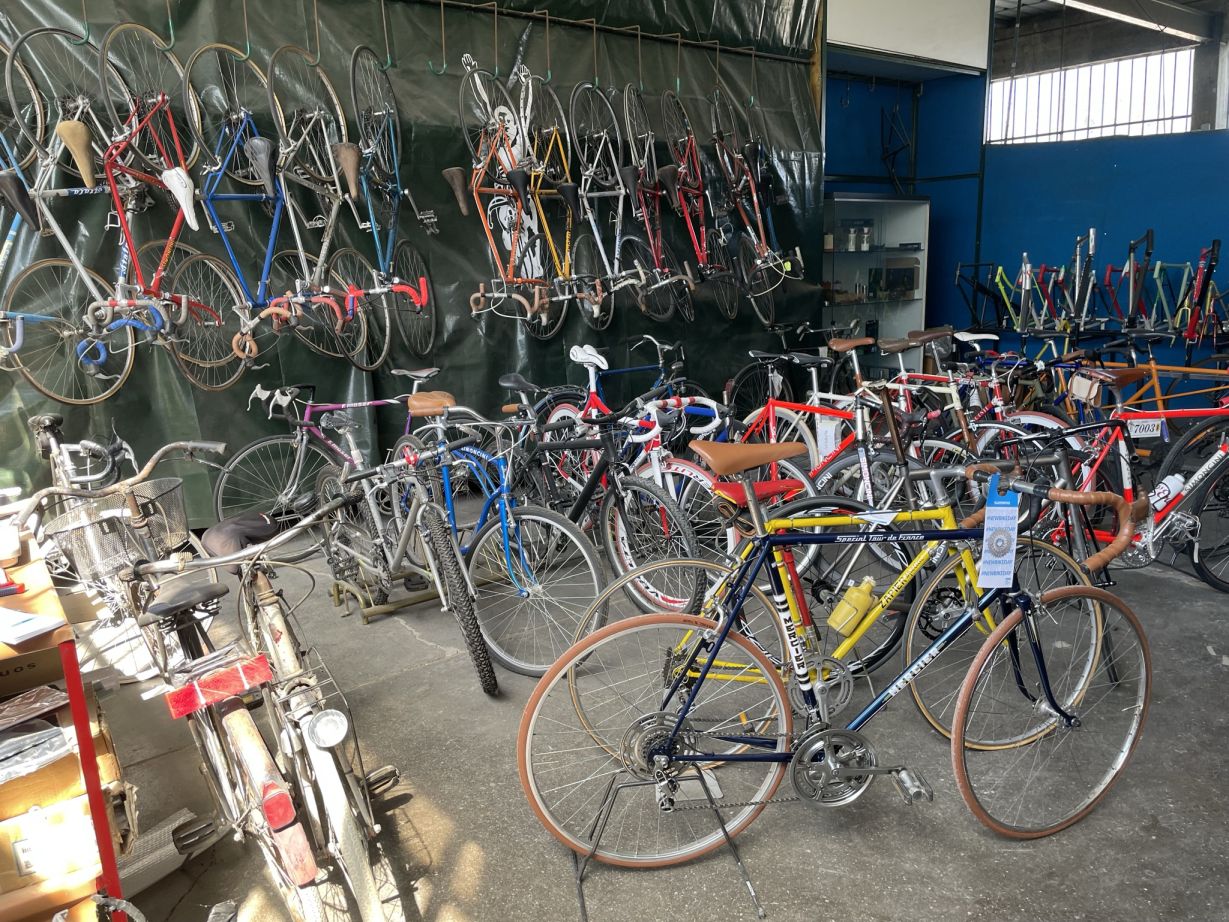

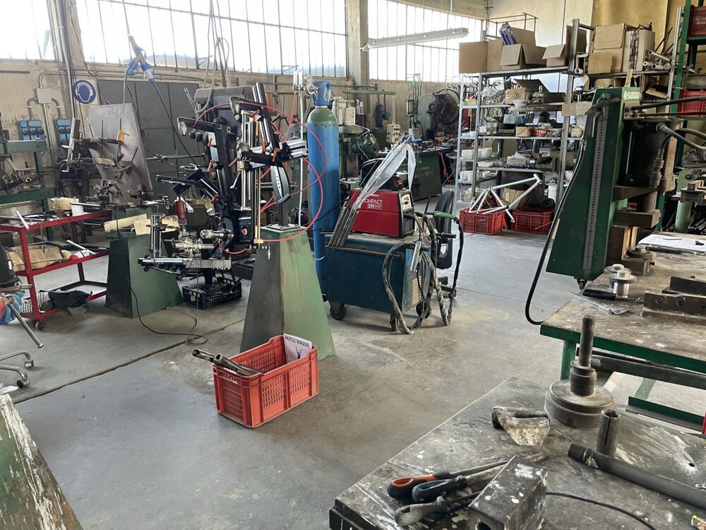

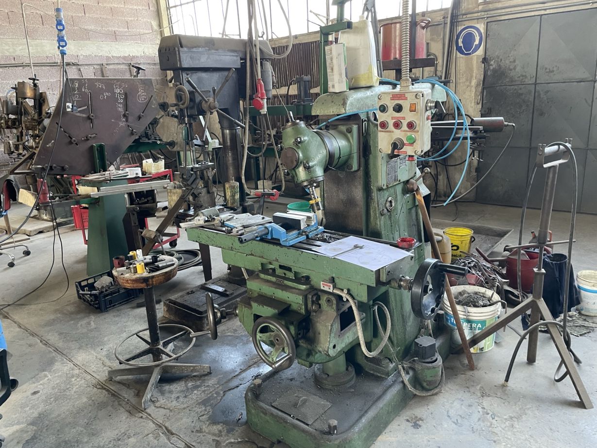

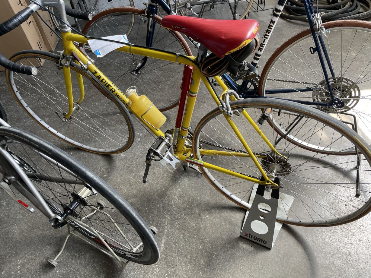

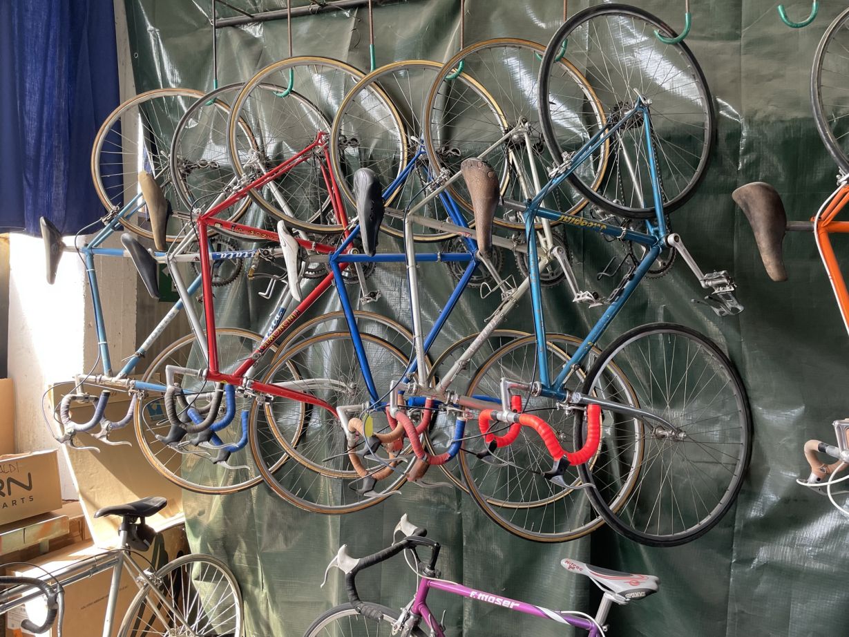

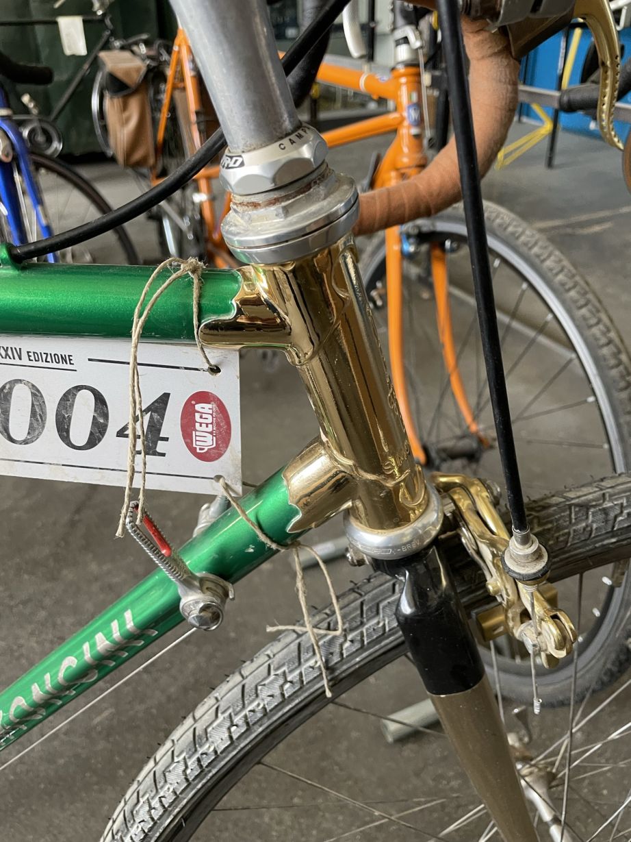

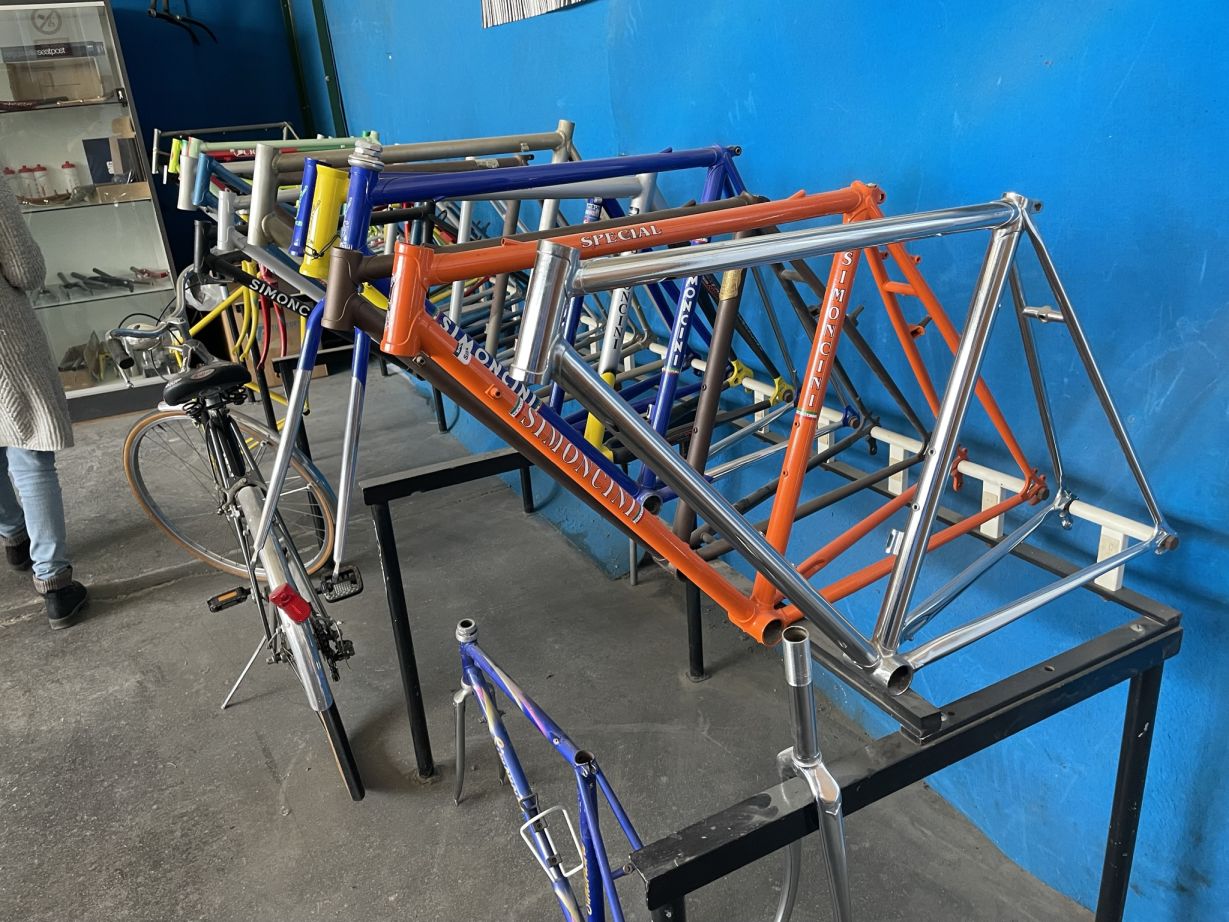

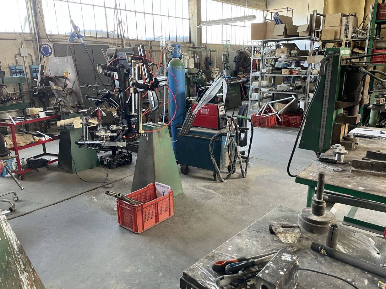

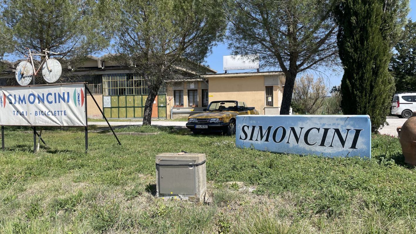

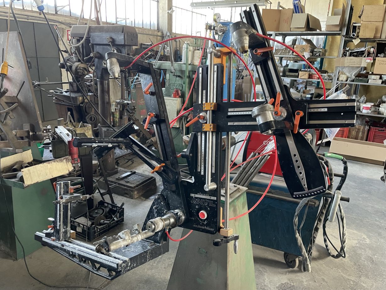

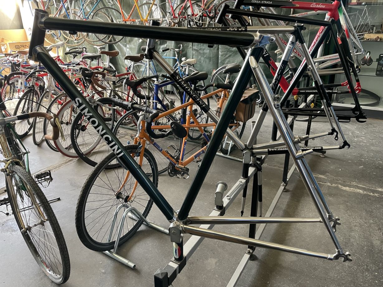

Hier hätte ich alles für das Eroica-Projekt bekommen:
Der Besitzer spricht sehr gut Deutsch und kennt persönlich die Eroica-Initiatoren, nimmt selbst teil und war auch schon auf der US-Eroica. Er macht die Räder regelkonform, verkauft aber auch einfach die alten Räder wie sie sind, und baut auch neue Räder auf mit selbst gefertigten Titan-Rahmen. Er war sehr nett und er hat mir alles während meines 1stündigen Besuches gezeigt.
Wer hat noch nicht und will noch?
Es ist nur eine Tagesreise weg von hier.:smile:

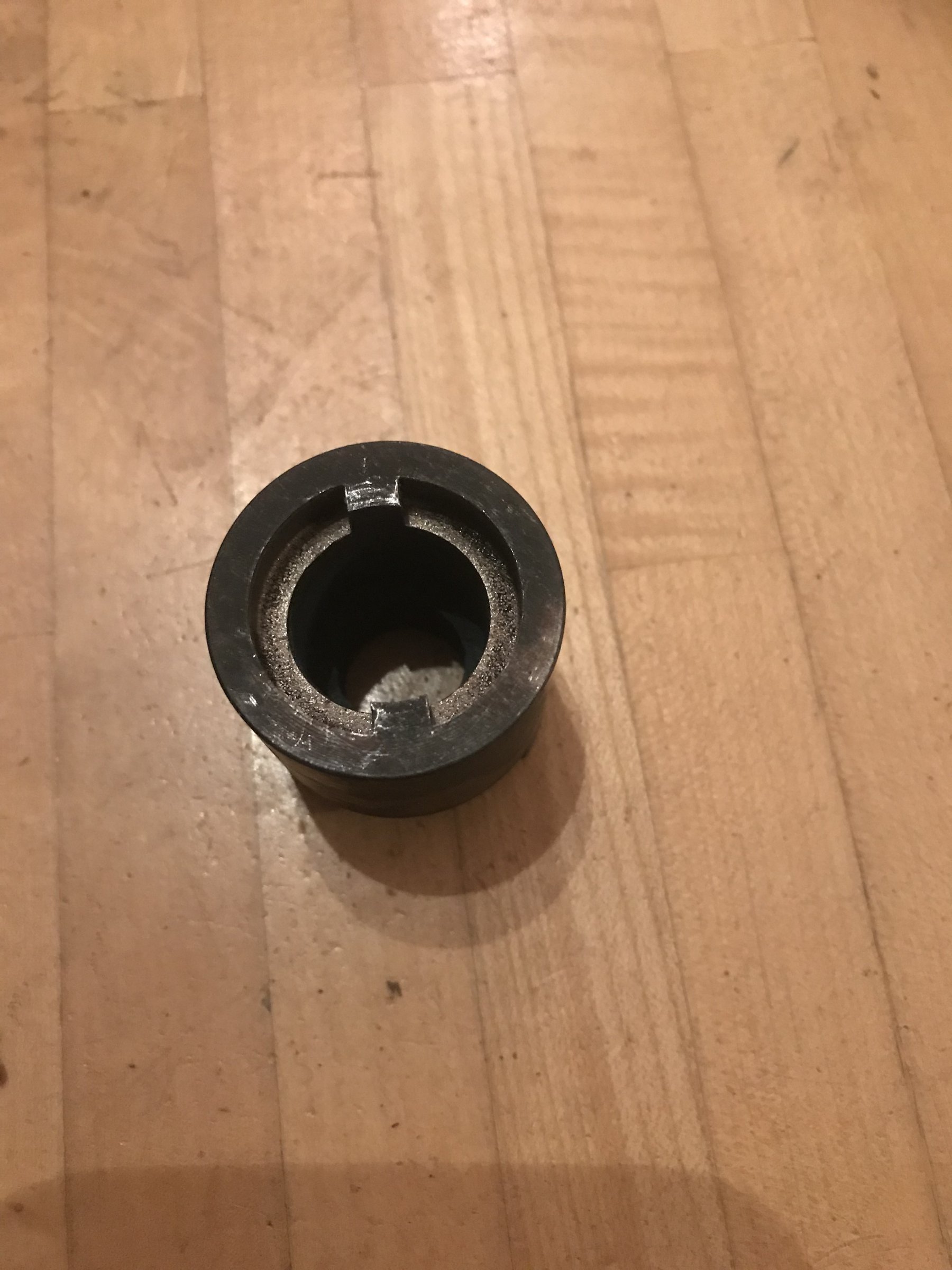

So ... mit Hilfe der Spezialnuss von [mention=12351]Tom_er[/mention] habe ich es geschafft, das Ritzelpaket runter zu kriegen. Das Teil saß höllisch fest. Die Nuss habe ich mit einer Gewindestange auf dem Ritzelpaket bzw. der Nabe fixiert. Dann die Nuss in den Schraubstock gespannt und mit beiden Armen/Händen am Rad bzw. der Felge gedreht. Trotz des beidarmigen Hebelarmes musste man höllisch drücken/ziehen.
Leider hat die Kassette durch meine vorherigen erfolglosen Versuche optisch an der Nutmutter etwas gelitten. Aber sie ist technisch OK und könnte wieder eingesetzt werden.
Danke an [mention=12351]Tom_er[/mention] :smile::top:

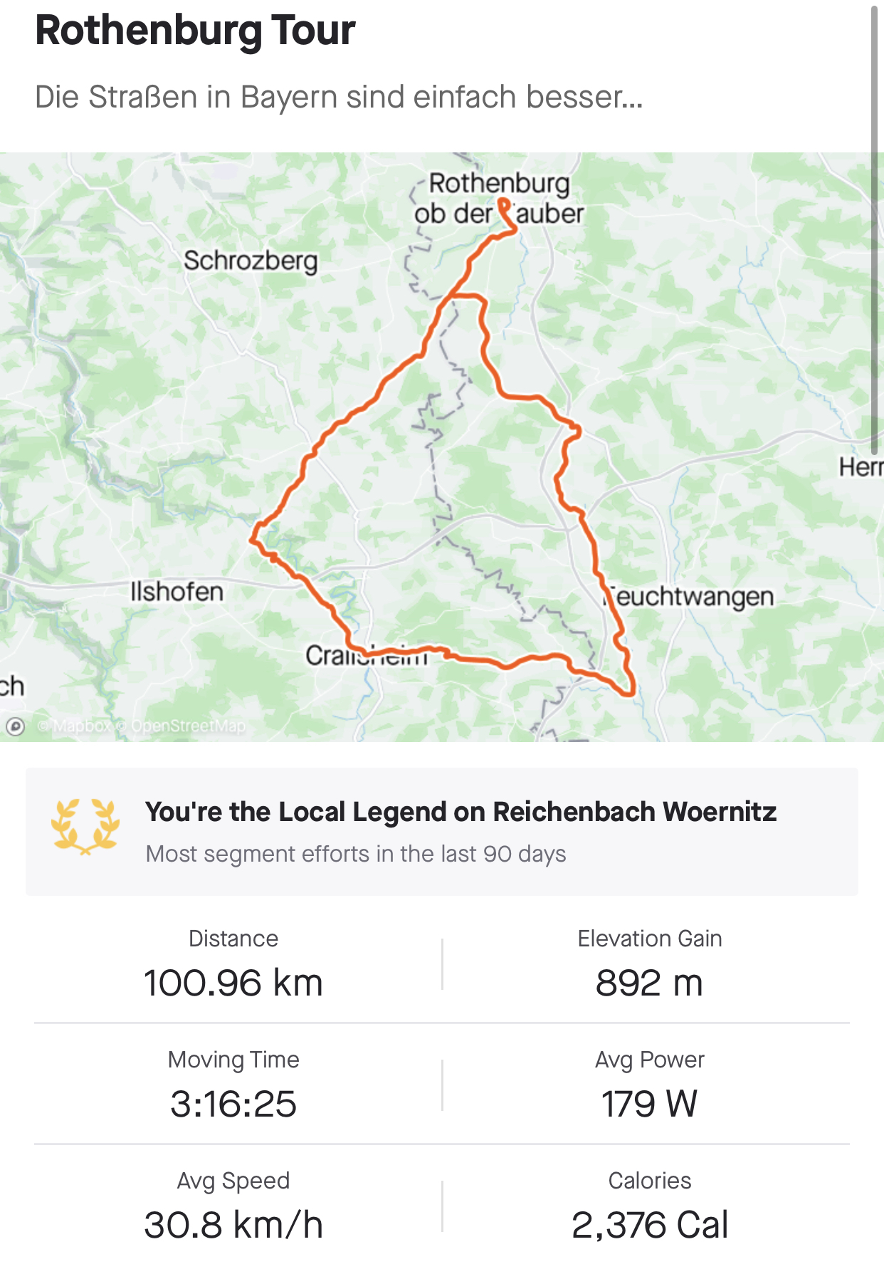

Heute das Erste mal die 100km am Stück gefahren…
