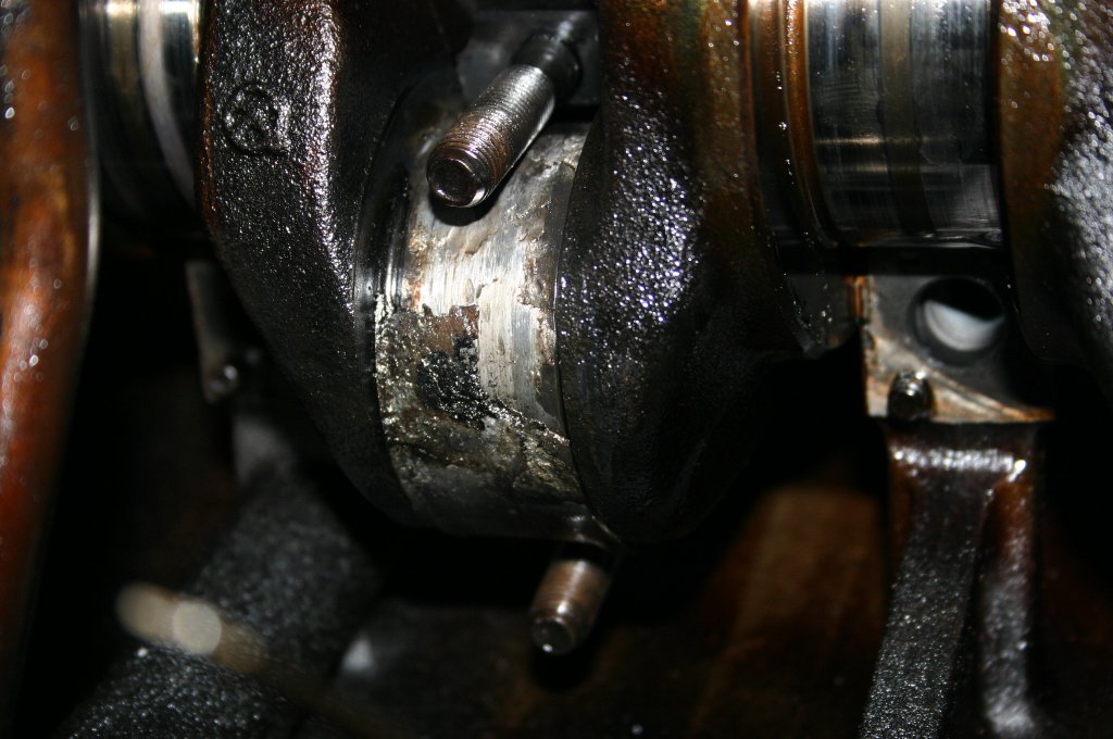

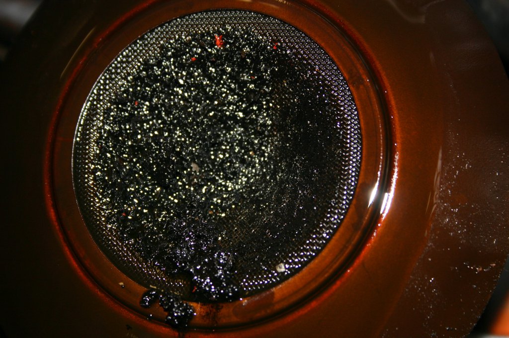

Wollte Euch die Fotos von Ursache (Ölansaugsieb dicht) und Wirkung (Pleullager) nicht vorenthalten.
Ölwanne reinigen ist scheinbar sehr sinnvoll.
Bei dem Tauschmotor ist die Verstopfung des Siebs bei weitem nicht so weit, die ersten Klümpchen hängen aber auch schon dran.
Michael
Interessant auch die roten Bestandteile im Sieb.
Das sind Reste der Dichtungsmasse. Ich will jetzt aber nicht ausschliessen, das die erst durchs öffnen der Ölwanne in den in der Wanne verbliebenen Ölsumpf gefallen sind.
Die Schicht ist überings ca 5mm dick und sehr hard verbacken. Das lässt sich nur mit abkratzen entfernen. Ich denke nicht das sich dies durch kurze Ölwechselintervalle oder Lösungsmittel ohne Ausbau der Ölwanne wieder auflösen lässt, so wie ich das hier schon gelesen habe.
Da verstehst Du was falsch.
Durch kurze Ölwechsel Intervalle baut sich so eine Schicht nicht auf. Auflösen kann man sowas nicht mehr...
Das war es was ich sagen wollte.
