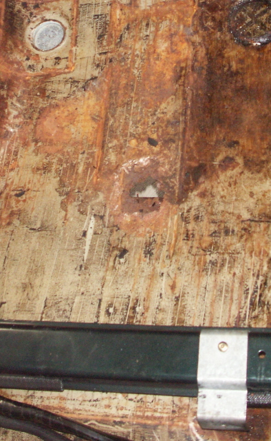

Hi Folks,
nun dachte ich, dass ich alle Roststellen entdeckt und behandelt habe. Doch bei genauem Hinsehen auf der Bühne ist mir eine Durchrostung am linken Längsträger aufgefallen. Die Stelle befindet sich ziemlich genau unter dem durchgetretenen Kupplungspedal im Bodenblech.
Ist das der Exitus oder habt ihr schon mal positive Erfahrungen mit dem Schweissen dieser Stelle gemacht?

Das ist ein Standard-Schaden.
Das ca. DINA5-grosse Stück heraustrennen und (mit 1,2-1,5 mm Blechstärke) ersetzen lassen,
den Bereich gründlich reinigen, lackieren und versiegeln, dann ist das kleine Malheur schnell Geschichte.:smile:

Hallo Klaus, danke für die Info! Dann kann ich mir ja die Tränen trocknen.

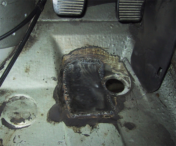

@Eric: wenn Du es richten lässt, mach doch bitte ein paar Bilder vorher/nachher davon:smile:
Bilder ...nachher
Typische Stelle

Das Bodenbleich ist kein strukturtragendes Teil, sondern lediglich im entfernteren Sinne im Verbund "mittragend" - also keine Panik.
Wichtig ist, die Stelle ordentlich spritzwasserfest zu bekommen. Also entweder nach dem Heften Nähte ziehen oder mit großzügigem Übermaß lochpunktschweißen und beidseitig nach dem Grundieren mit Karosseriefeindichtung nacharbeiten.
Hab sogar schon einmal die Arbeit eines Dünnblech-Paganini gesehen, der an fast der gleichen Stelle autogen instandgesetzt und danach so perfekt versäubert hatte, daß der Schaden quasi nicht mehr sichtbar war.
Aus meiner Sicht ist an dieser Stelle das Einbruzzeln auf Stoß kein Hinderungsgrund, zudem dies die beste Lösung in Bezug auf Dichtigkeit und somit Vermeidung von künftigen Rostnestern darstellt.
Zumindest ist eine Durchrostung an dieser Stelle kein Grund, den Wagen zu verschrotten.
Warum auch...? Es sei denn, das Loch hätte über die gesamte Karosse verteilt noch eine große Anzahl von bisher unentdeckten Brüdern und Schwestern...
Wer etwas Geld sparen möchte, aber nicht selbst schweißen kann, sollte die Vorarbeiten erledigen. Teppich wegbauen, so weit vorhanden die Schwermatte entfernen, im betroffenen Bereich um die Schadstelle den Unterbodenschutz entfernen und mit der Zopfbürste die Umgebung großzügig von außen und innen bis aufs blanke Blech reinigen - dies allerdings möglichst zwecks Vermeidung von Flugrostansatz erst kurz vor dem Schweißen.
Hi Matti, das war nicht mein Tag – als ich die Stelle fotografieren wollte ging auch noch meine Digicam über die Wupper. Werde aber am WE wenigstens die Reparatur mit neuer Camera ablichten. Kosten 160.- EUR für 2 Löcher.
Eins so groß wie nen Briefumschlag, das andere wie nen 2 EURO Stück.
Hast Du die Vorarbeiten selber gemacht? Bin gespannt auf Deine Photos!
