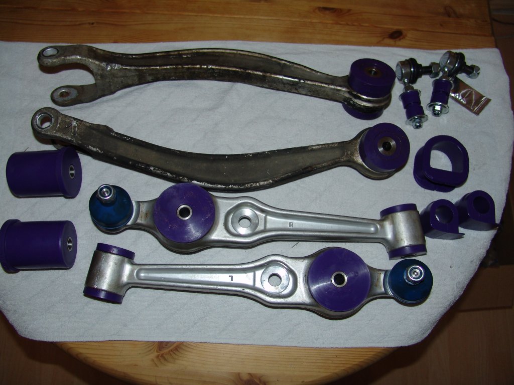

[ATTACH]74708.vB[/ATTACH]
stimmt nicht ganz und wurde bestimmt falsch verstanden...;-)
oh oh ich gebe mich geschlagen :)
gemeint war es aber immer andersherum :)
[ATTACH]74712.vB[/ATTACH]
http://www.saab-cars.de/attachments/900-ii-9-3-i/125571-9-3-powerflex-5766_lankarmskit-93-pf-2.jpg
für vielwechsler, könnte man die stützen von li nach re tauschen.....;-)
so käme man ohne prob von unten an die verschraubung ohne das die antriebswelle im weg ist.....:tongue:
Dann muss ja die Buchse nochmal umgedreht werden........:eek: :biggrin:
Alternativ könnte man doch den Gewindeeinsatz in der Gabel auspressen und oben einsetzen - passt doch sicher.......... :rolleyes:
lach mich weg, du übertrumpfst gerade fröschchen.................:smile::rolleyes:

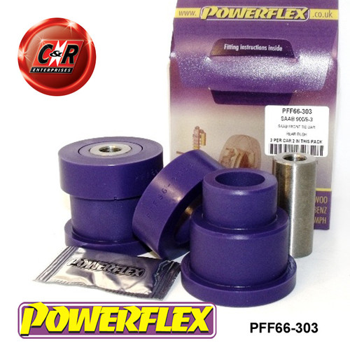

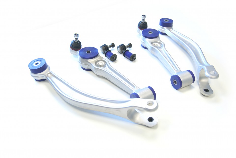

Dieses Thema macht mir gerade Kopfzerbrechen. Habe meinen Schrauber (Erfahrung mit Saab, aber nicht mit Powerflex) beauftragt, neue (gebrauchte) Federbeine und Stoßdämpfer einzubauen sowie Querlenker etc als "Bausatz" mit Powerflex (siehe Bild).
Er meint nun, das Gebilde ließe sich nicht spannungsfrei einbauen, da Buchse 17 (Powerflex = PFF 66-303) dicker sei als das Original (was ja auch zutrifft). Es geht zwar, aber nicht so geschmeidig wie Original. Gibt es da einen Trick? Oder ist das normal?
Außerdem passen die Federhülsen (Nr. 19 uf dem Bild) nicht in die Powerflex-Buchse. Hatte extra 4 neue besorgt, weil ich hier gelesen habe, dass man sie mit wechseln sollte. Sind die nur in der Original-Buchse sinnvoll/notwendig?

die powerflex werden ohne hülsen verbaut.
querlenkerbogen lässt sich besser verbauen wenn er vom vorderen querlenker gelöst ist, powerflex passen dann genau rein
Also ich habe die mit ...Beinkraft.. reingedrückt. :idea: Querlenker war noch mit der Strebe verbunden. Nur danach den Querlenker unter der Bremse hindurch in Position rüber zu drücken war nicht so lustig..vorallem auf der rechten Seite. Aber es ging. Auf der Hebebühne ist dann aber alles wieder anders. Der Schrauber wird schon wissen wie und wahrscheinlich am besten ohne Querlenker an der Strebe. Die Schraube hab ich mir nur gespart :biggrin:
Hülsen werden meines wissens nicht benötigt.
Hast du auch noch die zwei Koppelstangen für Stabi gekauft? Die Gummis ermüden ja auch mal gerne und Gewinde rosten weg.
Und solltet ihr unsicher sein: das dickere Ende der PU Buchse muß nach oben, dünneres nach unten.Also so, wie sie auf dem Powerflex Bild liegen
