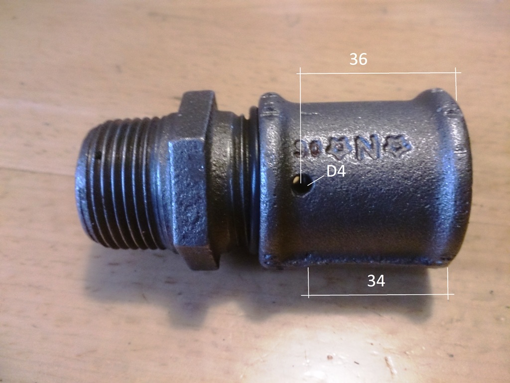

Was mir in den Anleitungen fehlt, ist die Lage des Mitnehmers oder ich habe es nirgends gefunden. Gemachte Markierungen waren nach Reinigung weg. Also 50/50. Habe natürlich die anderen 50 erwischt, knallt aber klasse Daher meine Erfahrung von heute dazu. Läuferseite hat eine Kerbe im Gehäuse da den Finger mit seinem "Kontakt" hin fluchten, auf der Mitnehmerseite hat das Gehäuse eine Kerbe. Den ein Mittnehmer kurz vor der Kerbe steht, ist es falsch:biggrin: Also den Mitnehmer um 90 Grad drehen Und jetzt bin ich gespannt, ob es trocken bleibt Wenn gewünscht, stelle ich ein Bild meines gestrickten 3,50€ Spezialwerkzeuges aus 900II Saugerzeiten für den Splint, zur Vermeidung eines Mitnehmerschadens, ein, passt auch für den Einser.

[quote name='bantansai'] Wenn gewünscht, stelle ich ein Bild meines gestrickten 3,50€ Spezialwerkzeuges aus 900II Saugerzeiten für den Splint, zur Vermeidung eines Mitnehmerschadens, ein, passt auch für den Einser.[/QUOTE] Gerne, auch wenn ich sowas für den 900II brauche. Habt ihr den Radialwellendichtring in Perbunan oder Viton montiert? Gruß Joschy

[quote name='patapaya'].... Magst gerne gebeten werden...? :adore: :biggrin:[/QUOTE] Klar Das Ganze ist 1 1/4" Der Verteilerflansch passt ohne O-Ring genau in die Temperguß Doppelmuffe der Mitnehmer genau in den Doppelnippel [attachment=102284:name] [quote name='Joschy']... Habt ihr den Radialwellendichtring in Perbunan oder Viton montiert? ...[/QUOTE] Viton. Denke NBR ist nicht genügend beständig, was ÖL und Temperatur angeht
