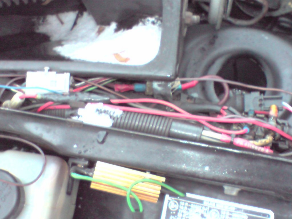

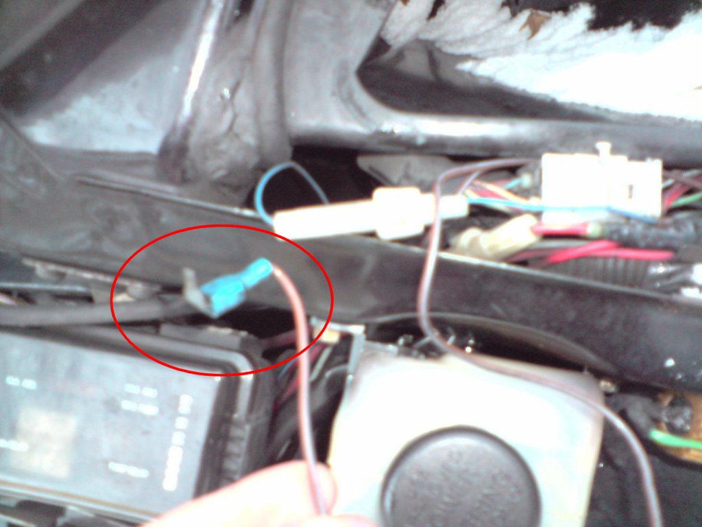

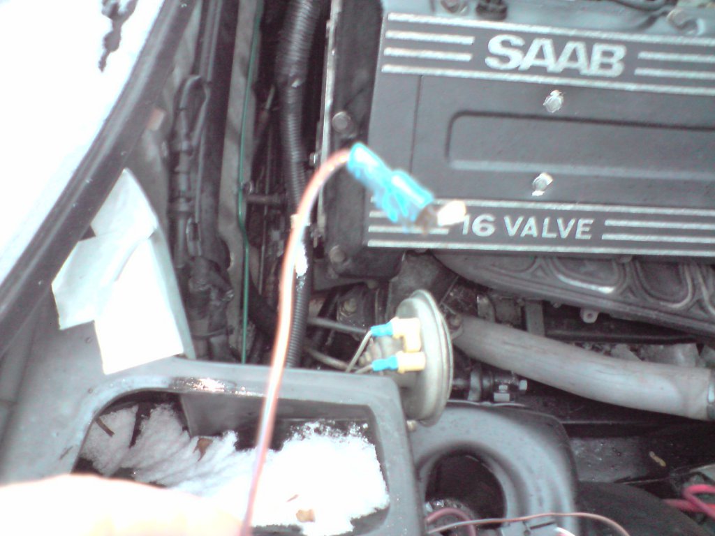

2. Im Bereich Kotflügel Beifahrerseite (im Bereich, wo viele Kabel zusammenkommen) schwirrt ein dünnes braun-blaues Kabel rum, dessen Stecker irgendwohin zu gehören scheint (siehe Bild). Zumindest sieht der Stecker so aus,als habe er bis vor kurzem irgendwo gessessen. Leider habe ich nicht den Ort finden können. Jemand spontan eine Idee?
Danke & Gruß,
Mirco

hmm da ist ja ganz schön wild west elektrik reingestrickt worden :-(
tja, unverbastelte 900er sind selten :redface:
Hmmm, Hupe habe ich nicht ausprobiert ... und Hammermethode auch nicht, da ich alleine war.
Ich dachte, vielleicht führt mich der Stecker zum Ziel :rolleyes:
Morgen werde ich Hämmern und Hupen und wieder berichten :smile:
