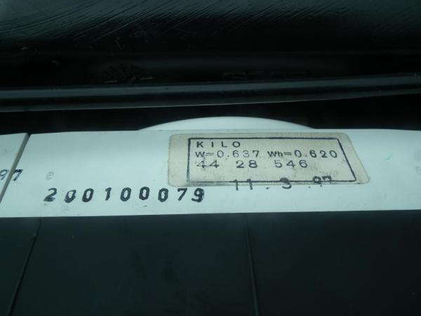

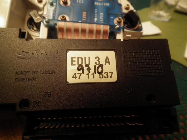

Anhand welche Nummer findet man das passende Ersatz-Kombiinstrument ?
Anhand der Nr. die hinten auf der EDU drauf steht....

Vermutlich lt. EPC für 1998:
Article : Display
PartNo : 4711537
Usage : A, EDU 3, NLS
Ch. V1002537--

Nach welchem System geht das ?
Von wann bis wann wurde denn diese Variante verbaut ?
Ändert sich die Nummer mit anderem Motor, anderem Getriebe usw. ?
Wegen der Chancen evtl. überhaut solch ein Teil zu bekommen.
Es gibt ja Nummern wie Sand am Meer :redface:
Ein Wackelkontakt im Kabel wäre natürlich schön.
definitiv im Oktober 97.
Scherz beiseite - such die angegebene Nr. und fertig.
Oder Du schaust nach Kontakten oder liest Schaltplan oder fragst jemand der sich auskennt
Die zweite Nr. steht wahrscheinlich auf dem Kombi.
Alle mit ZF ab -V1002537, also ziemlich am Anfang des MY '97.
Da insbesondere das rechte Kombiinstrument nicht gleichzeitig getauscht wurde, würde ich eine gewisse Kompatibilität mit dem Vörgänger (oder gar den Vorgängern) annehmen.
Evtl. erfolgte der Wechsel ja auch zusammen mit der Umstellung des Temperaturgebers im Kopf auf M12 (ab -V002173, aber leider ohne Info zur VIN - könnte unter Berücksichtigung der V6 jedoch etwa passen).

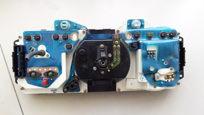

Der Werkstattmeister hat div. Leitungen durchgemessen,
wir haben noch das Instrument, soweit es geht, auseinander genommen, alle Kontakte geputzt...
und nun hoffe ich, daß der SAAB-Gott besänftigt ist und uns nicht wieder zürnt.
