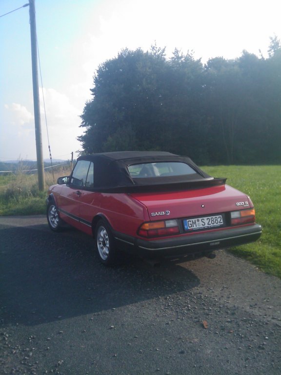

Nabend, hat jemand eventuell Erfahrungen mit einem LPT-CV 2+2 Passagieren und Hängerbetrieb über die Alpen? Wir überlegen gerade uns so einenn schönen Klapp/Faltanhänger zu beschaffen, um damit in den Campingurlaub zu fahren. Allerdings wiegt so ein Anhänger zwischen 450-650kg, und das kann ich mir gen Süden über die Berge recht zäh vorstellen.

das cabrio ist zu weich für den hängerbetrieb!!!

Die Fahrzeugverlängerung ist nicht das Problem, aber das Biegemoment durch die Auf-und Abbewegungen des Hängers, denen kein Dach entgegengesetzt ist. Dieses Moment wird komplett in die Bodengruppe eingeleitet und trägt schnell zur Schwächung der Karrosseriestruktur bei.

Ich denke kaum, dass die Reaktion sehr heftig war. Man wollte dir lediglich mitteilen, dass man trotz verstaerkter Bodengruppe besser nicht einen Anhaenger an das Cabrio haengt. Das hat Marbo doch ganz deutlich, sachlich und ohne irgendeinen bissigen Unterton erklaert, oder nicht.
Der Haken am Cabrio ist wahrscheinlich fuer die Mitnahme von Fahrraedern gedacht.
Na also, du hast den 9000 er also vor der Tuer. Ist besser dafuer geeignet und bietet zudem mehr Platz fuer Fondpassagiere und Bier im Kofferraum. Also, dann bestell dir mal schnell eine neue Anhaengerkupplung.

Ich denke die schwedischen Ingenieure werden gewusst haben was sie tun, und wenn ein 70.000DM Auto auseinander fällt, sobald man was ranhängt, fragt man sich als Laie wozu es eine AHK überhaupt dafür gab (afaik gab es in den 80ern noch keine Fahrradträger für die AHK).
Mir ging es eher darum, ob die knapp 1,3t vom CV + Klappfix den schwachbrüstigen LPT mit seinen 141PS nicht überfordern. (Hihi, jetzt gibt es gleich Mecker!)
Tendenziell scheint ihr hier aber eher der Meinung zu sein, das das CV generell nicht geeignet ist, zumindest lese ich das aus euren Kommentaren heraus.

Na ja, auseinderfallen wird er nicht, aber weichgekloppt. Wir denken heute längerfristig, Autoentwickler zunächst nur an die ersten 10 Jahre, wenn überhaupt.
Und wenn nach den ersten Jahren Anhängerbetrieb das Auto quietscht, sich in den Kurven über Gebühr verwindet und die Kopfstützen im Rückspiegel zittern, dann ist das aus heutiger Sicht schade drum.

Ich hab auch eine an meinem und gestehe,
dass ich letztes Jahr mal was zum Holzholen drangehängt habe, schätze 800 kg werden das schon gewesen sein.
Leistungsmäßig kein Problem (LPT), fühlte sich aber auch nicht so toll an, Steigungen hat es hier im Bergischen Land genug.
Auf längeren Strecken in den Urlaub zum Beispiel würde ich es lassen, zum Fahrradtransport geeignet, zum Holzholen ein/zweimal im Jahr auch.

Ich bin jedenfalls in meiner Überzeugung sicher, niemals ein CV mit Anhängerkupplung zu kaufen weil die Gefahr von schwerwiegenden strukturellen Schwächungen besteht.
Das würde ich auch über alle Marken hinweg so sehen.
Der Vergleich eines Cabrios mit einer geschlossenen Konstruktion zeugt übrigens nicht unbedingt von großem technischem Verständnis. Ist in diesem Fall aber auch nur eine Behauptung. Aber es ging ja auch nicht um einen sachbezogenenen Beitrag.

Huiui, das ist starker Tobak, ich hab ja vor meinem Studium nur Stahlbau-/Schiffschlosser gelernt, kann das also nicht beurteilen, meine Göttergattin als diplwing und maschbauing meint dazu nur das es ein scheiße konstruiertes Chassis wäre, wenn es das nicht ab kann. Und die arbeitet für einen größeren Automobilzulieferer.
Warte ich mal besser den 01.04. ab, dann pul ich die Karre aus der Garage und werde mir mal probehalber so ein Ding irgendwo borgen und ranhängen.
Lasse Deine Göttergattin nochmal estwas darüber nachdenken.:smile:
Du als Stahlbauer kannst natütlich auch einen dem Schiffsbau entsprechend dimensionierten Käfig zusammenbrutzeln,
der die "S....ßkonstruktion" entlastet.:cool:
Im Ernst: Es geht nicht darum, dass das 900 CV das packt oder nicht, sonder dass JEDE Cabrio-Struktur dadurch geschwächt wird.
Bei einem 3 Jahre Leasing-XYZ-Exemplar mag das akzeptabel sein, bei einem Saab 900 Cabriolet nicht.
