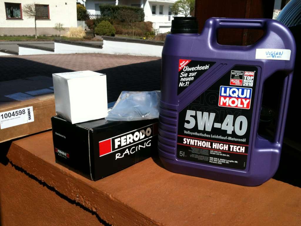

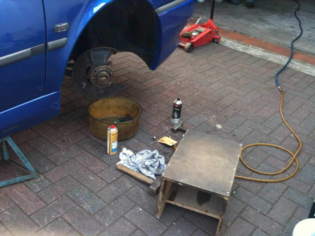

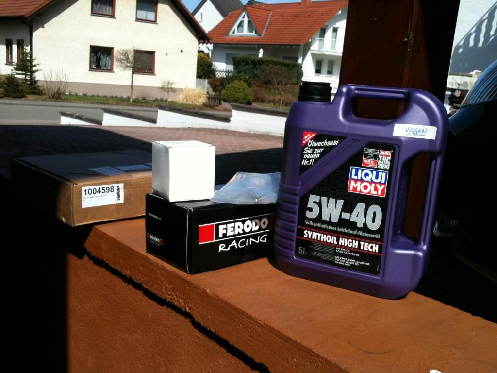

Heute wurden die Bremsen an der VA gemacht. Orig. Bremsscheiben und Ferodo DS 2500 Beläge.
Ich bin gespannt.

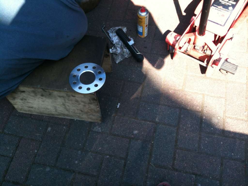

Außerdem wurde komplett die Bremsflüssigkeit gewechselt, ein Ölwechsel gemacht und ich hab an der HA noch jeweils 3mm Spurplatten verbaut.

Hi, was sollen die 3mm sp denn bringen?
Als ich sie in der Hand hatte, hab ich mich das gleiche gefragt.....
