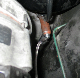

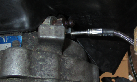

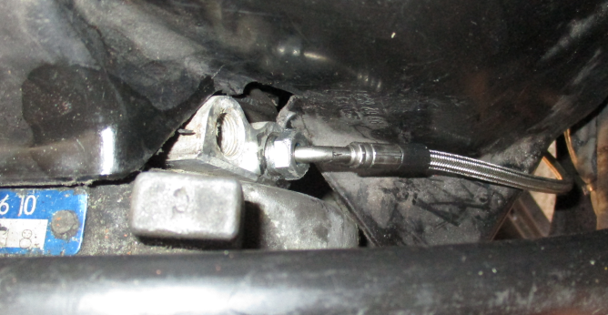

Würde ich nicht machen, sondern habe bei meinen beiden 900er Schaltern auch diesen Weg gewählt:
Viele greifen zur Alternative in Stahlflex.
Habe ich verbaut, echt super :top:

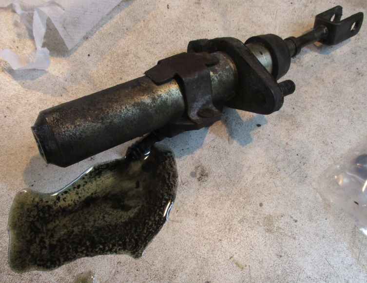

Das eigentliche Problem ist das Stück Gummileitung darin, welches entweder irgendwann platzt oder sich mit den Jahre INNEN auflöst und als Dreck im Nehmer landet.
Lässt sich leicht beim regelmässigen Entlüften feststellen:
Die schwarze Brühe stammt eben von dieser Gummiablösung.
