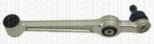

Richtig, da ist ein Loch extra. Koppelstangen habe ich auch, von Meyle. Bestellen wollte ich dann den anderen QL hier noch dazu:
http://www.skandix.de/de/fahrzeug-teile/fahrwerk-lenkung/aufhaengung/achslenker/strebe-querlenker-rechts/1013373/

Dann sollte der Querlenker so aussehen:
http://www.saab-cars.de/attachments/900-ii-9-3-i/100393-querlenker-austauschen-850065506.jpg

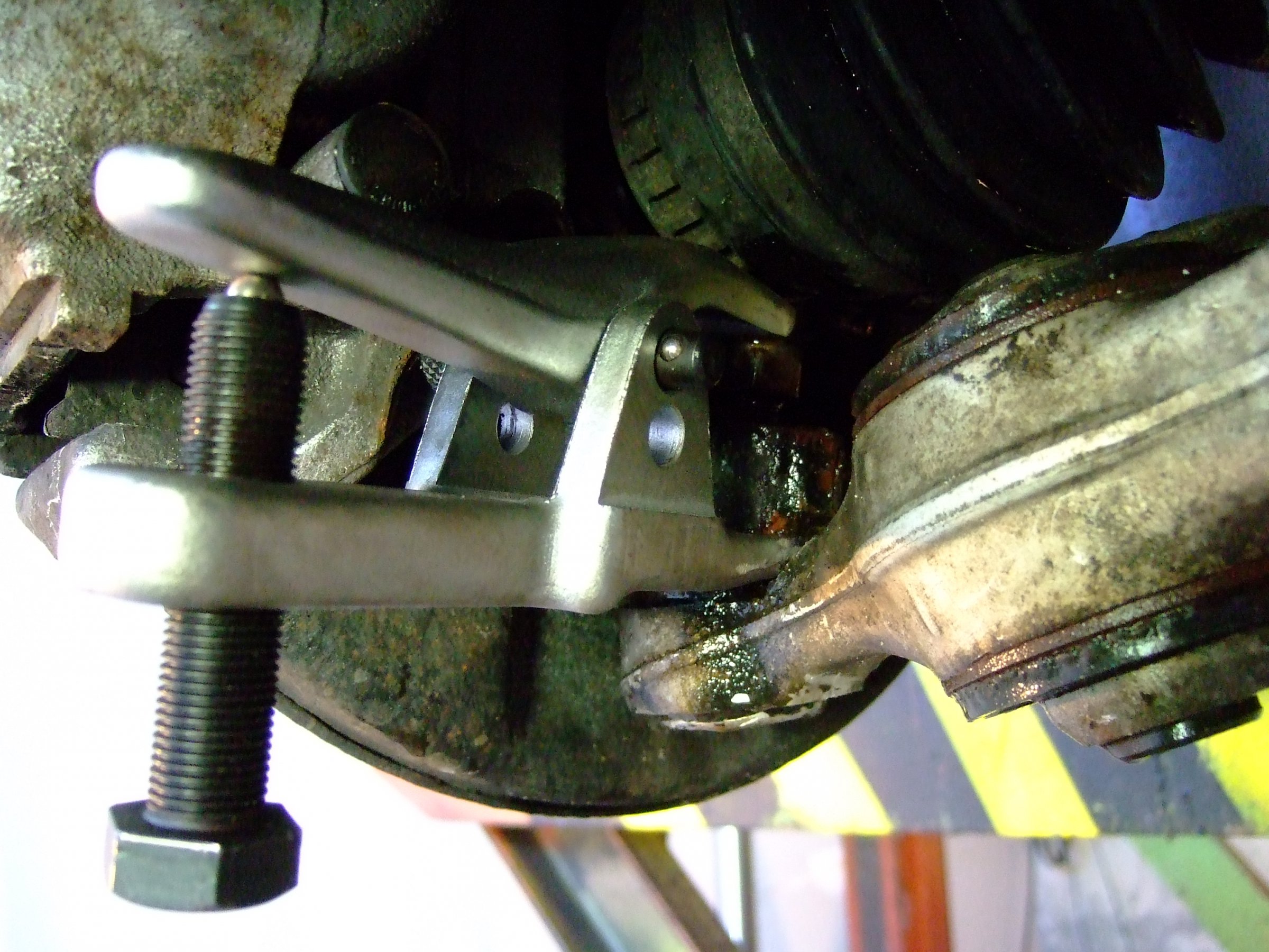

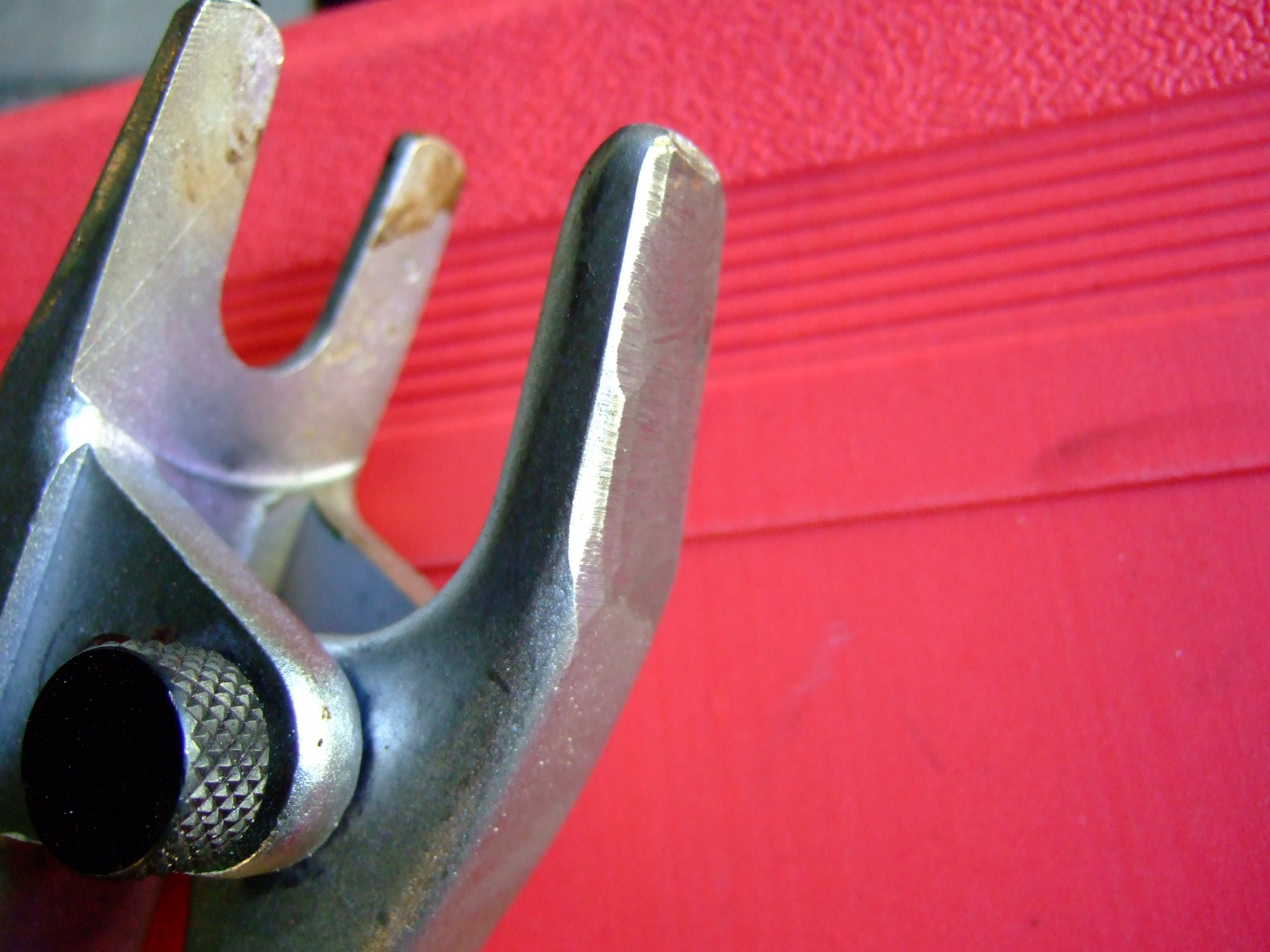

Die Methode mit dem Raussprengen ist irgenwie nicht mein Ding... :redface: Für das Traggelenk nehme ich daher einen normalen Ausdrücker, der im Originalzustand mit seinem Arm allerdings nicht zwischen Bolzen und Antriebswelle passt. Daher habe ich ihn stückchenweise soeweit dünner geschliffen, bis er gerade zwischenpasst - er ist dann immer noch dick und stabil genug, um das Gelenk auszudrücken.
2014_1020_102500.thumb.JPG.a78a9d9ac85ebd710b382f159b15d4fa.JPG 2014_1020_102422.thumb.JPG.cfc744eb3ddd1957d522e2b3101f9667.JPG
Ich lege einfach Flacheisen zwischen die Mutter vom unteren Traggelenk und das Antriebswellengelenk. Dann die Mutter rausdrehen, stütz sich gegen das Antriebswellengelenk ab und mit steigendem Druck macht es dann recht bald *PENG* und das Ding ist raus.
Funktioniert. Armes Radlager.
