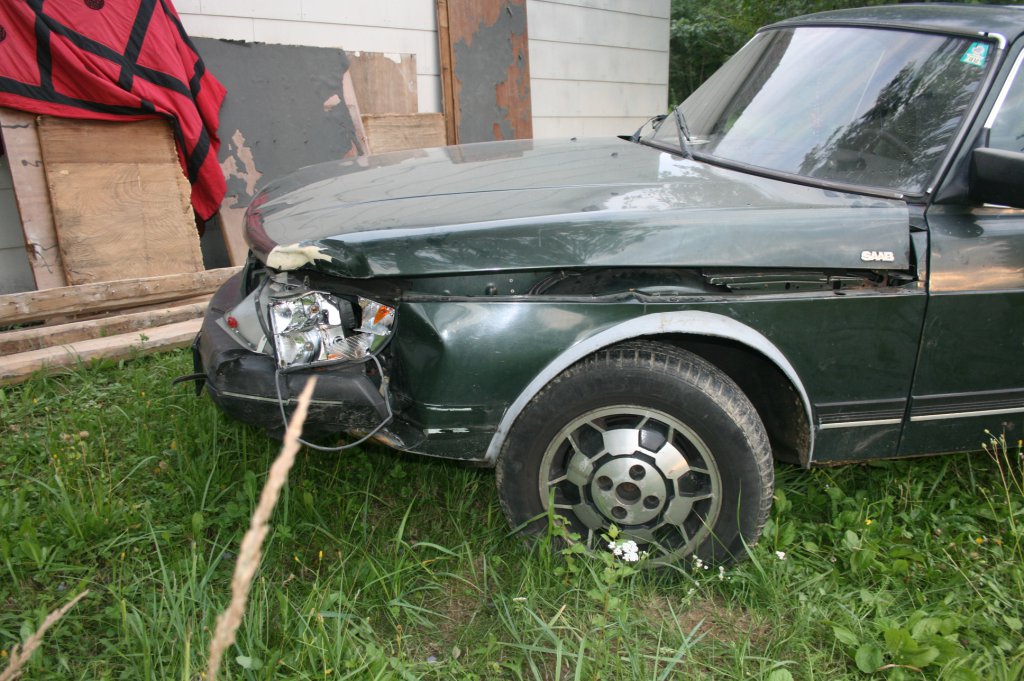

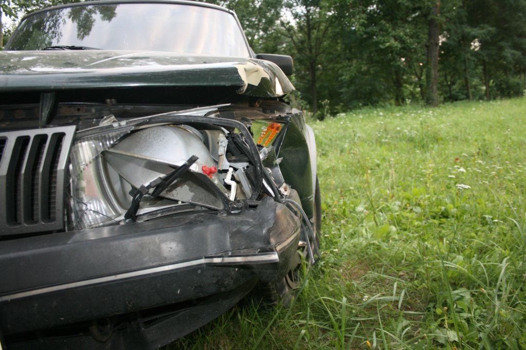

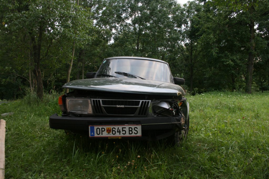

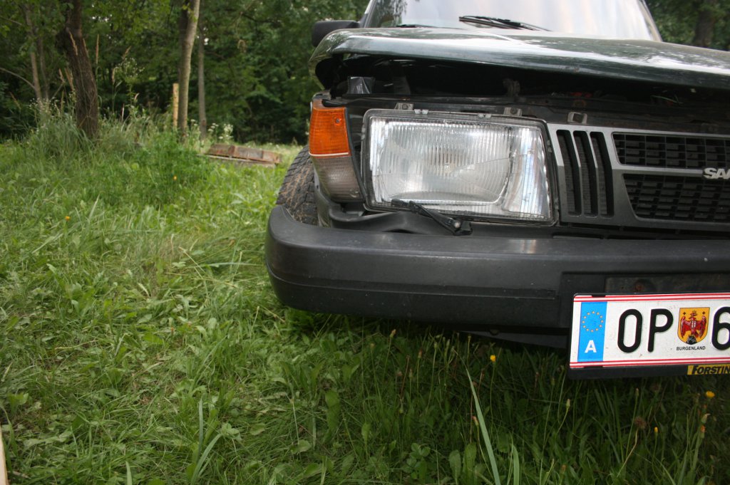

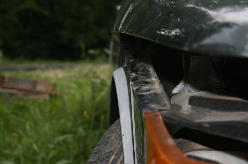

Mir tut das rechte Auge weh;-(
Da muss ich nochmals scharf nachdenken ob sich da eine Reperatur noch auszahlt;-(
[ATTACH]64718.vB[/ATTACH][ATTACH]64719.vB[/ATTACH][ATTACH]64720.vB[/ATTACH][ATTACH]64721.vB[/ATTACH][ATTACH]64722.vB[/ATTACH]
Oh sch..... !!! Das erinnert mich nur zu deutlich an meinen jüngst verstorbenen Sedan :frown: . Nur wars da die andere Seite .
Ich habs aufgegeben , weil das Fahrwerk verzogen war . Sieht aber bei Euch auch nicht wirklich besser aus ... Allerdings war meiner rostmäßig auch nicht mehr der Schönste und Eurer ist ja grade erst dem Jungbrunnen entstiegen . Trotzdem wird sich´s rein rechnerisch wohl nicht lohnen ...
Machbar ist Vieles.
Schade nach der ganzen Mühe.
Das ist doch aber jetzt nicht der Wagen den Du jetzt so mühevoll auf Vordermann gebracht hast, oder?
Ist das beim Abschleppen passiert?
posted mit Tapatalk, bitte Rechtschreibfehler verzeihen ;)
Sowas kann auch nur mir passieren;-(
Bin zurzeit total am Boden, soviel Arbeit und Geld und dann sowas!!!!!!
Ich bins mir selber jetz leid, hätte das letze Projekt werden sollen, und schon geplant im Winter den Motor auszubauen und den Motorraum auf Vordermann zu bringen, bzw. im Frühjahr hätte er eine neue Lackierung bekommen;-) und fertig wäre der Saab ab in die Garage noch schnell einen Hut gekauft und als Wochenendfahrzeug deklariert!
Leider wirds wohl nix mehr werden;-(
Nee nix Abschleppen war ein Unfall. Konnte aber noch nach Hause fahren, kein Flüssigkeitsverlust oder irgendein ziehen auf eine oder die andere Seite!
Morgen kommt der Herr Gutachter und schaut es sich an, am Wochenende wird mal Haube Stossstange, Grill und die Gläser links und rechts getauscht. Dann wird gefahren bis das nächste Pickerl kommt und dann mal sehen was der Herr vom Pickerl sagt;-)
