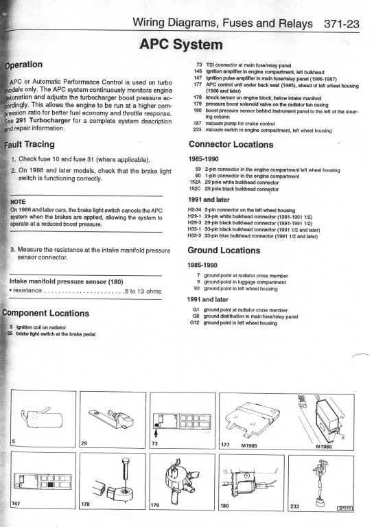

8V hat keinen Fuel Cut. ...
Leider finde ich beim Rumkramen nur diese Zusammenstellung.
Vielleicht hilft sie Dir auch ohne Schaltplan weiter.
fuel cut

@kratzecke - fuel cut hat er, der Sensor sitzt fahrerseitig unterm Kniebrett neben dem APC-Drucksensor (nicht verwechseln, siehe Bentley). Den hatte ich zwischendurch auch schon mal im Verdacht & provisorisch gebrückt. Gucks dir mal an...
Hatte bisher das Kniebrett noch nicht draußen. Von unten findet man auf ersten Blick nur den APC-Sensor...
Ok, ich gebe zu, ich habe den Fuel-Cut übersehen. Wird im WHB mit keinem Wort erwähnt und bei den - dank enthaltenen US-only-Quatsch unübersichtlichen - Schaltplänen im Bentley dachte ich, das wäre ein Kat-spezifisches Teil.
Danke für den Hinweiß. Das ist mir jetzt durchaus ein bisschen peinlich...
@klaus: Danke; die Schaltpläne habe ich selber. Fuel Cut ist da übrigens nicht bei APC dabei, sondern unter Fuel System.
