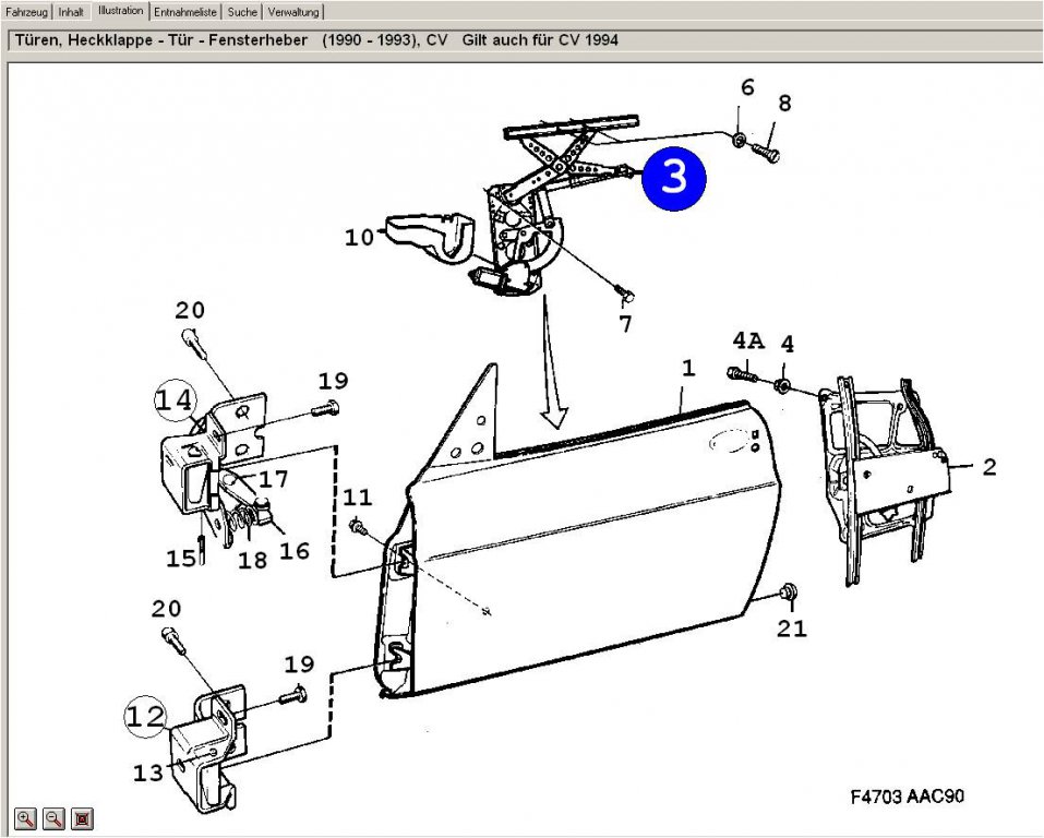

Türverkleidung wieder runter und nachsehen. Siehe Dir das Bild in #3 an, viel ist da nicht, an das es liegen kann.

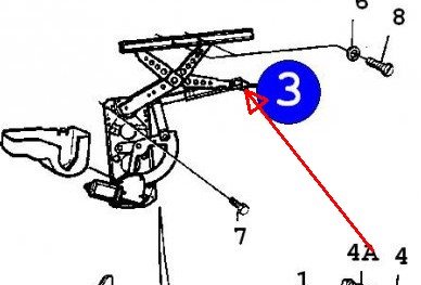

Das Wackeln der Scheibe könnte aber auch daher rühren, daß die mit dem Pfeil markierte Schraube fehlt/der Halter abgerissen ist:

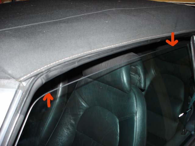

ein Bild...
welche Schrauben müssen alle raus, damit man Fensterheber und Mimik zu säubern und warten ausbauen kann am Cabrio?
Türpappe und Plastik ist schon ab....
Scheibe befindet sich im geschlossenen Zustand!
