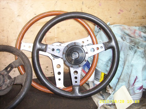

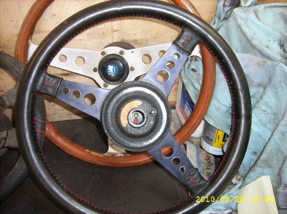

Gestern war ich bei van der Laan in NL, die hatte noch 3 Sportlenkräder, aber nicht ganz complett (Hupeschalter & SAAB Logo fehlten)
