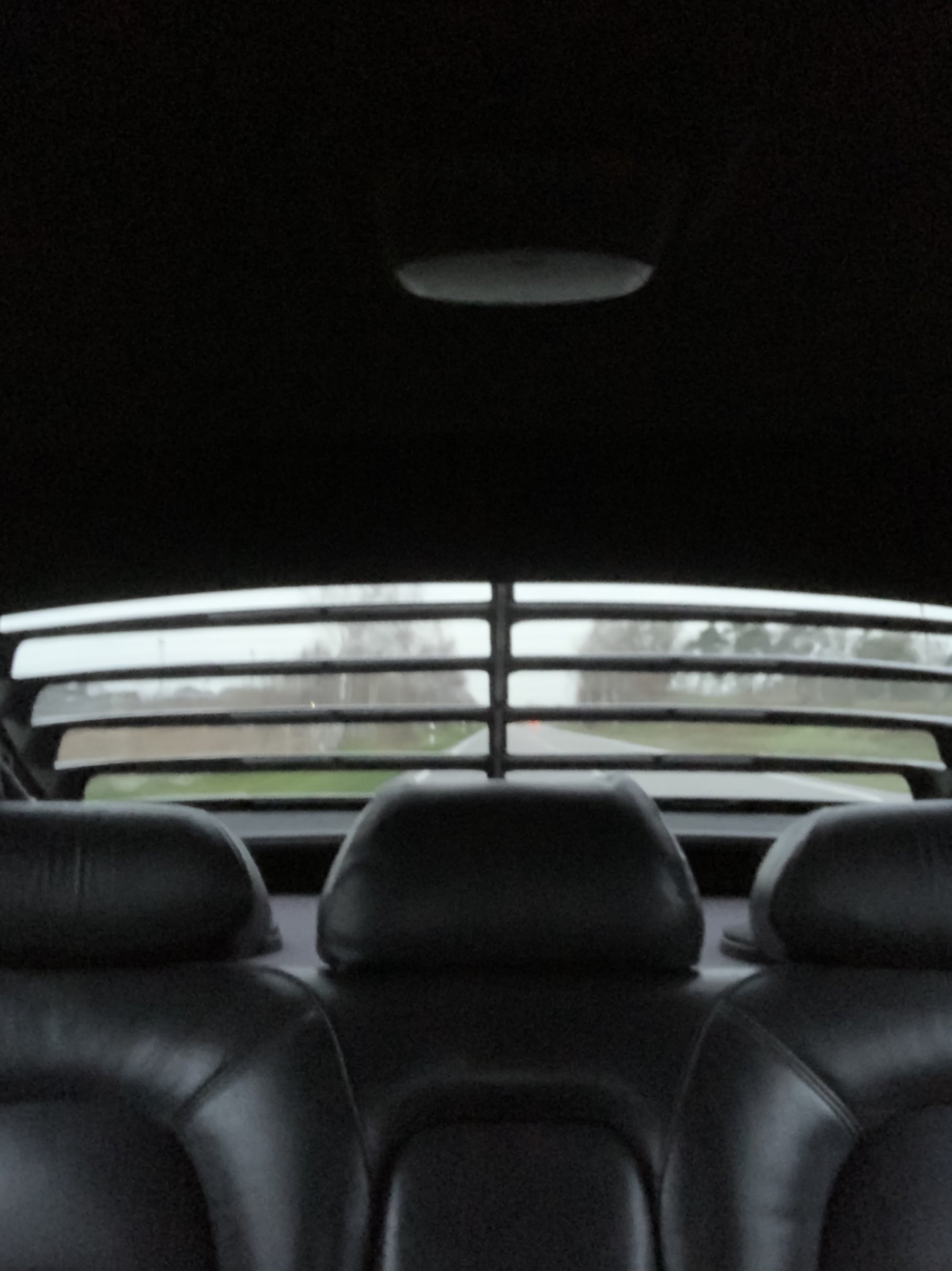

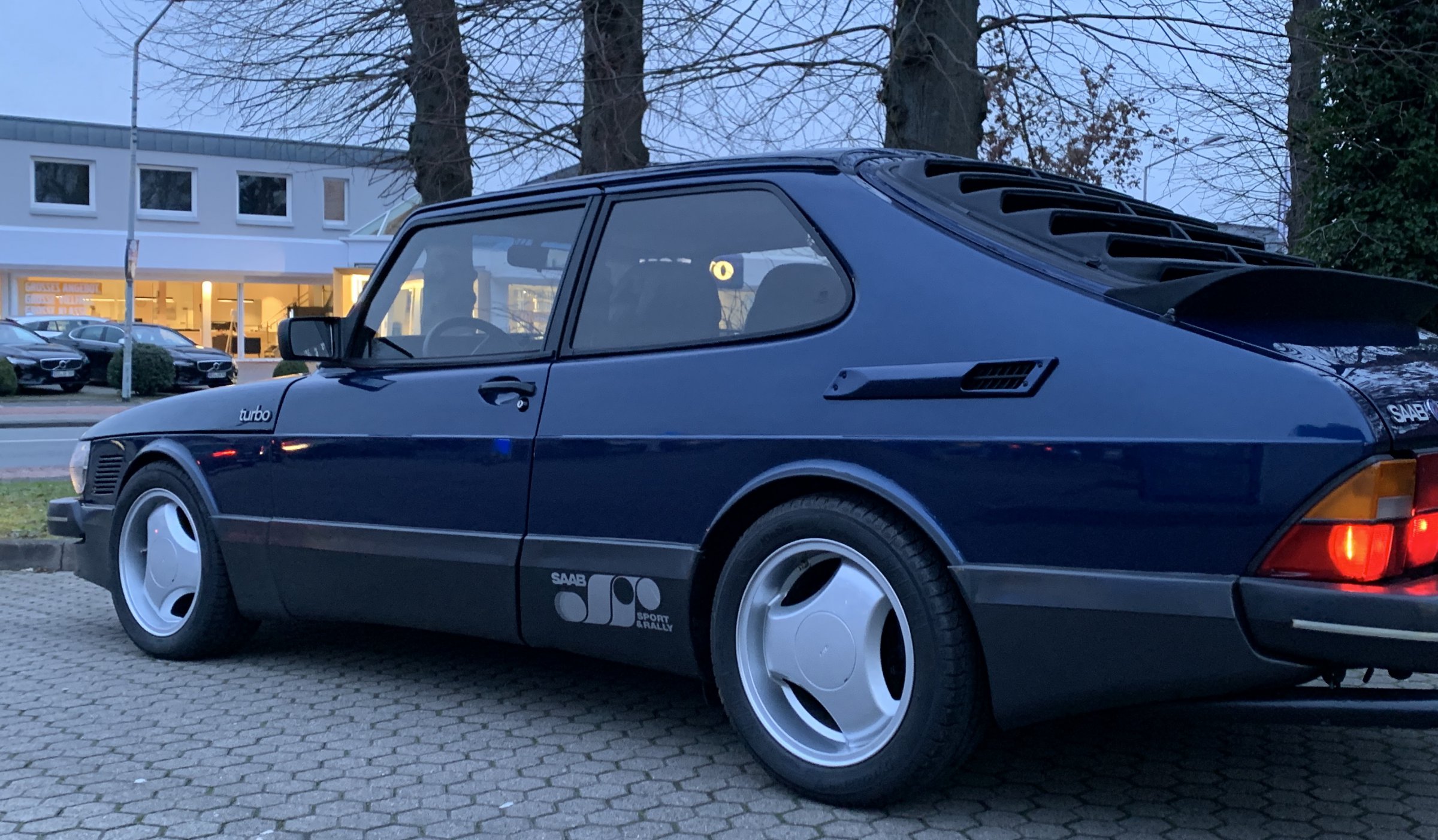

Danke Berno. Gestern Probefahrt. Bis 140 klapperte nix ... und auch nichts Abgeflogen !
Die Jalousie macht im Innenraum einen interessanten Effekt - gemütlich irgendwie.

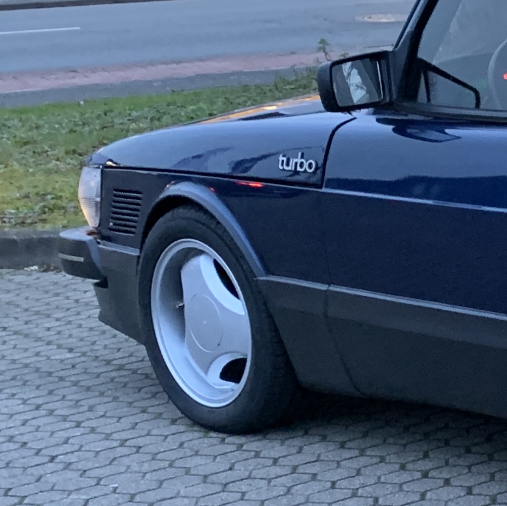

Der Wagen sieht ja sehr lecker aus! :top:

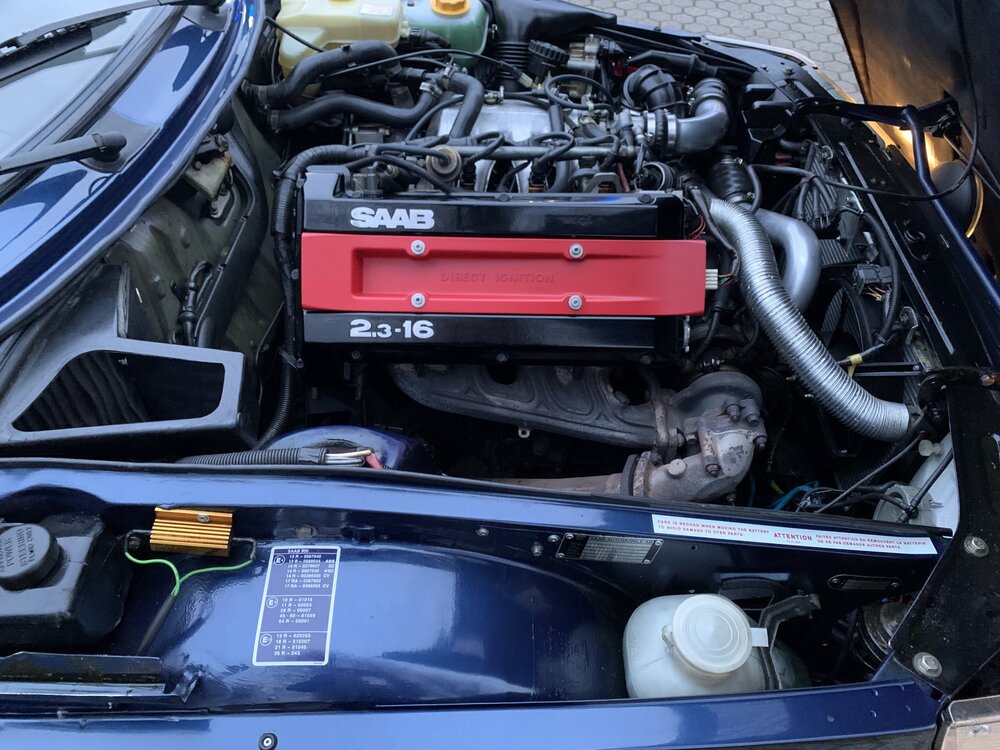

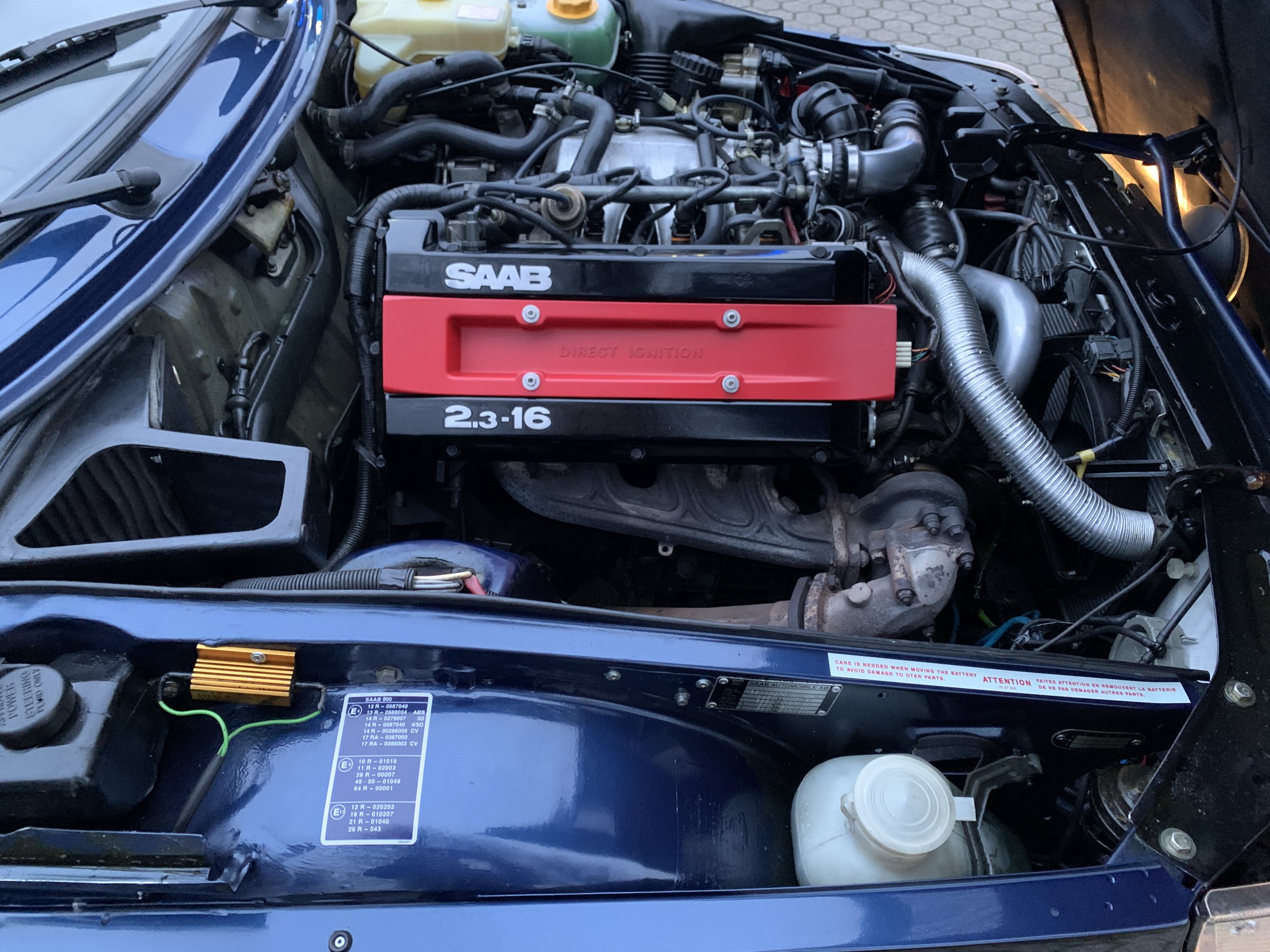

OT: Darf ich fragen, wie aufwändig es war, einen 9000er Kopf mit DI einzupflanzen? Hast Du das selbst gemacht? Und gibt es neben mehr Bums eklatante Vorteile (Drehmoment, Leistungskurve), oder ist es eher Spielerei?

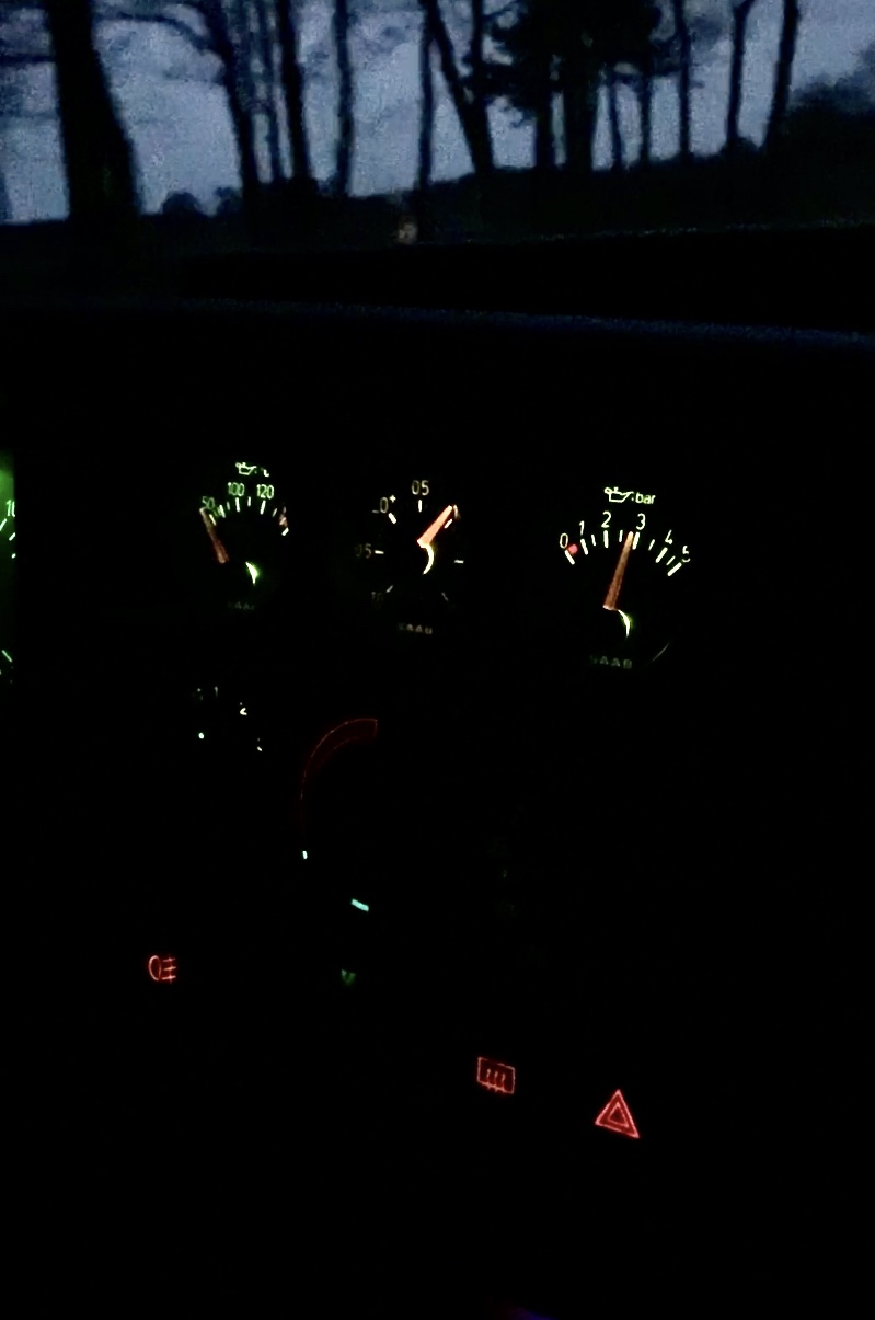

Hallo Uli.
Spielerei, aber damals habe ich das gerne gemacht. Das ist ein Kopf vom 9000er 2.3 Turbo montiert der dem Kopf vom 900er 2.1 Sauger baugleich ist. Wenn ist das jetzt, 16 Jahre später, noch richtig weiß. :rolleyes:
Der Wagen war mal ein 900S von 1992. Ich kam damals günstig an ein 9000er 2.0 Turbo DI Steuergerät in Rot ..: 204 PS ohne Kat oder so ... und da ich eh eine Ladedruckregelung zum Vollturbo-Upgrade brauchte habe ich losgelegt. Damals waren analoge APC-Systeme zum Nachrüsten - zumindest für mich - gefüllt viel zu teuer. Wagen fährt gut. Das mit der Lochscheibe / PickUp war nicht so einfach, wenn ich mich erinnere. Nicht perfekt - aber für mich nicht spürbar : original „spricht“ die DI-Box mit der Einspritzung, da gab es eine Verbindung zur LH 2.4 beim 9000er. Da ich aber damals die Lucas Einspritzung belassen habe - fehlt diese Konnektion.
Heute ist das alles Kaffee von gestern - genug 900/II und 9-3 mit Trionic 5 wurden geschlachtet und „Mann“ fährt heute eine Trionic statt DI-APC‘s von gestern. Alles was ich mal wusste steht hier - auch wenn es jetzt off-topic ist und von der Heckjalousie weit weg ist : https://www.forum-auto.de/sites/default/files/page/technik/technik_DI_APC.htm

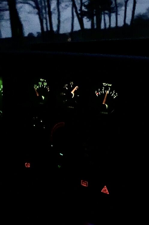

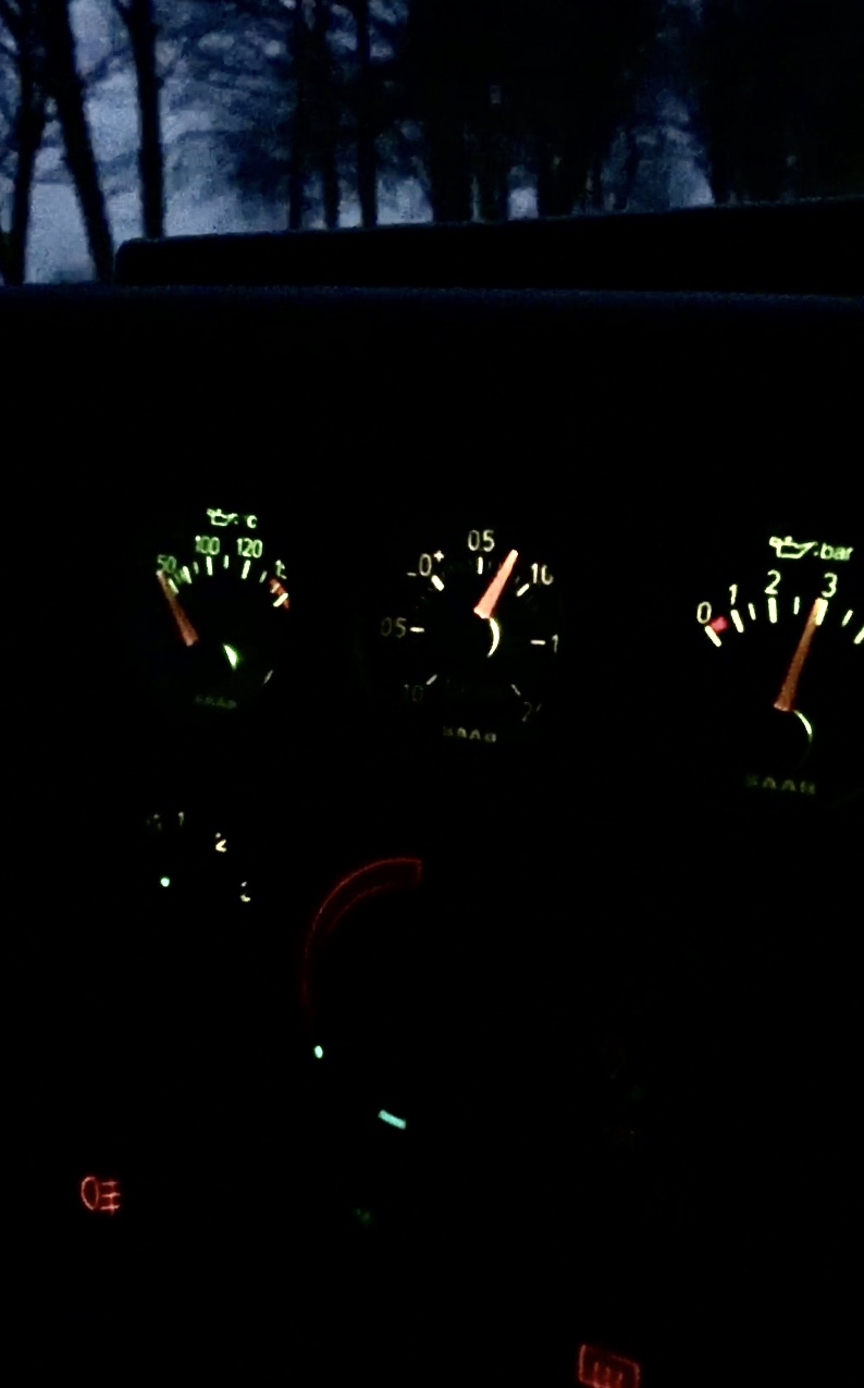

Ps: in der Mitte ist die Boost-Anzeige ... bei 3000 rpm und 4800 rpm. Genauigkeit ?

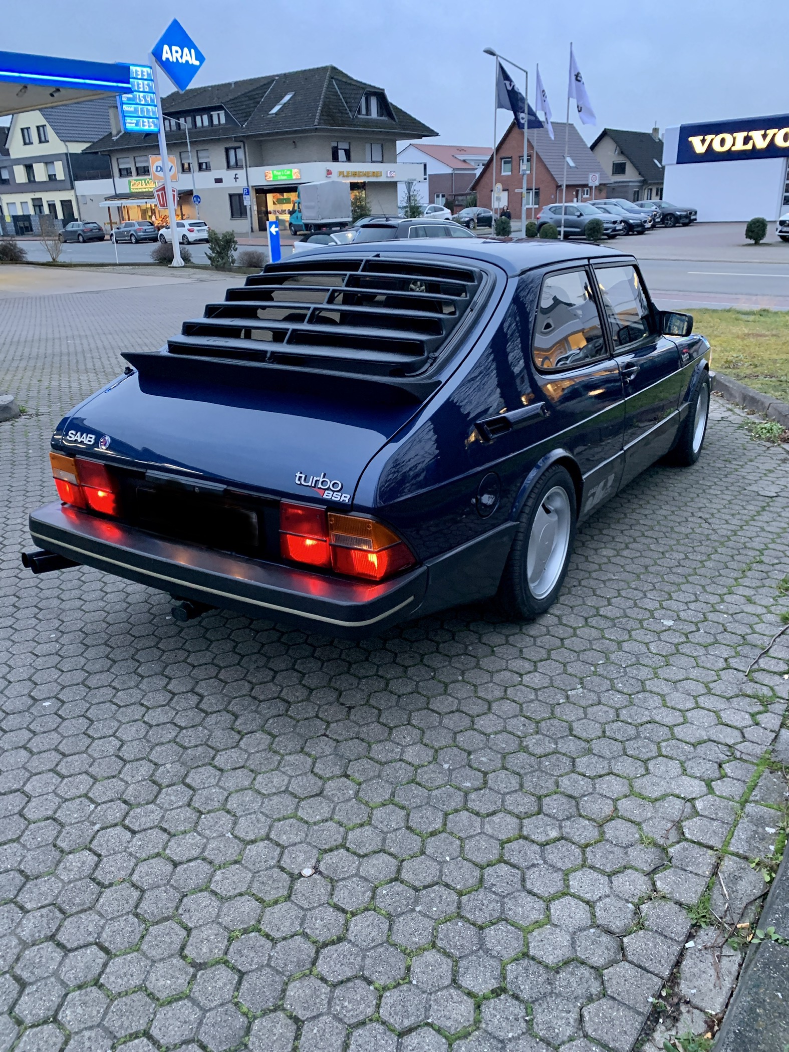

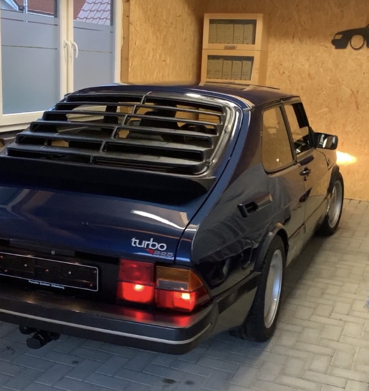

Die Jalousie steht ihm ausgesprochen gut. [emoji106]
Gesendet von meinem F5121 mit Tapatalk
Ja, obwohl so ein Zubehör eigentlich nicht so mein Ding ist, finde ich das hier auch, das ist irgendwie rund.

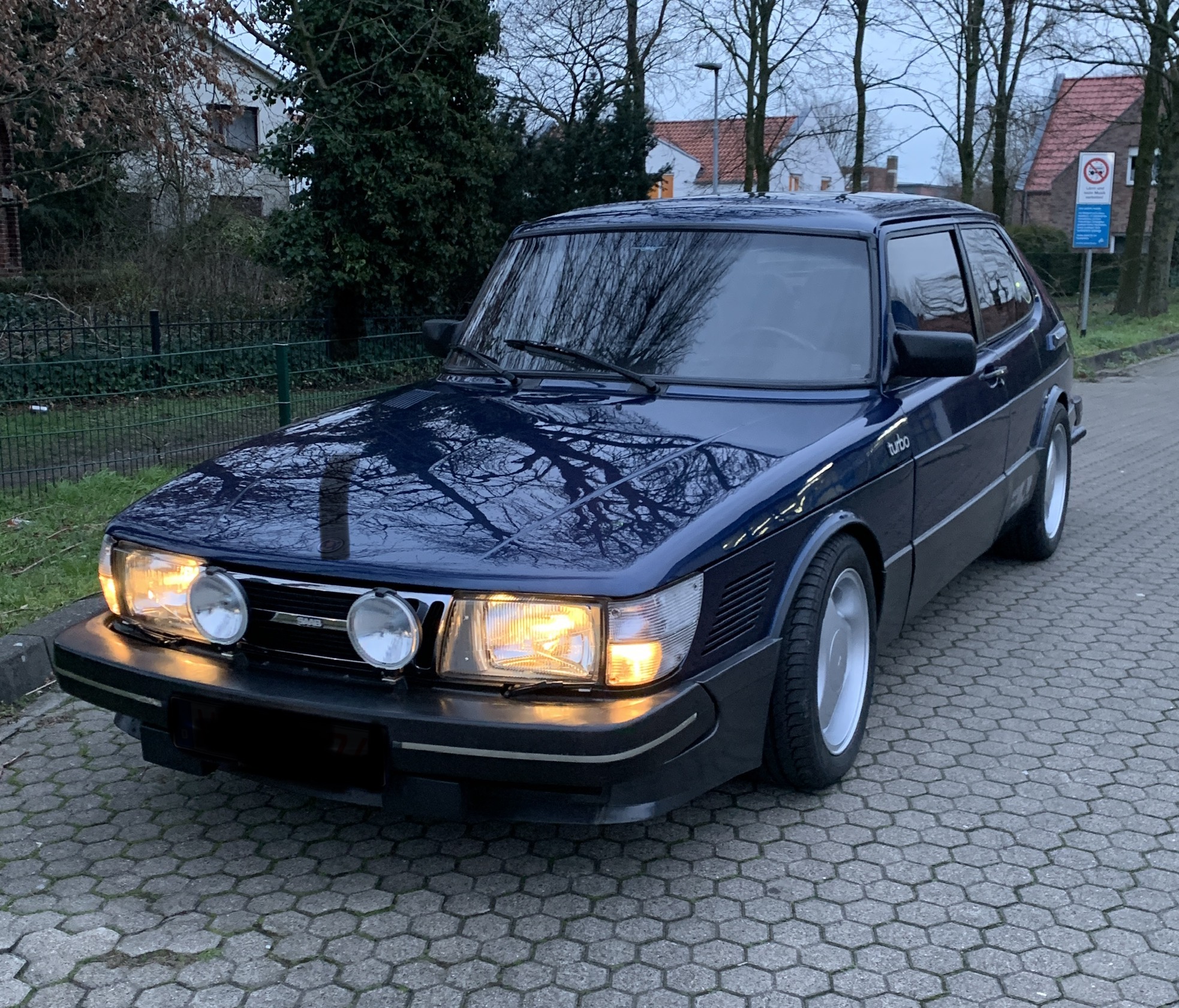

Findet ihr echt? Ich kann mich nicht damit anfreunden. Grad in Bild 5 kommt das mehr als unharmonisch rüber, subjektiv, spontan. In dem Wagen steckt viel Liebe, vielleicht täuscht das auch, möchte den schönen Wagen auch nicht schlechtreden.
Ich widerspreche gar nicht ... und ich war‘s ! Wenn der „normale“ Saab schon ordentlich polarisiert dann tut es dieser erst recht. Er kann nicht allen gefallen - und das ist auch normal so. Ich weiß selber nicht wie ich „DAS“ finden soll. Aber meine Jungs finden es super, die wollen die Wagen demnächst auch fahren ... und es ist mal was anderes ... neben den braven Brüdern im Einheitsblau/schwarz. Hauptsache meine Kinder tragen das Hobby weiter .... von mir aus mit den ganzen Spoilern. Ein WhaleTail fehlt übrigens noch ... dann wird es richtig schlimm:biggrin:
Vermute mal bei der Jugend entstehen Assoziationen zu den 8er Jahre Sportwagen der Americaner. Firebird, gab es damit. Auch beim Manta B gab es sowas.

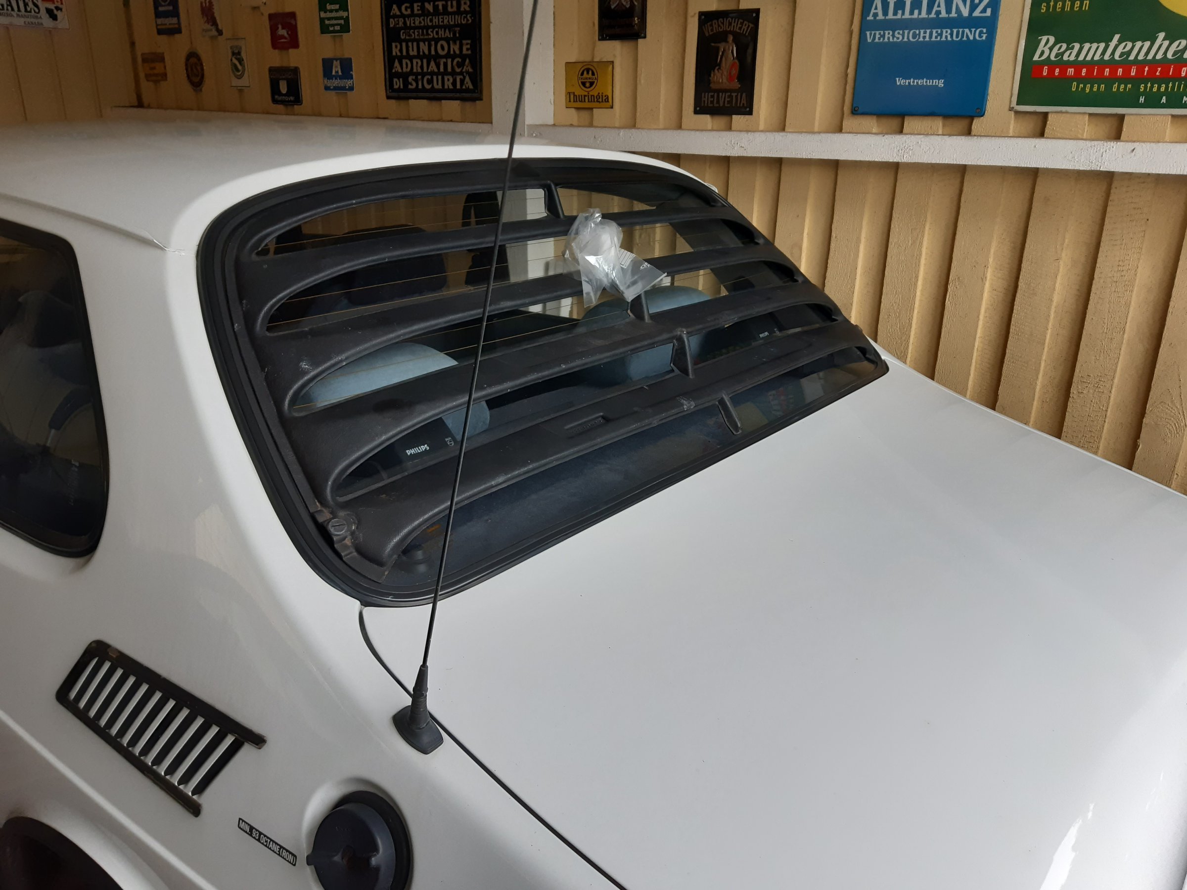

Ich habe da nun auch so´n Ding. Muss ich nur noch irgendwie festdengeln. Ab er das ist wohl bei allen das Grundproblem. Die Befestigungsteile sind irgendwann mal im Nirvana verschwunden und Ersatz gibt es natürlich nicht dafür...........
Mittlerweile habe ich das Teil wieder schön sauber bekommen und es sieht fast wie neu aus. Nützt aber ja noch nicht viel wenn man es nicht anbauen kann.........:rolleyes:
Es gibt eine Firma in NL, die fertigt die "Clips" nach
