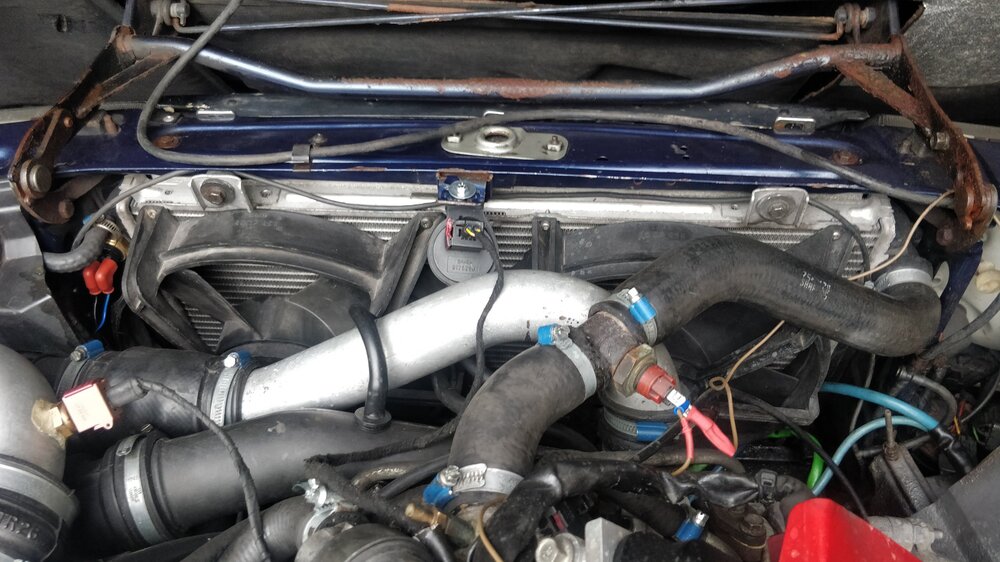

Wird (womit) der Wassertemperaturgeber (vor Kopf am Zylinderkopf) bei Tausch mit irgendetwas abgedichtet? Hintergrund: Temperaturanzeige bewegt sich so gut wie garnicht. Vorsorglich letztes Jahr den Thermostaten ersetzt -> ohne Veränderung. Jetzt habe ich ganz profan die Zuleitung zum Instrument direkt mal auf Masse gelegt um a) das Masseproblem in der Tachoeinheit sowie b) einen Kabelbruch auszuschliessen = Instrument schlägt voll aus. Ergo: Geber müsste der Verursacher sein.

Wenn kalt = keine Anzeige. Wenn er warm ist bewegt sich die Anzeige max. 3-4 mm.

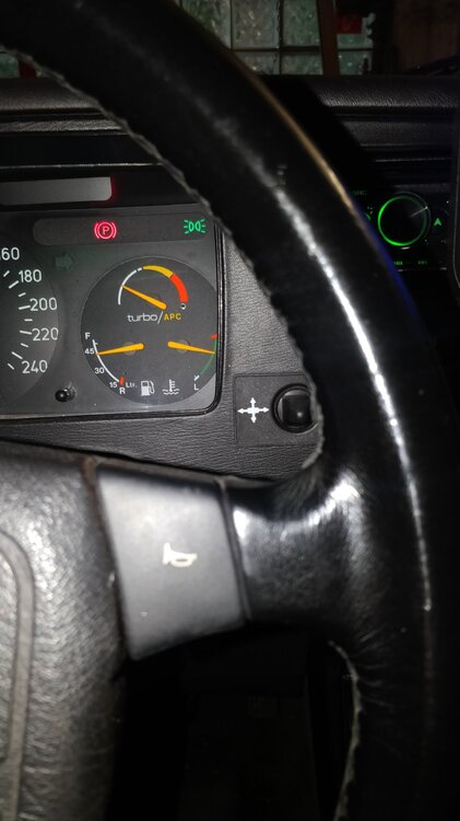

Bei dem 93er ist während der Fahrt die Anzeige artig mittig.
Im stop&go geht die Anzeige etwas über 2/3 dann springt der Lüfter an, die Anzeige geht dann aber nicht wirklich wieder sonderlich zurück bis der Lüfter abschaltet.
Beim 88er ist das nicht so, ist das beim 92-93 Instrument normal oder was könnte es sein. Mir ist das immer gerade ne "nervliche Belastung", da ich dann doch schon einige Schläuche tauschen mußte, da sie sich in dem Temperaturbereich zerlegt haben.
Schalter Lüfter ist neu, Thermostat (kalt) ist neu, Kühler denke ich wird so 4 Jahre sein.
