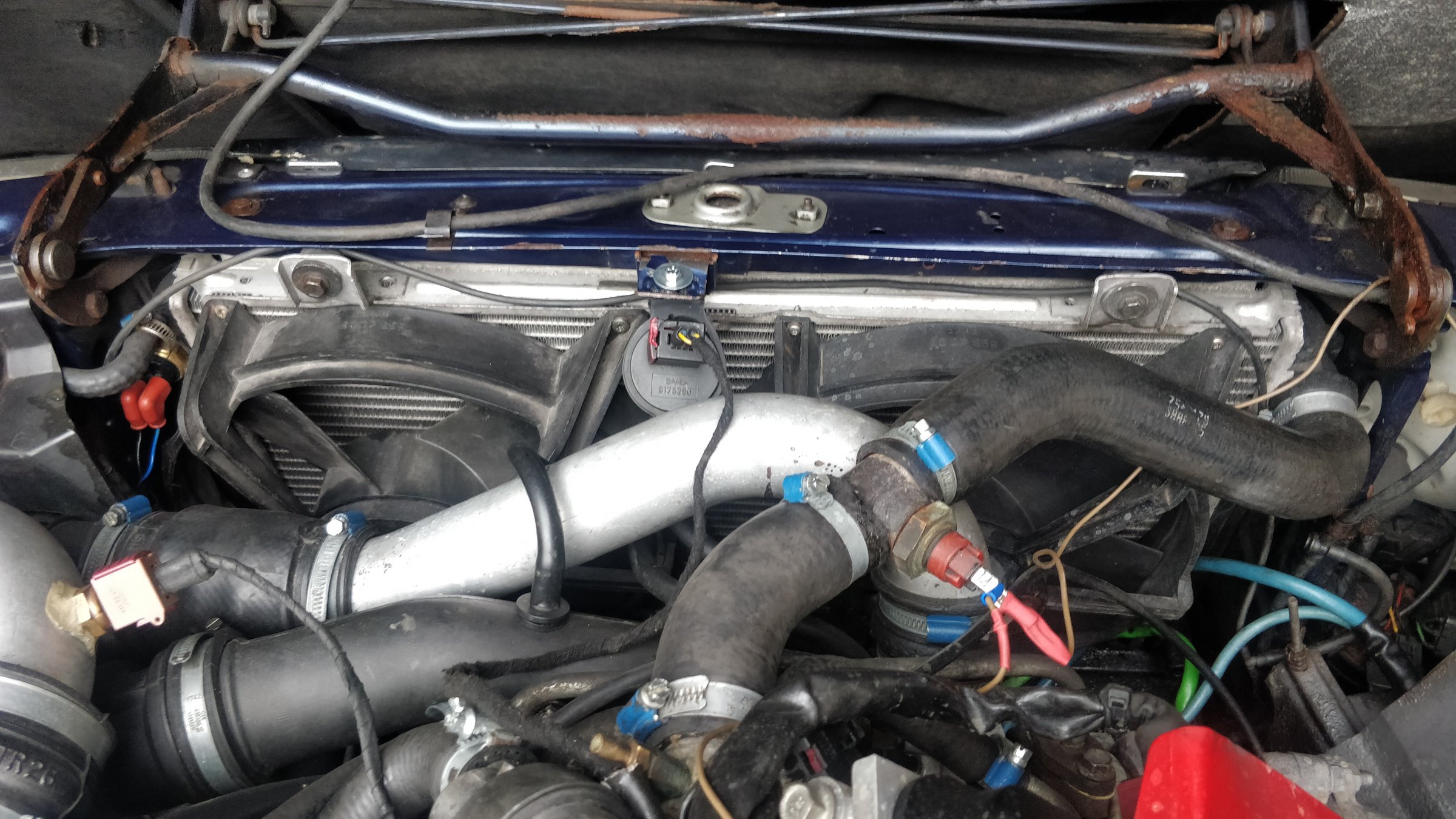

Kühler ist dieser, woran erkenne ich, ob Nissens.
Zumindest oben wo die Lüfter eingeschraubt sind Alu:IMG_20200614_154931.thumb.jpg.136454e8d1e4724095e5e0209da3baa8.jpg

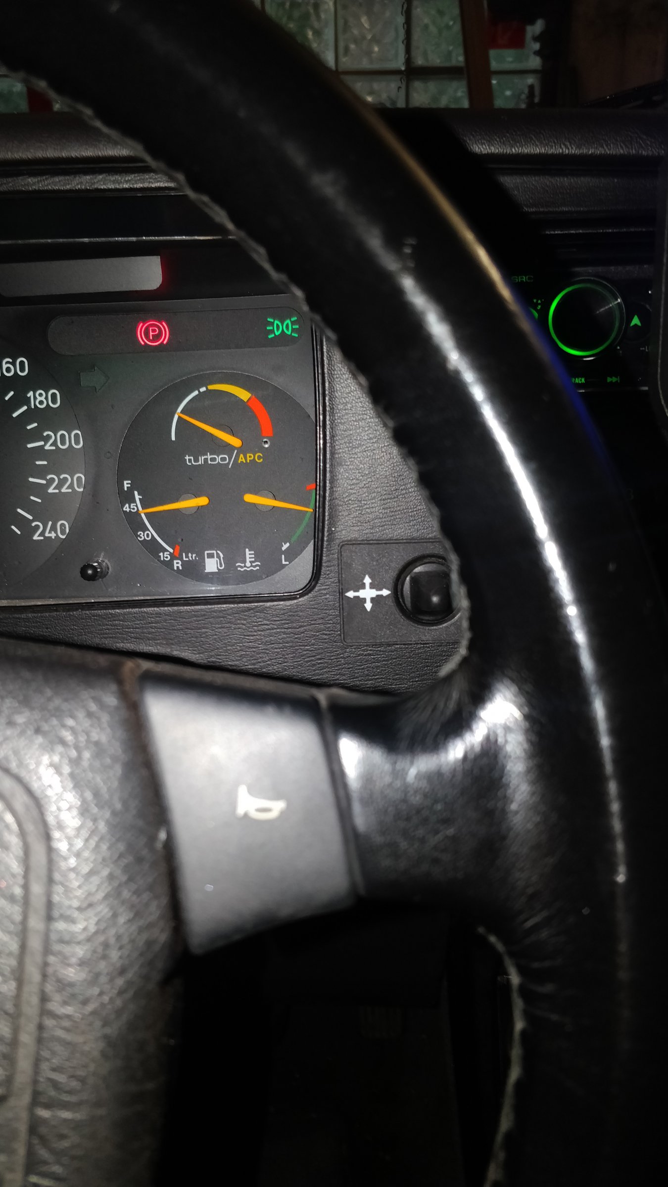

Anzeige ist weit über Mitte..
verklicker ich der Frau halt, das muß so, Unikat
Das Anzeige Lüfter ausgehend, ECU 92⁰:
Sooo ein Unikat ist das wohl gar nicht... Siehe Service Bulletin »Temperature Gauge Reading« vom B212: »In certain driving conditions (city driving, A/C not on), this may cause the dashboard temperature gauge to read just below the red zone. While this is not indivative of an overheating situation, it may be cause for some customer questions.«
