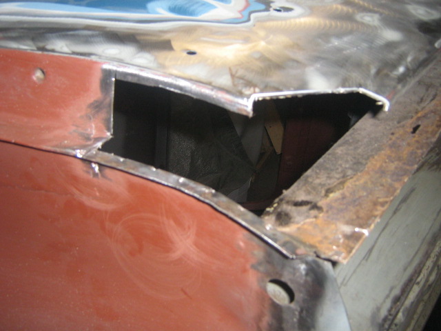

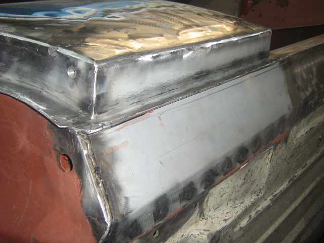

danke für die Antwort. Infos und Hefte hab ich genug. Mir geht es eigentlich vor allem um einen Weg, Arbeit und Zeit zu sparen.
Blech(Anbau)Teile hab ich mittler Weile genug gesammelt, nur das Auto selbst hab ich eine Seite halt fertig, die andere nur große Löcher rein geschnitten.
An den Seitenkästen fehlt da so viel Material, da weiß ich garnicht recht, wo ich anfangen soll ...
Deswegen suche ich seit einiger Zeit parallel nach eine besseren Basis, bei der das eher Richtung Reparaturschweißung geht, als Richtung "große Teile aus dem Nichts rekonstruieren".
Sollte also einer von euch was haben oder hören, bitte lasst es mich wissen. Ich bin da auch bereit für Geld auszugeben; der nicht fahrbereite Haufen nervt mich viel mehr :-)

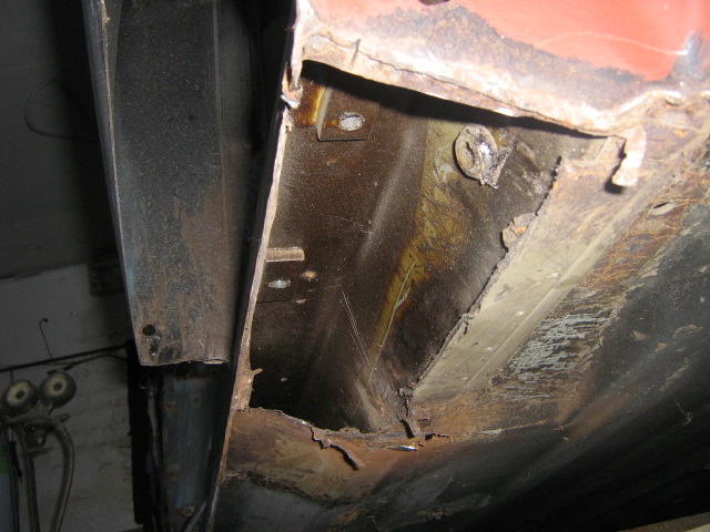

Bei Onno Kempink gibt es zumindest die beiden Schwellerteile (oberen Holm und unteren Deckel) fertig gekanntet in Sollstärke und Länge zu kaufen. Das Bodenbleck liegt dann zwischen den beiden Blechen. Viel Spaß dabei:biggrin: IMG_0561.JPG.91c926631899895299199cb298f30ca6.JPG IMG_0566.JPG.7e9138ded01e6c919690b13f29f4bfe5.JPG IMG_0306.JPG.52c4a43c9ff7768b6d07bc83f7b86f20.JPG
Auf dem unteren Bild kann man das ganz gut erkennen. Der Deckel von unten fehlt. War bei mir teilweise auch ganz schön aufgeblüht, nach dem auseinander trennen war meistens nur ein Blech richtig verrostet, am Rest hin teilweise noch dick Wachs.
