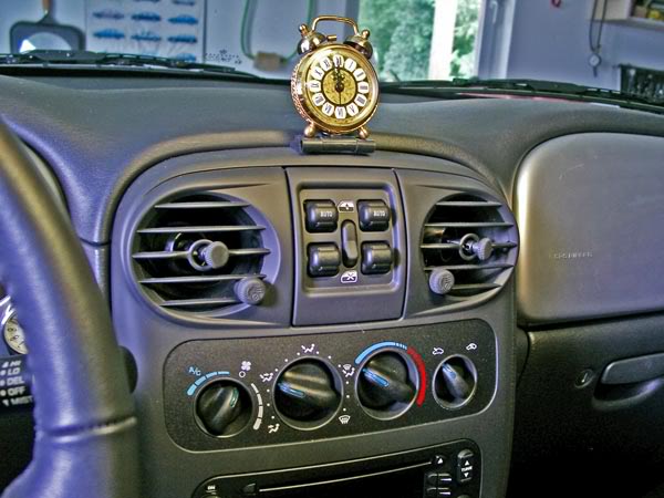

Bei meinem derzeitigen Autofabrikat hab ich das Problem so gelöst, siehe Foto:
[ATTACH]50904.vB[/ATTACH]
[ATTACH=CONFIG]62602[/ATTACH]
"Hi hi"
Guten Morgen
Gerdhttp://www.saab-cars.de/images/misc/pencil.png
Nostalgie im modernen Auto...:biggrin:
