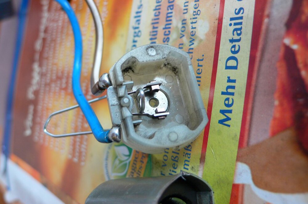

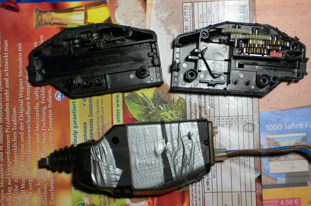

Vielen Dank für die Anleitung zum Aufbrechen der Kiekert Einheit.
Ich hab jetzt 4 Stück offen da liegen und bei allen ist der Motor völlig hinüber. Kohlen und oder Kommutator.
Von den billigen ZV Einheiten hab ich jetzt erst mal eine verbaut, aber war 5mm daneben von der Einbaulage und klingt bescheiden - kann also das bisher geschriebene bestätigen.

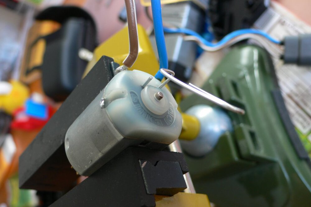

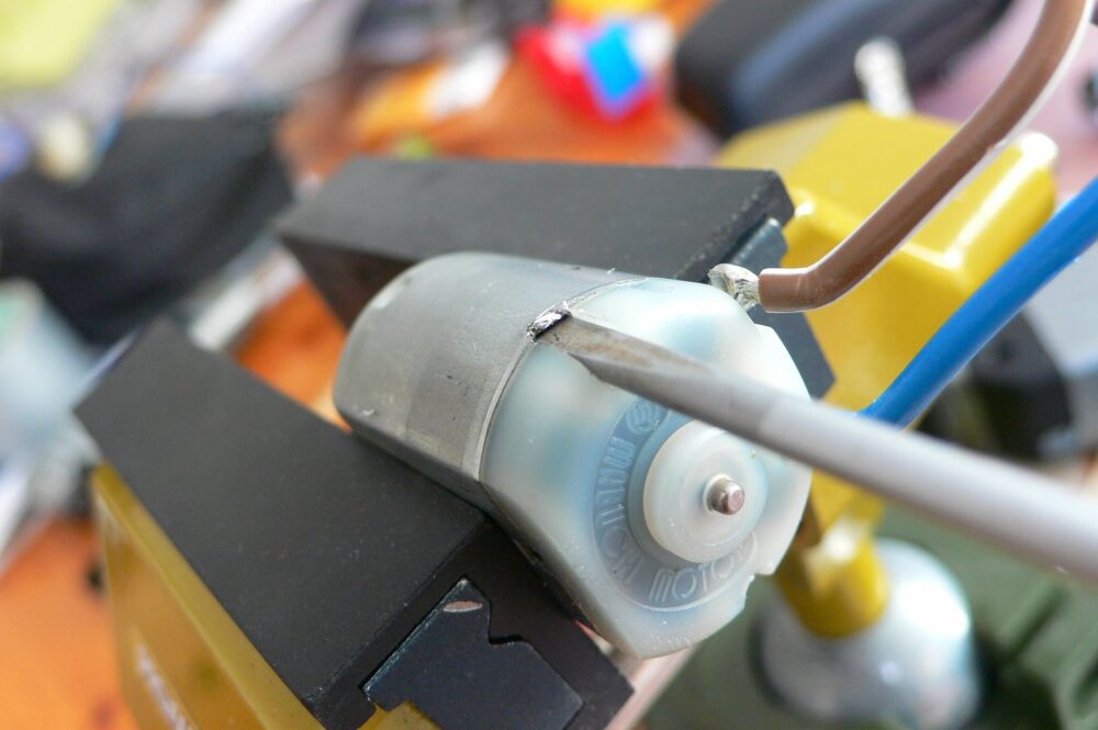

Der Mabuchi Motor ist wohl ein FC-280PC-22125, ich hab mal 6 Stk. bestellt. Das Ritzel lässt sich auspressen indem man die Welle absägt und dann austreibt. Hoffentlich ist die Passung mit der Welle des China Nachbau Motors ausreichend - mal schauen ob's was wird.

Ich hab 2 Mabuchis in 2 Stelleinheiten verbaut, aber diese noch nicht ins Auto. Das alte Ritzel passt perfekt auf den neuen Motor und die Einheiten scheinen zu funktionieren.
Hast Du ein paar Hinweise, wie Du den Motor identifiziert hast? Auf den Exemplaren die ich geöffnet habe, waren leider keine Angaben zu finden. Danke Dir!
Bisher tuts. Hat aber nix zu sagen, da ich in den letzten 3 Jahren 10x die Tür von dem Wagen auf und zu gemacht hab.
Hoffentlich jedesmal die Schaniere geschmiert?... :smile:
Es ist schon ein paar Jahre her, aber ich meine mich zu erinnern, dass der betreffende Motor ein in vielen Anwendungen mit Riesenstückzahlen gebauter alter Bekannter ist. Z.B Legoeisenbahn und Technik. Identifizierung über Bilder im Netz.
