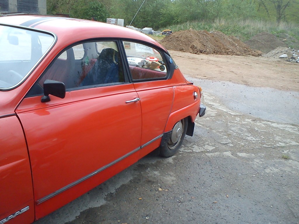

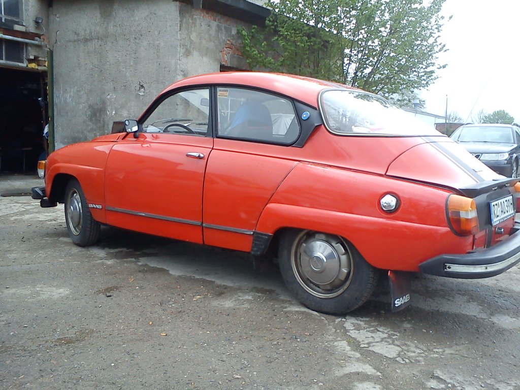

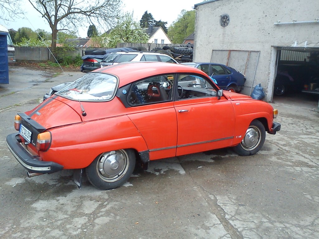

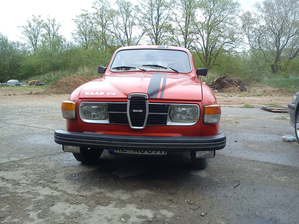

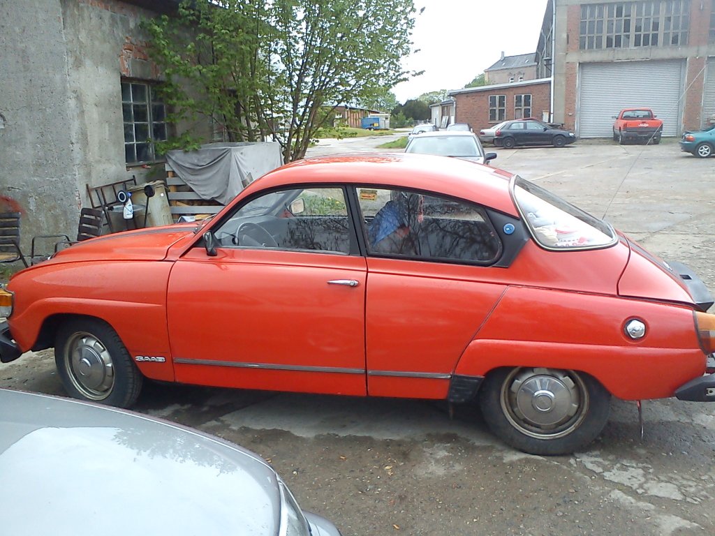

es ist gerichtet, die vor 2,5j bearbeiteten kotflügel hatten lackrisse u den nicht ganz passenden farbton
mit dem farbcode zur firma M...... und mir 3 spraydosen mischen lassen.
beifahrerseite soweit tutti
fahrerseitig vorn frischen kotflügel verbaut mit angeblich passenden lack.......:cool: die vierte Dose ist schon bestellt.
Ich war erstaunt wie alt der neue Lack aussehen kann ;-)
