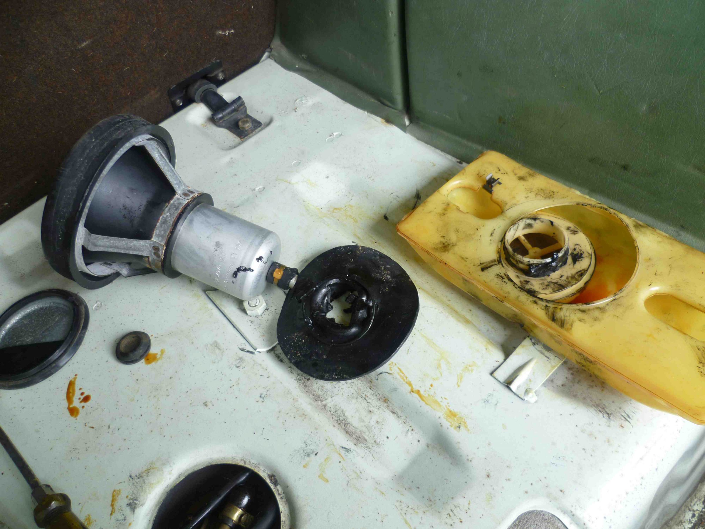

Ich habe ein Stehzeugsaab (11 Jahre) aktiviert, 8V Einspritzer, habe in der Plastikwanne der Pumpe lauter Gummiklumpen gefunden,
liegt dass doch an dem Altbenzin? Der Stand 3,5 Jahre und ging nach 35 Km aus damals, dann stand er noch mal die restliche Zeit
weil er ja nicht mehr wollte ... Klar, das alte Benzin stank, Tank war halbvoll, einen Kanister frisches Super nachgefüllt.
Inzwischen ist die Pumpe getauscht und er läuft wieder ...
Dieser "Rüssel" hatte 20 Jahre im Benzin"sumpf" hinter sich.
habe einen rüssel, der 12 jahre im benzinsumpf lag, ausgebaut --> war alles chic & schön :top:
liegt wohl am treibstoff....?
Bei denen die ich bisher "zerbröselt" in der Hand hatte war immer nur noch so viel Sprit im Tank, dass der Gumme so gerade nicht mehr im Benzin stand. Habe für mich daraus geschlossen, dass es eher problematisch ist wenn der Gummi "trocken" im Benzindunst hängt als wenn er "feucht" gehalten wird.
Möglich, das Ding aus #2522 lag nur noch in einer Pfütze.
