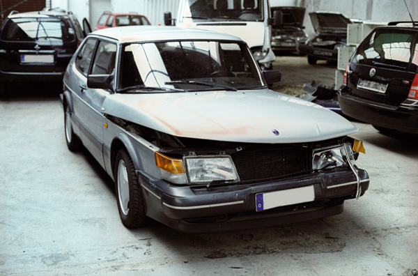

Nun, einen ordentlichen Vergleich kann ich also auch nicht geben, aber schon ein wenig Input. Dass beim Schrägschnauzer wirklich viel miteinander verbunden ist, kann ich so bestätigen. Ich bin mal mit wenig Überschussgeschwindigkeit ins Heck eines Golf V gerutscht (nicht wirklich meine Schuld, war ne Massenbremsaktion auf der BAB). Der Golf hatte eine kaum beschädigte Stoßstange (Schaden 650,-) und bei mir waren Stoßstange, Schlossträger, Kühler, ein Scheinwerfer, ein Blinker und die Haube fällig zum Austausch. Ich war glücklich, dass es nicht noch die Kotflügel getroffen hat.
Durch die schräge Frontpartie und das Eintauchen des Vorderwagens beim Abbremsen lädt man sich das Heck des anderen Wagens bei einem Aufprall halt schon hoch auf die Haube und ramponiert alles, was auf dem Weg liegt. Ich könnte mir gut vorstellen, dass ein Steili das hier besser kann:
[ATTACH]52540.vB[/ATTACH]
Genau das ist mir mit meiner Ex No.1 auch passiert - auch auf einen Golf (4,5,6,7 o.ä.)... Aufprallgeschwindigkeit vielleicht 10 km/h. Stoßstange mehr oder weniger heile, aber alles darüber war hin. Beim Golf nix... bis auf ein paar Kratzer. Merke: bei sich ankündigenden Bagatellschäden und geringer Kollisionsgeschwindigkeit, soll heißen, wenn wirklich keine Personenschäden zu erwarten sind, kurz vorm Aufprall von der Bremse runter. Klingt bös, ist aber für alle Beteiligten besser, da wirklich Stoßfänger auf Stoßfänger kollidieren.

Hmm, eigentlich schon gerne. Das Unfallbild ist halt schon dreieinhalb Jahre her und der Schaden behoben. Aber reizen würde mich so ein Umbau schon ziemlich. Es gibt halt noch ein paar Baustellen, die mir momentan dringender scheinen, und Optik (naja, hier fast nur Optik, wie gehabt...) kommt bei mir meist ganz am Ende der Reparaturliste.
