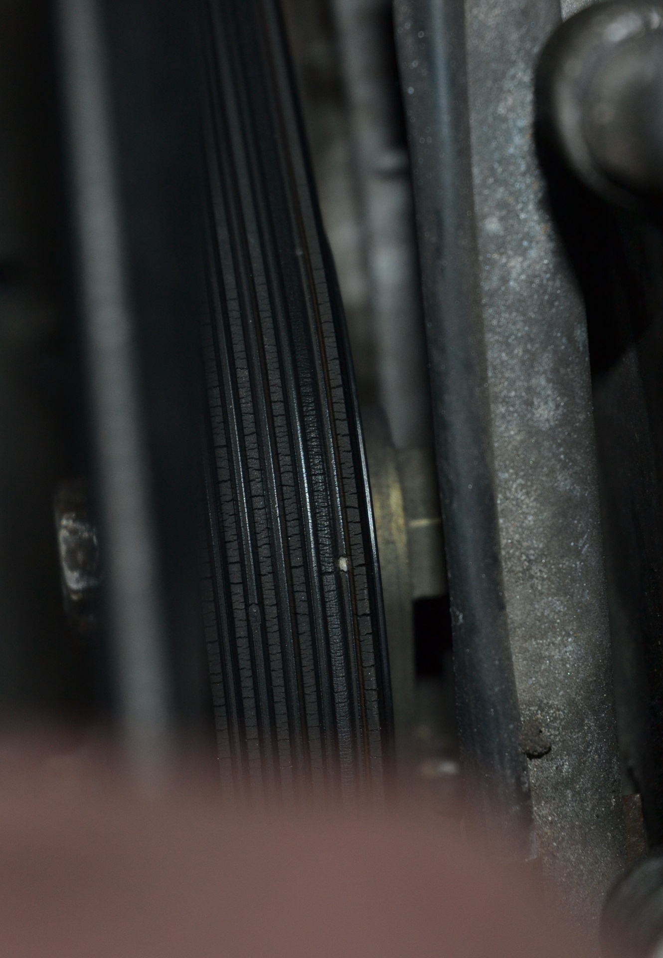

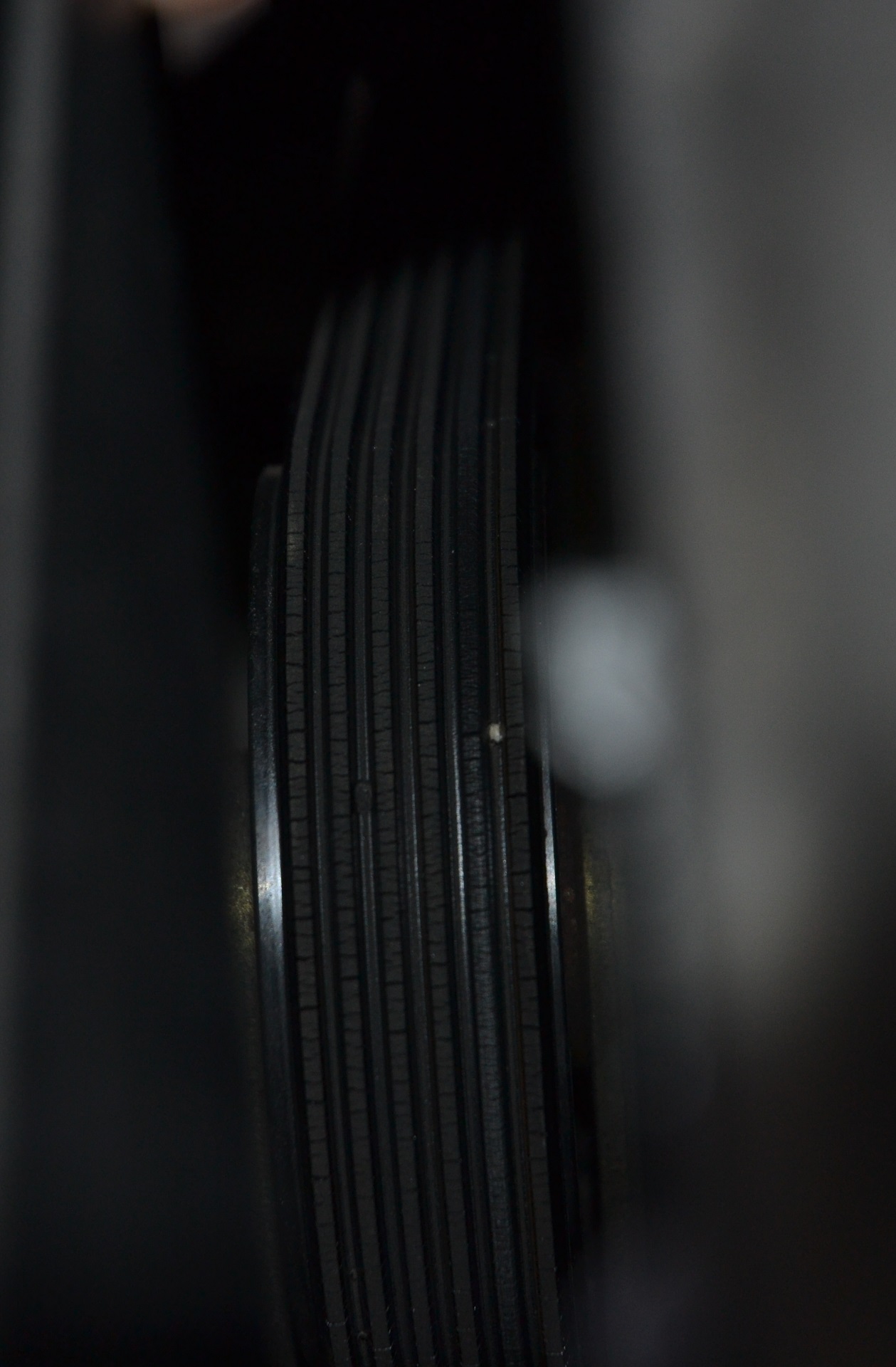

Die Fotos von der Innenseite des Keilriemen :frown:
Der sieht defekt aus...war aber kein Neuteil, oder?
Nöö, der ist schon seit mind. 10 Jahren am arbeiten.
Defekt ? Er funktioniert ja noch, aber beruhigend sieht für mich anders aus :frown:
Dann verstehe ich nicht, warum Du ihn nicht gleich mit getauscht hast.
Etv. sind auch die Rollen fällig.
...gut, dann ist er eben verschlissen - besser? Der Riemen gehört - inklusive Spannrollen - baldmöglichst ausgetauscht.
