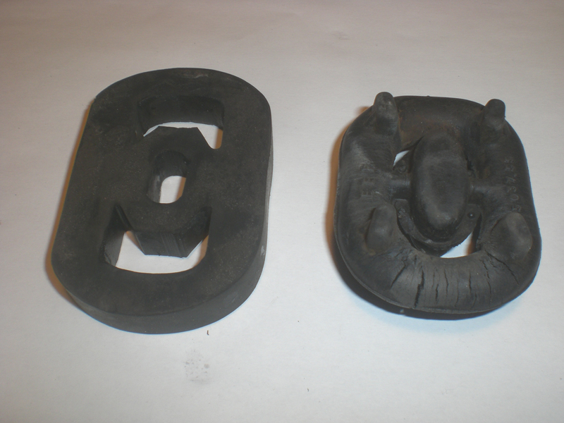

Egal ob billig oder teuer - Gummi ist heutzutage immer Chinaschrott. Egal wo gekauft.
Hier mein Lieblingsfoto mit den Auspuffgummis:
links Saabgummi 28 Jahre alt, rechts ATU-Gummi 2 Jahre alt

alte Auspuffgummis habe ich zum Glück seit langer Zeit immer aufbewahrt...
teuer muß nicht automatisch gleich gut bedeuten :frown:

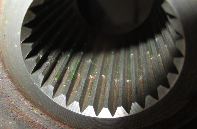

BFS bekomme ich die Achse nicht aus dem Radlager :hmpf:
Ist die evtl. eingeklebt ? Kann man die dann irgendwie rausdrücken oder wie machte das die SAAB-Werkstatt früher ?
Bearbeitet von patapaya
Ja, die ist geklebt - man erkennt ganz gut die Reste.
Das Problem hatte ich auch, da muss man wohl manchmal mit viel Kraft ran. Ein passender und stabiler Ausdrücker, wenn vorhanden, kann da hilfreich sein.
FS ging ganz leicht und hier klemmt es. Muß ich wohl wieder in die LKW-Bude fahren.
Normalerweise reicht ein schwerer Kupferhammer. Nicht auf die Welle schlagen, sondern auf die gelöste Mutter Wenn geklebt, hilft warm machen.
