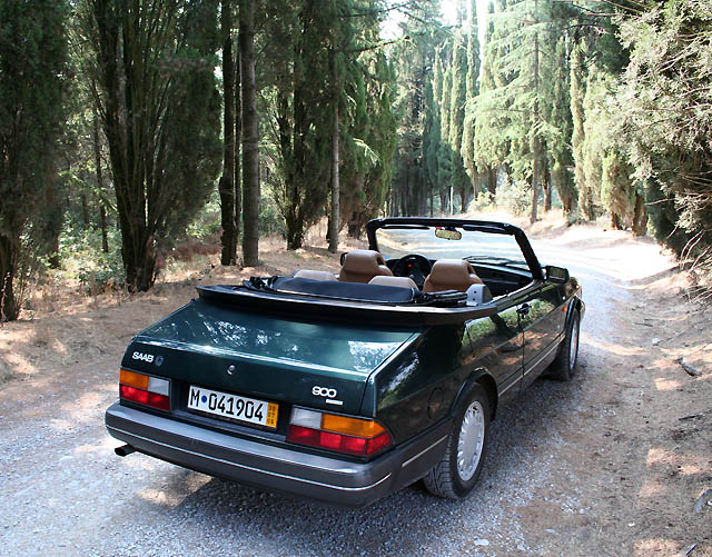

und Heimfahrt über Siena. So hab ich das zumindest gemacht mit meinem Grünen...

Liegt allerdings nicht so ganz aufm Weg - außer man wohnt in Sizilien.
Der Schlenker sollte doch drin sein...
[ATTACH]54054.vB[/ATTACH] [ATTACH]54055.vB[/ATTACH] [ATTACH]54053.vB[/ATTACH]
