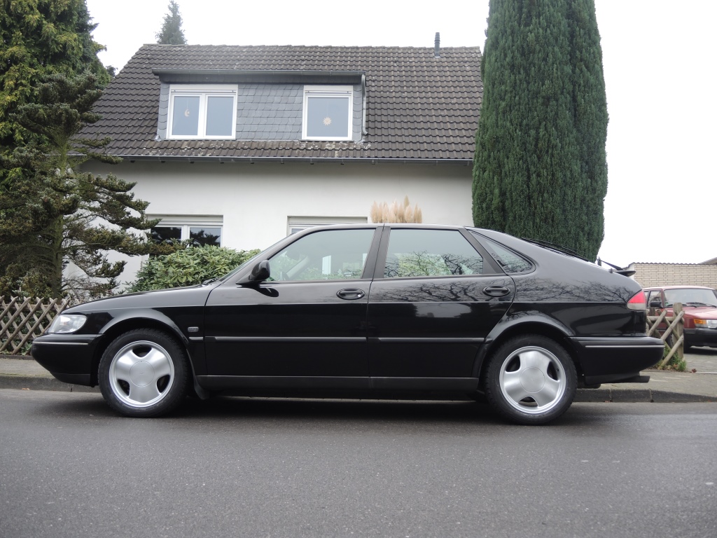

km 211690: neue Winterreifen und frisch renovierte Elchschaufeln:
sehr schön
Schmuck!
Jep, die können was.
Tolle Felge. Gefällt mir sehr gut! :top:
Die schönste Felge für dieses Auto!
Stimmt!
Sehr schön!
