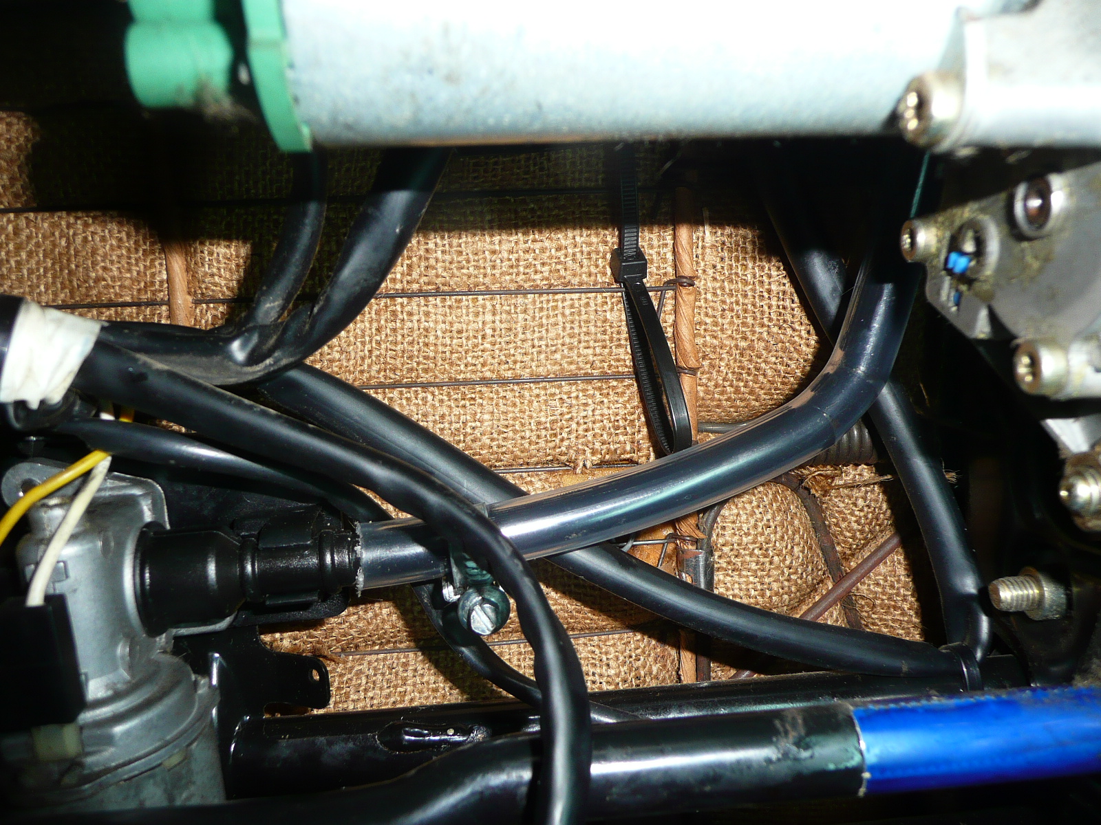

Hallo miteinander,
ich versuche mich gerade entsprechend der Anleitung in http://www.forum-auto.de/technik_sitz.htm an der Reparatur meines Fahrersitzes.
Das Fehlerbild sieht genau aus wie beschrieben.
[ATTACH]54197.vB[/ATTACH]
Allerdings komme ich jetzt nicht weiter.

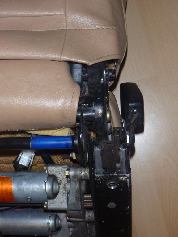

Laut Anleitung soll ich:
Am hinteren Ende der Sitzfläche befinden sich rechts und links 2 Kunststoffkappen, diese einfach abziehen. Dahinter verstecken sich die Getriebe der Verstellung. Diese sind mit einer zentralen M6 Schraube fixiert. Nach entfernen dieser lassen sich diese, mit etwas Kraftaufwand, von der Antriebswelle lösen und herausnehmen.

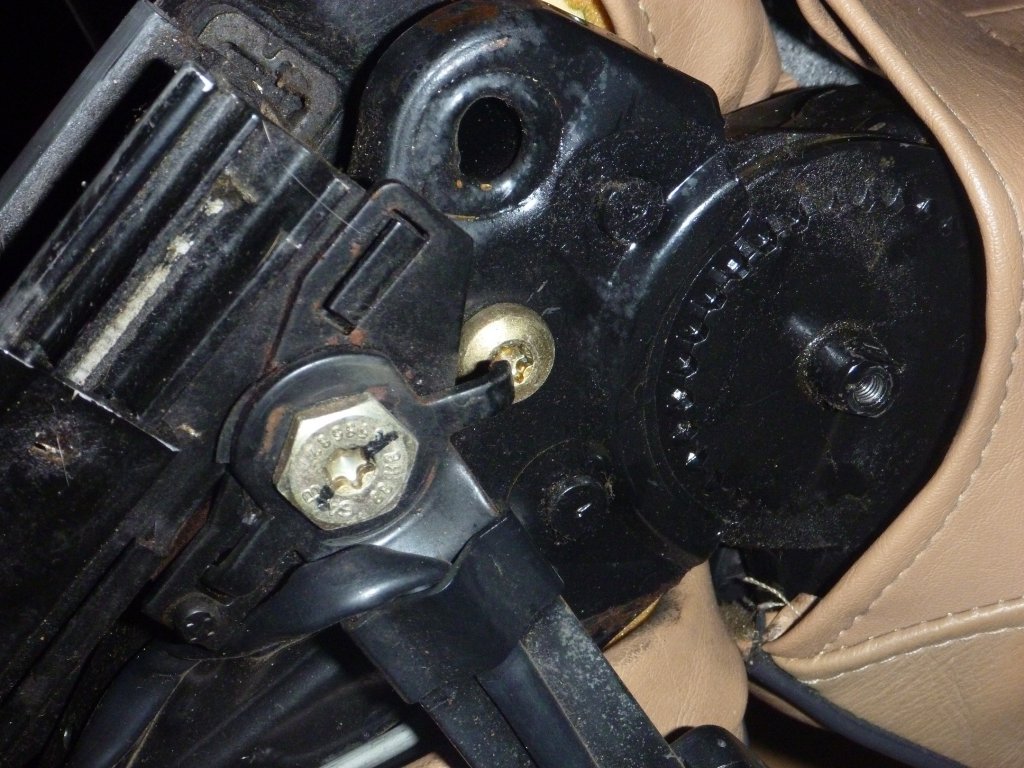

Nur sehe ich keine zentrale M6 Schraube?!?!?
[ATTACH]54198.vB[/ATTACH][ATTACH]54199.vB[/ATTACH]
Kann mir jemand sagen welche Schraube gemeint ist?
Vielen Dank
Thomas
löse die schraube am motor (in der mitte des sitzes) ... den musst du dann nur noch von seinem plastikhalter abklipsen und dann hast du beide wellen frei! die anderen seiten (sitzlehne) bleiben wo sie sind!

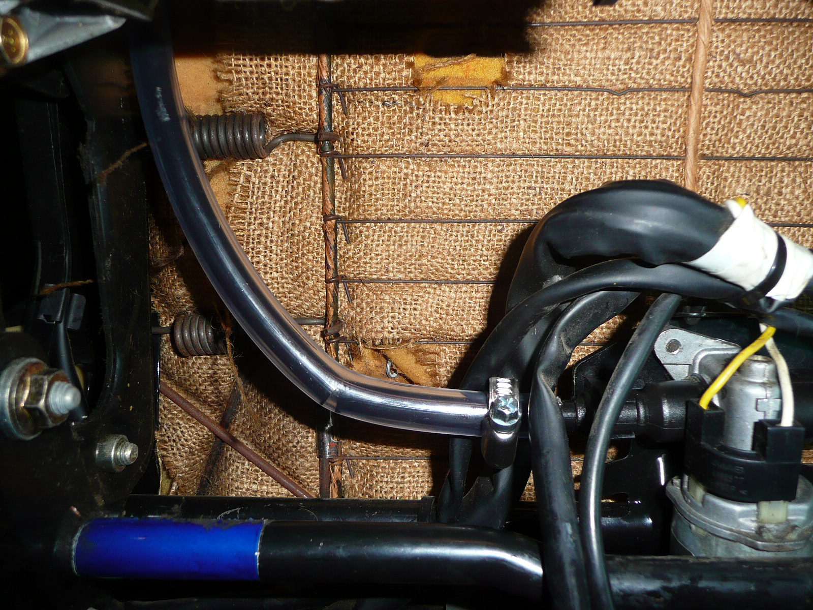

Bei mir bricht der alte Schlauch immer dort wo der drüber gestülpte aufhört, egal wie weit ich den neuen über den alten überlappen lasse.
Hab mittlerweile 3 Bruchstellen und denk mal das wars jetzt.
Weiss jemand ob es die biegsamen Wellen noch irgendwo zu kaufen gibt?
gibt es bei flenner, rechtslinksschlauchundoderwelle ... der preis wird dich umhauen!
ich glaube der "trick" ist dabei, der schlauch den du drüber schiebst muss die komplette länge abdecken (also von lehnenseite bis zum motor) und mit metalschellen festgemacht sein ... nun kann es nur noch passieren, dass:
1. der neue schlauch reisst weil er zu dünn ist
2. die konstruktion sich auseinander schiebt weil die schellen nicht halten
Dann ist der übergezogene zu dick und/oder zu hart.
Nicht unbedingt.
Ich hatte auch schon mal eine dieserr Hüllen in der Hand, die fast von selber wie Butterkeks sich in mehrere Bruchstücke brechen ließ. Da hilft kein Schlauch mehr...
Wenn der Kunststoff so spröde ist, dann reicht das leichte Anziehen der Schlauchschelle und es bricht genau an der Stelle....

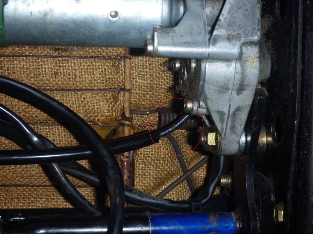

Hallo alle.
Ich habe die Wellen der elektrischen Sitzverstellung nach Anleitung repariert. Nun bin ich unsicher, ob das so gut ist. An der Stelle, wo die Welle stark unter Biegedruck steht und wo auch die alte Hülle gebrochen ist, biegt sich das Ding trotz Zusatzhülle recht stark ab.
Wenn ich das so lasse, besteht die Gefahr, daß der Wellenkern wieder bricht? Oder sollte ich (nur) im Bereich der stärksten Biegung eine Kunststoffhülle drüberschieben um die Biegung etwas zu verteilen?
Natürlich wird die Welle dann wieder brechen. Du mußt die Hülle auch erneuern. Ist doch eigentlich auch klar, oder?
Einzge sinnvolle Frickellösung ist es, da ein Kupferrohr mit der richtigen Vorbiegung zu nehmen und die Hüllen da reinzustecken (kleben). Aber bei 60 € (oder wieviel war das) für die Hülle würde ich da nicht groß frickeln.
