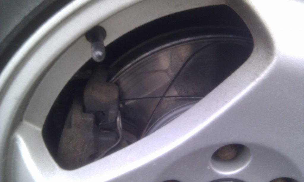

Habe vorne die Bremse gemacht, habe mich wegen der Probleme bei regnerischen Autobahnfahrten für die ATE Powerdisk mit ATE Belägen entschieden.
Leider ist die Bremse dadurch sehr laut geworden. Das geschlitzte Scheiben lauter sind, war mir klar, aber nicht in dem Maße. Allerdings haben die Scheiben und Beläge erst 250km hinter sich. Vielleicht passiert ja noch was.

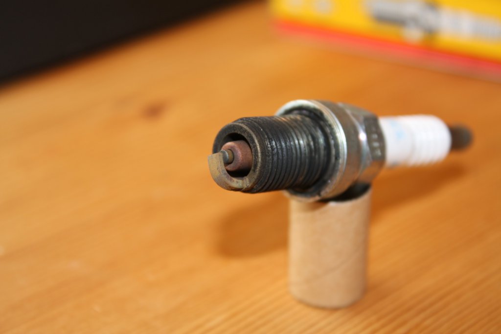

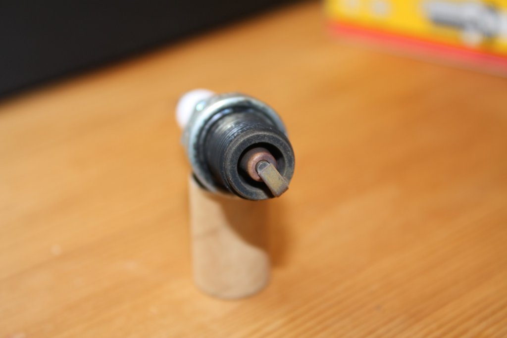

Hab bei der Gelegenheit auch mal die Zündkerzen getauscht. Waren jetzt 30tkm drin, Elektrodenabstand passt noch und sehen doch eigentlich noch ganz gut aus. Aus welchen Gründen tauscht man die Kerze denn, wenn sie noch "gut aussieht"?
[ATTACH]69127.vB[/ATTACH] [ATTACH]69128.vB[/ATTACH]
ich wechsel mein Öl auch immer, obwohl's noch "gut aussieht"... :smile:
Warum man das Öl tauscht ist klar, aber wie ist das bei den Zündkerzen? Ich will mir den Wechsel nicht sparen, mich interessiert nur was bei der Kerze nicht mehr richtig funktioniert ;)
Das Material der Kerzen altert nun mal auch. Dadurch können sich Widerstände, Temperatur verhalten, etc ändern. Durchaus alles Dinge die man mit dem bloßen Auge nicht sieht.
[ATTACH=CONFIG]110056[/ATTACH] [ATTACH=CONFIG]110057[/ATTACH]
Wenn man es beurteilen kann, tauscht man die Kerzen nur, wenn sie nicht "gut aussehen"
So eine Kerze hat doch sicher auch "innere Werte" die man augenscheinlich garnicht begutachten kann? Aber ich tausche sie einfach bei jedem 2ten Ölwechsel, also alle 20tkm.

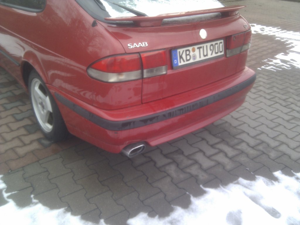

Hier mal ein Bild vom neuen Auspuff, steht ihm sehr gut wie ich finde.
[ATTACH]69286.vB[/ATTACH]
sehr cool.
Welcher Auspuff ist verbaut, ist ein anderes Endstück angesetzt worden oder war das am neuen Schalldämpfer verbaut?
