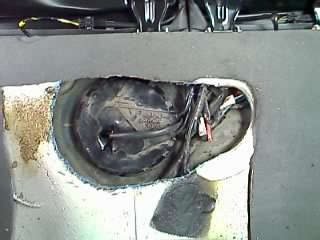

Habe heute unter Rücksitzbank den plastikdeckel abgenommen außer kabeln, zwei steckern u. die oberseite vom Tank nichts zu sehen, bzw richtung fahrerseite scheint der Tankgeber usw zu sitzen.
habe dann die Zündung angemacht konnte aber nichts hören - wagen hat über nacht gestannden.
Muß für weitere arbeiten der Tank herrunter? - wäre jetzt ganz günstig da er auf reserve ist !

Die abdeckung unter der Rücksitzbank ( runder Plastikdeckel ca. 10 cm durchm. ) habe ich ab gehabt um die Pumpe hören zu können.:smile:
aber die pumpe kann man dort nicht ausbauen :frown:- mehr öffnungen finde ich nicht, der rest ist teppisch u. bitumenmatte.:frown:

Bei deinem Auto muss der Tank raus um die Pumpe zu wechseln, da gibt es keine weitere Öffnung.

du hast bestimmt die Blechschere genommen!!
nur um es so zu machen sei gesagt das genau dort wo man schneiden muss auch die ABS kabel laufen....also vorsicht!!

Pumpe kommst du nur ran, wenn der Tank ausgebaut ist!

Vernünftiger Meißel in geeigneter Form oder Flach und kurz mit einem Stecheisen, dann geht nix kaputt.

Und Übrigens vieeeeel mehr Vorsicht bei den Anschlüssen, die wären bei Dir nicht das erste mal gebrochen!!!
... ich hatte den Hinweis aufs Auftrennen (!) für einen Witz gehalten:eek:
Das Loch rechts wo das Steckergedöns ist, ist schon da, naja und der Ausschnitt geht auch schicker, Schnittstelle schön versiegeln, eine Revisionsklappe anfertigen und mit Vorlegeband nachher auf die Öffnung schrauben. Und der teppich unter der Bank muß ja nicht gleich so zerrupft werden.
Dann ist es fast wie beim 9K :-). Ich persöhnlich frage mich eh, warum die Revisionsöffnung nicht gleich die Pumpe umfasst. Gedacht hat sich dabei sicher niemand was.
Und im Ernst so ist man in keinen 10Minuten an der Pumpe.
