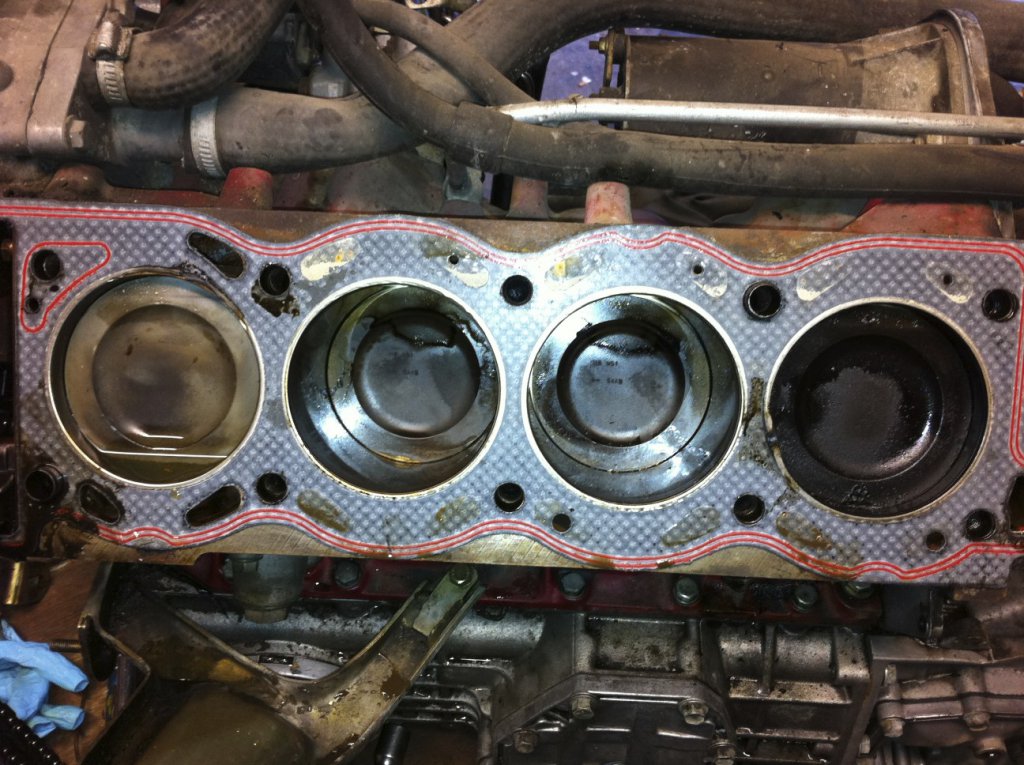

So also den kompletten Motor raus, Kopf ab und folgendes Ergebnis:
Zylinder 1 Nass
Zylinder 4 heftige Klopfspuren
Fotos folgen noch.....

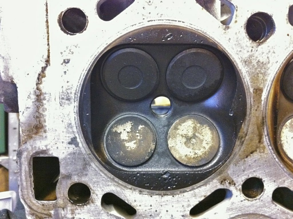

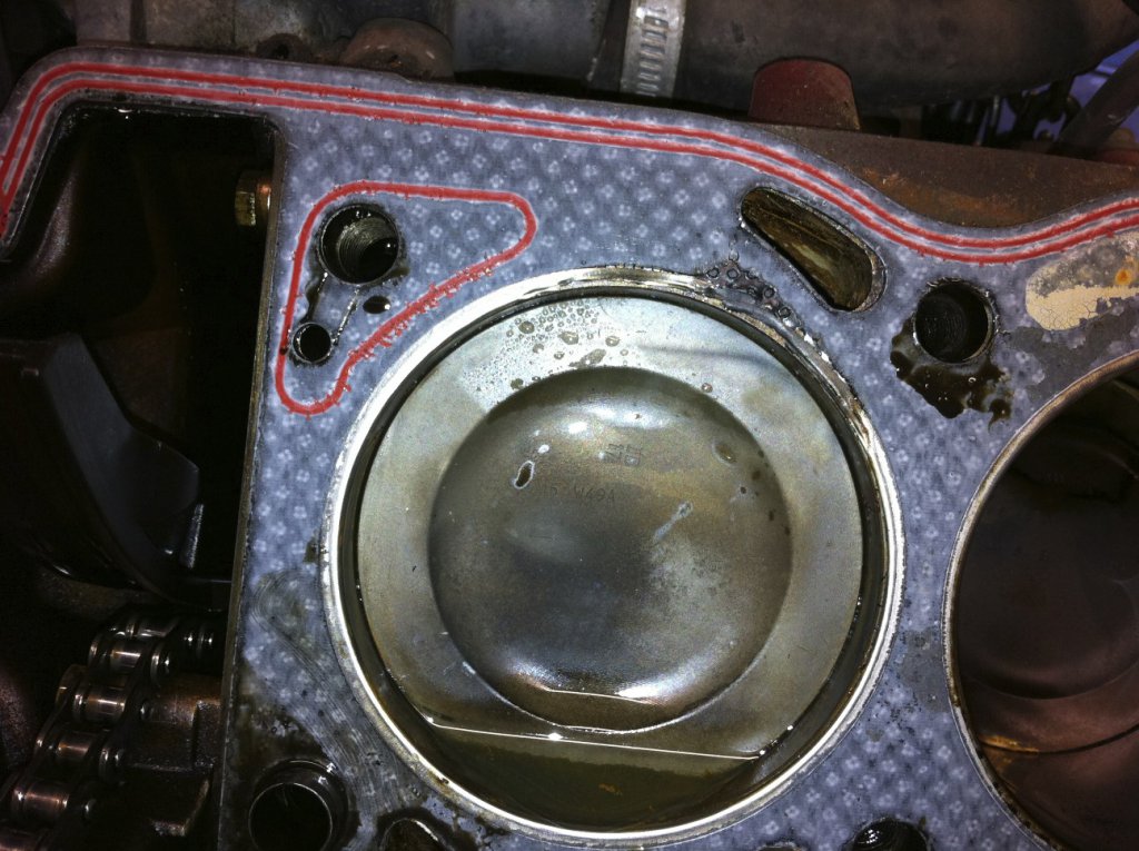

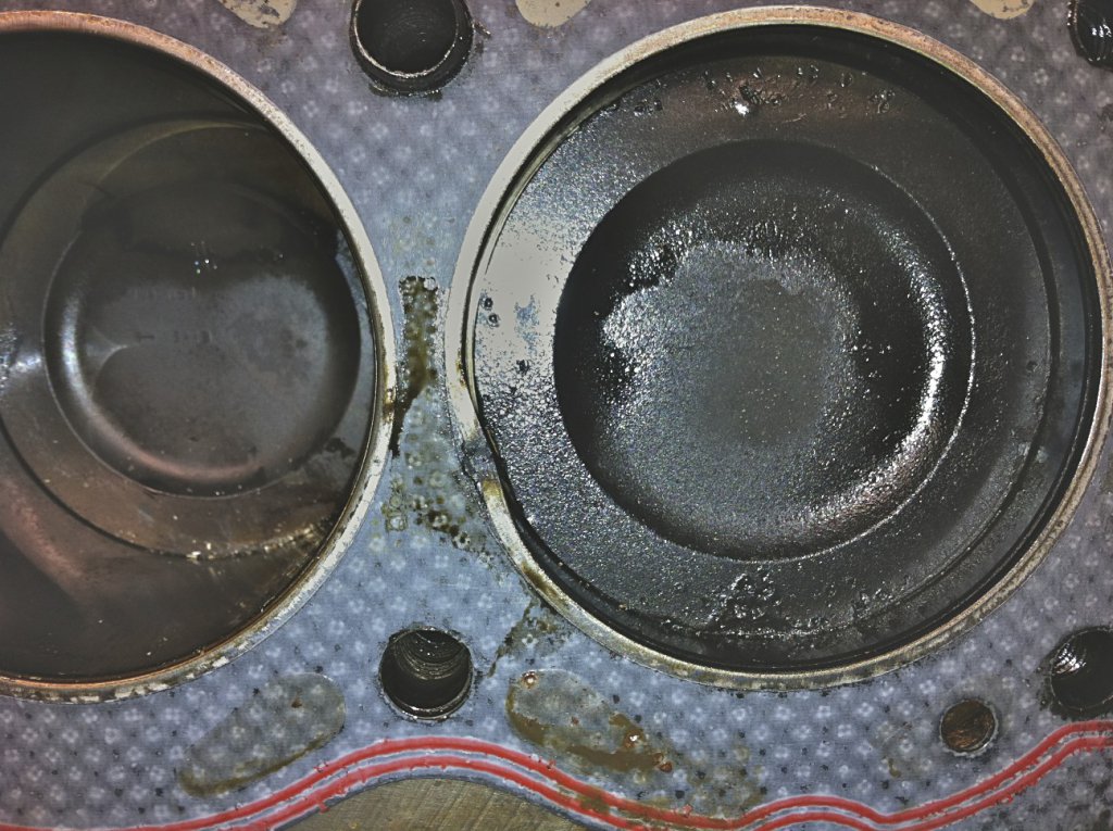

Nach dem photographischen Schadensbild zu urteilen: Überholen. Mit Chance nicht mal Planung notwendig...
trifft jetzt nich genau das Thema, aber beim Anblick der Bilder möchte ich mir den Hinweis an den preisbewusten Selberschrauber erlauben:
Die (nach kurzer Betriebsdauer) zerstörten Brennraumeinfassungen sind bei Ajusa- Kopfdichtungen kein Einzelfall.
Hallo HFT,
Du meinst also diese Billig-Dichtung könnte auch Ursache für den plötzlichen Wasserverlust an Zylinder 1 sein? Dass könnte auch erklären, dass es vorher keine Symptome gab.
Fragt sich nun noch warum es auch nur im Zylinder 4 geklingelt hat. Hier hat die Dichtung auch eine Fehlstelle allerdings nicht an einem Wasserkanal. Kann sowas klopfen verursachen?

Ja , sehe ich als alleinige Ursache an:
Die Brennraumeinfassung löst sich vom Pappendeckel und wandert in den Brennraum, nimmt die Verbrennungstemperatur auf und glüht - Zündquelle. Genau an dieser Stelle ist der Klingelschaden... ohne fremde Anregung ist diese Stelle eher untypisch.

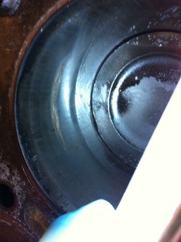

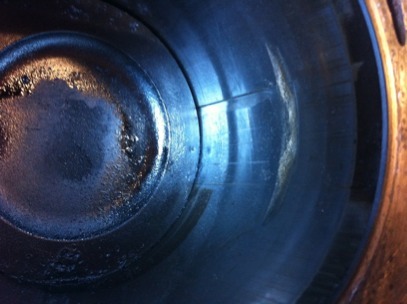

So, noch ein kurzes Update nachdem ich die Kurbelwelle noch ein Stück weitergedreht hab zeigte sich folgendes Bild eines Vorschadens, womit eine Instandsetzung wirklich unwahrscheinlich ist.
Da hatte wohl wer vorher den Kopf ab, das Ausmaß des Schadens gesehen und schnell wieder mit ner Billigdichtung verschlossen ;(
Sent from my iPhone using Tapatalk
nö, das ist kein alter Schaden, das ist der neue...
