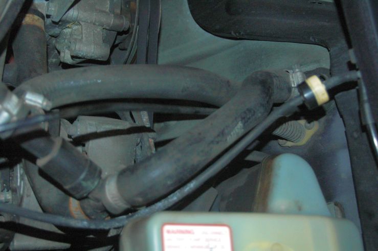

Hier Fotos vom Anschluss des Heizventils bei meinem Wagen . Stimmt da was mit den Anschlüssen nicht , oder gehts da um die Anschlüsse direkt am Heizkühler ?
Besten Dank schon mal im Voraus !

Das ist soweit alles richtig. Guck mal, ob die Kugel im Kurzschlussventil noch vorhanden ist.

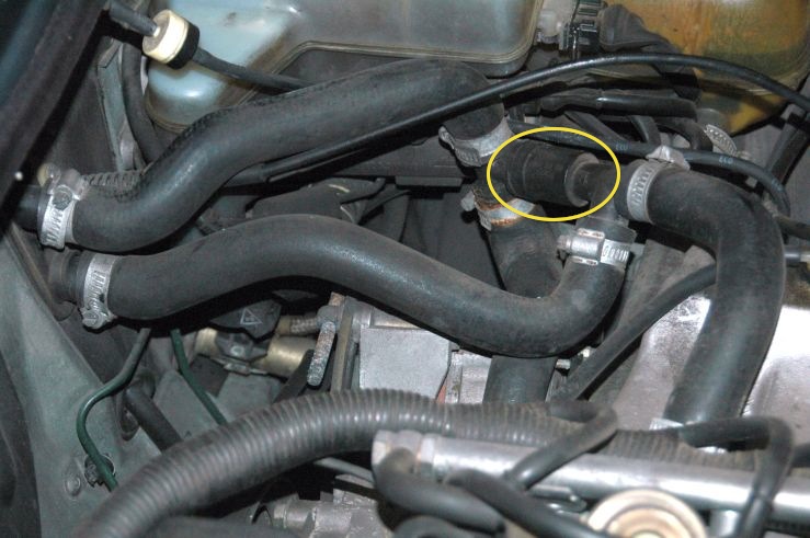

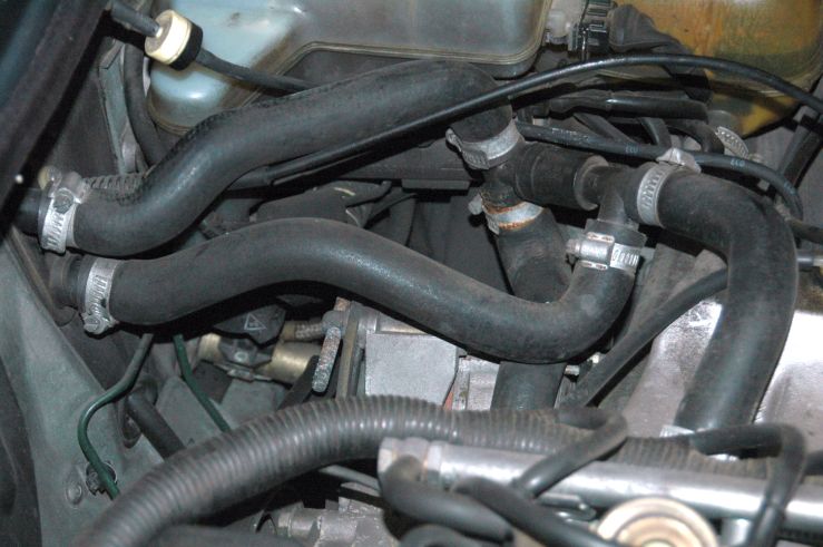

Wo ist das ? ( Sorry komme aus der Oldie Welt , der 900 ist mir schon zu modern ... )
Das Plasteding in Bildmitte, an dem alle an der Heizung beteiligten Schläuche irgendwie zusammenkommen.
... ich war mal so frei und hab es eingekreist.
[ATTACH]57039.vB[/ATTACH]
Danke erstmal . Dann werd ich da wohl die Schläuche entfernen müssen .

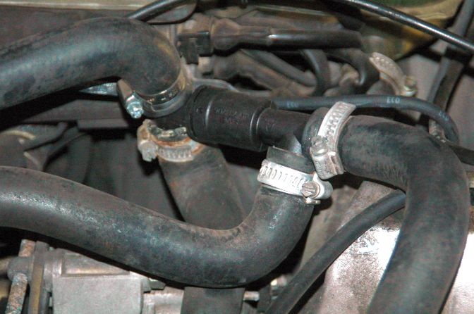

du hast die schläuche in der richtigen reihenfolge auf dem ventil verbaut?
Genau, mach mal 'nen Bild.
Ja , hab ich ...
[ATTACH]61919.vB[/ATTACH]
Diese olle Grützlösung mit dem Bypass-Ventil (ab irgendwann in MY '91) mag ich nicht. Befürchte fast, dass Dir das Ding da einen 'Kurzschluss' baut.
Und wie verlaufen die Schläuche zu und von den Anschlussstutzen des Heizungsventils ?
Ich vermute die sind vertauscht, einfach mal umstecken und Probefahren.:smile:
Was Klaus vorschlägt, würde ich auch zuerst probieren. Dann Ventil-Halbmond mal manuell mit der Spitzzange bedienen... Wäre nicht die erste Stange, die sich mit mäßigem Widerstand trotzdem frei dreht.

Sie verlaufen bei mir genauso wie auf dem Bild in #1 . Wenn das stimmt , sollte es bei mir ebenso stimmen . Soll ich trotzdem mal testweise tauschen ?
