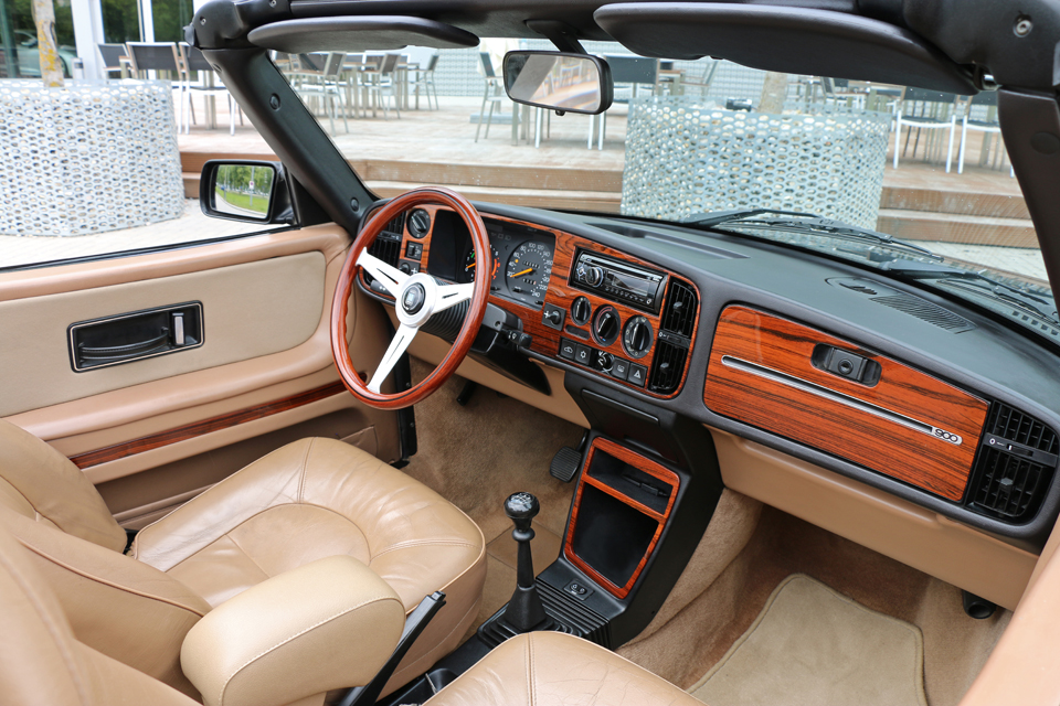

Beim Beseitigen der Sparmaßnahmen von Saab bin ich nun beim Schaltsack (und dem Schaltknauf) angekommen.
Hat jemand aktuelle Erfahrungen mit Aftermarket Leder-Schaltsäcken? Ich würde ja auch einen guten gebrauchten Originalen nehmen - finde aber nichts. RBM hat diesen Nachbau im Angebot. Preislich weit über den 0815-Gear-Gaiters aus UK. Aber evtl. auch besser?
Ganz by the way noch die Überlegung nach dem Knauf: Siehe da, RBM hat zwei Holzversionen im Angebot. Oder doch lieber den dezenteren originalen Saab-Holzschnaltknauf mit Schaltbild-Darstellung statt des RBM-Greifs? Oder aus Gründen der Eleganz gar "nur" der schwarzer originale Lederschaltknauf? Bei meinem "Spezialholz" keine einfache Entscheidung. Evtl. ist an der Stelle weniger mehr?
PS: So sieht der Innenraum aus. PS: Das Innenraumbild hat eine zu hohe Farbsättigung bzw. zu hohen Kontrastwert.
Bearbeitet von jungerrömer
hey cool, dein innenraum schaut aus wie mein schreibtisch :top:
ich bevorzuge originale lederschaltsäcke & lederschaltknäufe
tauchen immer mal wieder auf...geduld, geduld...
Beim hohen Holzanteil in Deinem Interieur denke ich, daß das Holz vom Knauf genau zum Rest passen sollte, sonst könnte das evtl. danebengehen. Ob das bei den RBM-Knäufen so ist, ist wohl schwer vorherzusehen. Den helleren von den beiden hätte ich noch als Originalteil zum vergleichen hier, aber der ist sicher zu hell. Das Greif-Logo würde mich bei einem prä-MJ-2000-Saab auch stören. ;-)
Grundsätzlich würde ich in Deinem Fall den Sack aufbereiten/ersetzen und ggf. einen neuen schwarzen Lederknauf montieren.
...PS: So sieht der Innenraum aus. PS: Das Innenraumbild hat eine zu hohe Farbsättigung bzw. zu hohen Kontrastwert.
Sind die Türleisten noch fest?
Gehe mit dem Original-Schaltsack doch zu einem Sattler und lasse ihn "nachbauen".
