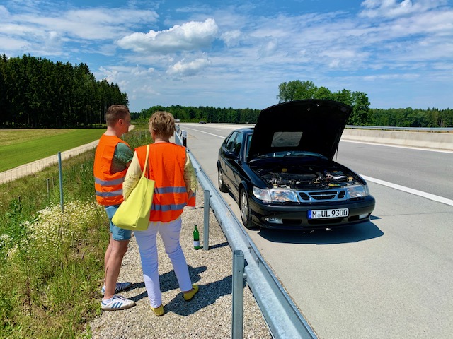

und es begab sich zu der Zeit…
So'n Schiet. Bergung schon vollzogen, nehme ich an - oder kann man noch was helfen?
Oh, Mist! Was ist passiert?
naja, ich stehe noch vor Ort. ich glaube, der Motor ist fest. Das ganze passierte aber auch bei wirklich 100 % Motorauslastung. 220, Klimaanlage, und 28°. Anlasser heult nur noch, kann den Motor nicht drehen. meine schlechtere Hälfte hat sich schon gefreut. Endlich ein neues Auto. David, danke für das Angebot, aber ADAC plus ist ja nicht umsonst im Portmonee.

Na wart mal ab was die Diagnose ergibt. Mein Bruder ist mit seinem 9-3 vor 3 Jahren stehen geblieben. Erste Diagnose ADAC war Motor fest. Am Ende war "nur" der Klimakompressor fest und hat es geschafft, den Motor über den Riemen so fest zu halten, daß man glaubte der Motor selbst wäre fest. Riemen runter, lief er wieder.
Das ist mal ein Klasse Hinweis! Dumm gefragt: könnte man diesen Riemen durchknipsen?
Auf der anderen Seite: ob ein 5500 Touren laufender Motor von einer festgelaufenen Klimaanlage abgewürgt werden kann...
Bearbeitet von jungerrömer
Kann man. Man kann aber auch einfach den korrekten Weg nehmen und den Riemenspanner mit einer 1/2" Verlängerung entspannen, Riemen abnehmen und dann mal kurz probieren. Falls er dann läuft, sollte man dennoch nicht damit fahren (außer auf den Abschlepper), da Wasserpumpe, LiMa und Servopumpe dann nicht angetrieben werden. Wenn man einen kurzen Riemen (für die Variante ohne Klima) dabei hat, kann man den aufziehen und damit fahren.
Gebeutelte 9-3 Fahrer haben daher immer einen kurzen Riemen und eine 1/2" Verlängerung im Bordgepäck... ;-)
