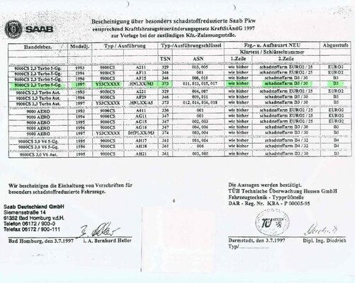

Hallo zusammen,wollte hier mal eine Rückmeldung geben.
Mein Saab 9000 CSE;2,3l;147PS mit der Schlüsselnummer 9116/328 wurde heute problemlos bei der Zulassungsstelle Berlin auf Euro2 umgeschlüsselt.
Dafür wollt ich mich mal bedanken bei allen Beteiligten.
Hatte tatsächlich schon vor nen MiniKAT oder so einzubauen,bin dann aber glücklicherweise auf diesen Artikel gestoßen.
