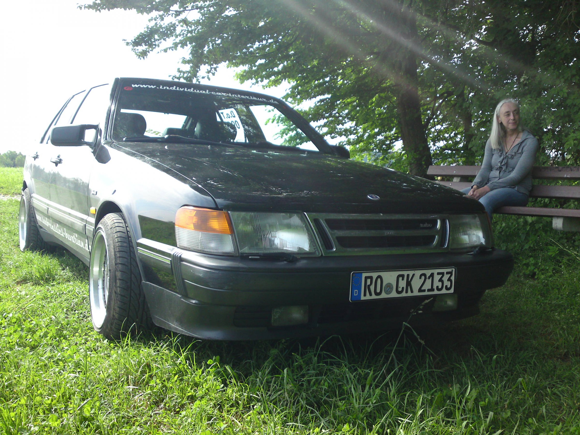

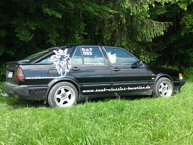

Das ist doch, wie immer, alles Geschmackssache. Und (größere) Bilder gibt es von meinen Karren ja an der üblichen Stelle: http://16S.de
http://www.16s.de/Main/Wero.jpg http://www.16s.de/Main/Vero.jpg http://www.16s.de/Main/Anni.jpg
ET 15 deutet auf 7,5 j hin, richtig ?
Die Bilder sind alle noch mit ET25. Und ja, die aktuell eingesetzten Sätze (linkes und mittleres Bild) sind meiner Erinnerung nach 7 1/2" breit, jene auf dem A10-Opfer (rechts) hatten 8".
Den linken Satz (Dotz Daytona) hatte ich 2007 neu gekauft, die andern sind aus der Bucht.

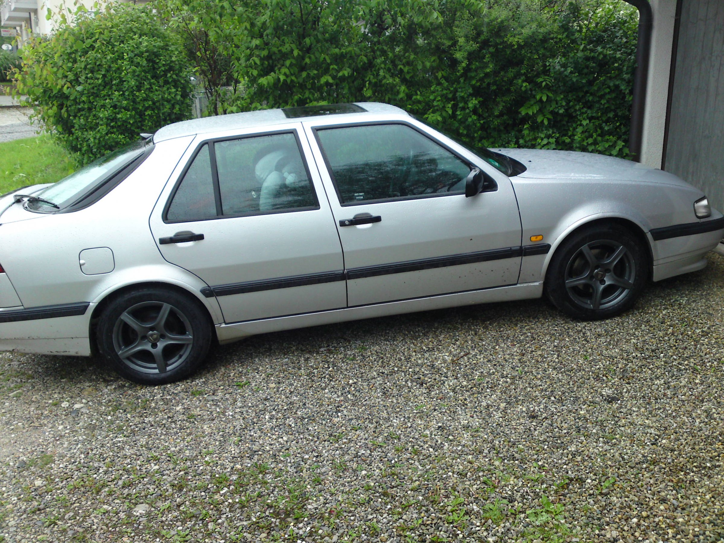

1x das Besondere 1x für den Alltag DSCF2207.JPG.29a8c3e190557ed4a461b2f793f65310.JPG DSCF1605.thumb.JPG.f51d546b2e15e1087a541ad4203b02f2.JPG

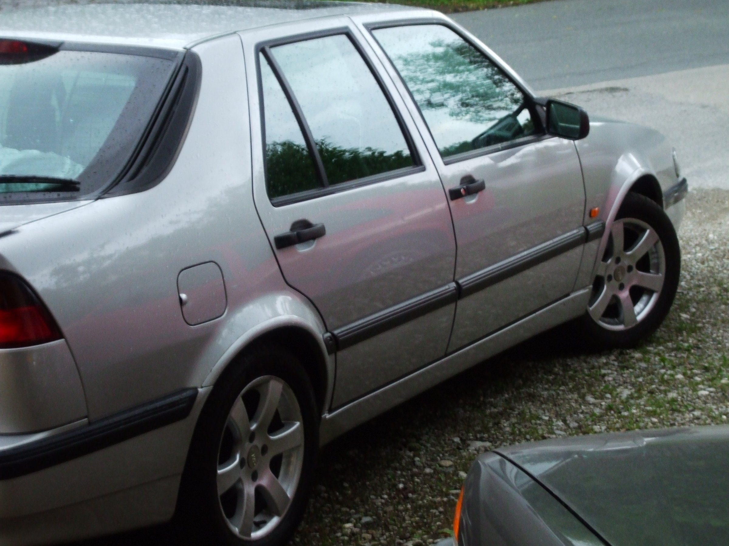

Auch zwei mal 16 Zoll.
Schüssler und CMS

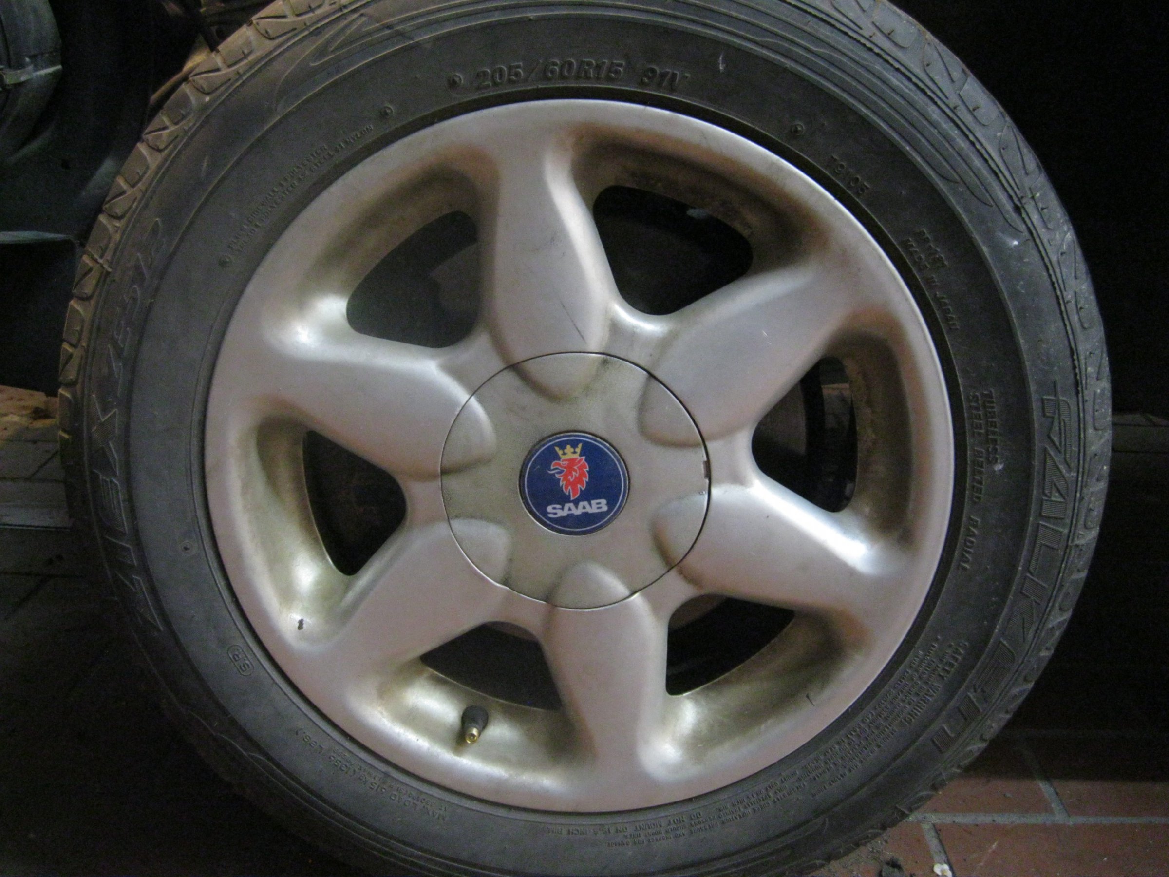

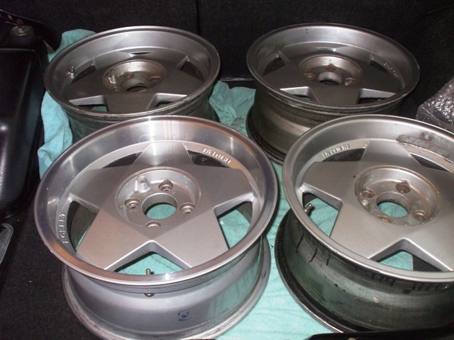

Ich habe diesen Felgensatz (bisschen wie Gurkenhobel/Super Aero, in 16", grau lackiert; Hersteller AEZ; Felgendeckel waren wohl abschließbare, habe ich damals nicht dazubekommen) mal in einem Teilekonvolut gekauft - auch passend für 9000:

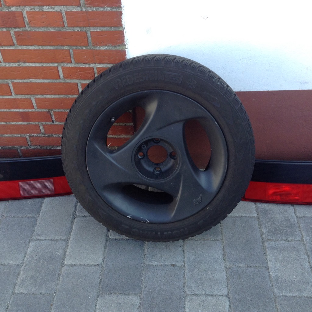

Und zu einem Schlachtexemplar gab es mal noch diese dazu - Hersteller habe ich grad nicht parat, waren aber auch unterster Sorte mit innerer Zentrierhülse aus Kunststoff. Die sind noch da, wenn die wer haben will, kann er sie so bekommen - ernsthaft nutzen würde ich die wohl nicht. Die SAAB-Embleme wurden mal nachträglich aufgeklebt.
