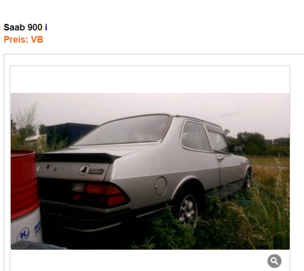

Der Wagen hat einen nachgerüsteten Turbo, ...
Das glaube ich, ob des damit verbundenen Aufwandes, nicht.
Aber weiter oben war ja auch schon die Rede davon, dass es sich um eine der üblichen LPTzuFPT-Umrüstungen handelt.
Da sind wir schon zu zweit...

Seltsam finde ich, dass der Wagen seit Mai online ist.
Wohnt da unten ein 901 Experte?!
warum wird immer vermutet es sei etwas seltsam wenn ein fahrzeug mehrere monate inseriert ist?
vielleicht hats niemand mal angeschaut?
Der Standort Breisgau, liegt für die meisten vermutlich nicht optimal!
Für mich ist es leider auch nicht direkt um die Ecke...

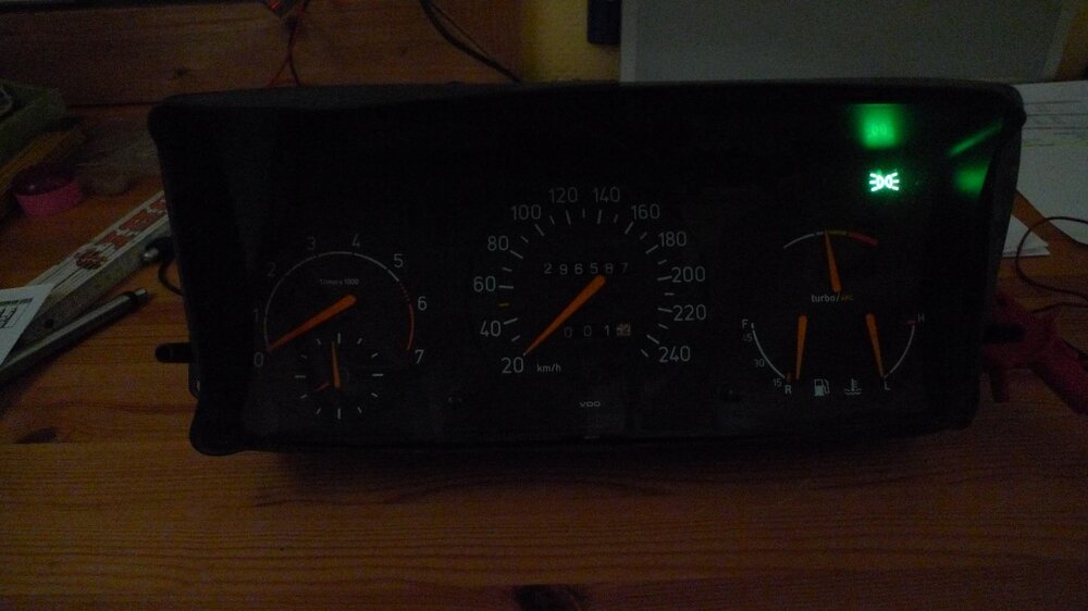

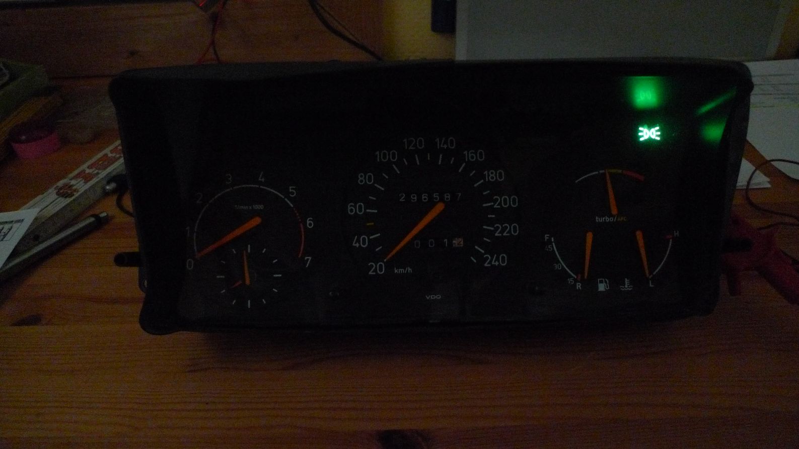

Um mal Licht :biggrin: in die Sache zu bringen:
Habe eben eine Armatureneinheit eines 93er Schlachters aus der Garage geholt und mal kurz Strom auf das entsprechende Birnchen gegeben ..... es funzelt.
Die Einheit trägt den Gußstempel 12/92 und den grünen Stempel 1.93. Es war aus einem 93 der letzten Serie mit Zegna-Sitzen.
Hier ein Bild, ich denke das Wichtigste ist zu erkennen:
Damit dürftest Du lieber Berndt unrecht und Martin entsprechend recht haben. Natürlich wäre noch zu hinterfragen ob das Birnchen nur da drin war aber die entsprechenden Leitungen gar nicht angesteuert werden. Das glaube ich nun wirklich nicht, denn der Platz ist mit dem richtigen Symbol explizit vorgesehen.

Wenn mich meine Augen nicht trügen ist das obige Angebot mit einem ganz besonderen zeitgenössischen Extra bestückt (Hinweis: es wurde nachträglich verbaut und gibt ein wenig Sicht nach oben frei).
Lüsterklemmen im Radioschacht und an der Tür steht die Schachtdichtleiste nach oben, was soll man da bieten????:dontknow:
ach du meine güte, eine schachtleiste steht nach oben --> kann man nur die karre verschrotten :rolleyes:
ist doch egal, drück sie runter und gut ists...lüsterklemmen im radioschacht haben gefühlte 50% aller saab und ist ja nun auch kein drama, zumal eh nicht sichtbar
bei der standzeit hätte ich andere bauchschmerzen als die doofe leiste & die klemmen...
