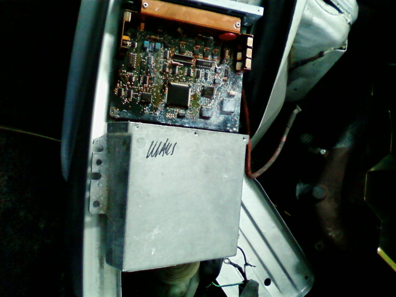

Am (nicht?) getauschten Steuergerät liegt's also auch nicht?
Falls doch, könnte ich DAS wieder zurückschicken.:rolleyes::cool:
hallo leute,
ich war der meinung, ich habe schon geschrieben, aber ich habs nicht mehr gefunden, es handelt sich um einen
LH B234, BJ. '91
und Steuergeäte sind alle gegen funktionierende getauscht worden.
